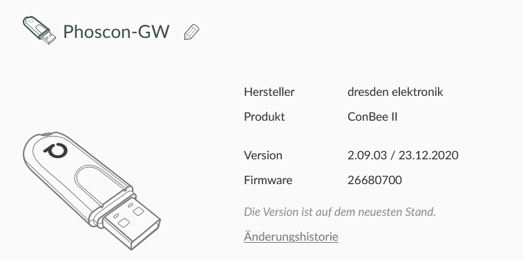

              Ich habe noch eine alte FW Version und Softwareversion, weil nur die bei mir zusammen funktionieren.
              Die Geräte , die ich besitze, funktionieren damit wunderbar. Auch der Lichtsensor.
              Ist nur ein Beispiel. Wenn Du natürlich aktuelle Gerätemodelle anlernen willst, brauchst Du natürlich die entsprechende FW und SW Version.

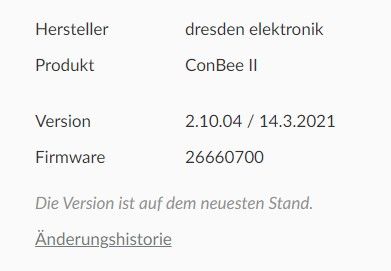

                sebwirtz @haselchen last edited by
                so sieht es bei mir aus.
                muss ich ein Downgrade machen?

                • Fabio
                  Fabio @sebwirtz last edited by Fabio
                  @sebwirtz du sollest updaten das ist der momentane Stand.
                  Version 2.16.01 / 21.4.2022
                  Firmware 26720700
                  https://phoscon.de/de/changelog
                  • haselchen
                    haselchen Most Active @Fabio last edited by
                    @fa-bio
                    Blind updaten ist nicht immer die Lösung.
                    Bei Deconz und Conbee, dann im Zusammenspiel, sowieso schwierig.
                    Ich hab x Versionen von Beiden miteinander probiert und bin dann bei meinem Screenshot hängengeblieben.
                    Funktioniert sofort alles, anlernen, löschen , umbenennen.....
                    Der TE ( @sebwirtz ) muss selber ausprobieren , was für ihn funktioniert.
                    Er kann meine Kombination ja mal probieren und nach einem Backup , Stück für Stück upgraden und gucken.
                    Fabio 1 Reply Last reply Reply Quote 0
