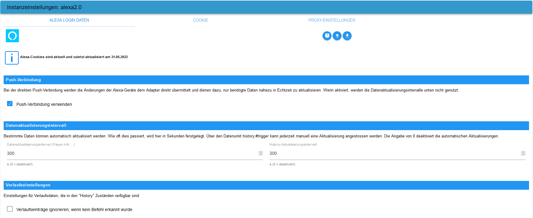

            was genau nutzt Du denn und was genau hast Du denen erzählt? Die ioBroker Skills sind das eine - und die können keine solchen Issues verursachen.
            Das kann ggf der Alexa2-Adapter wenn man es in den Einstellungen übertreibt was zB die Aktualisierungszeiten angeht. Mal von ggf früher bestehenden Themen abgesehen sind bei den aktuellen Alexa2 Versionen keine Issues bekannt, ABER Du wirst hoffentlich nicht (sorry) "so blöd" sein denen von Alexa2 und sowas zu erzählen ... Ja der Adapter nutzt die gleiche API die auch die App genutzt und nein offengelegt ist da gar nichts ...
            Um jetzt rauszufinden was genau Problematisch war müsste man genau schauen was Du wann wie eingestellt hattest und getan hast. Vor allem wenn es nach ein paar Stunden wieder gesperrt ist ... Du bist aktuell der einzige (und ich kenne User mit weit mehr Geräten ).

                @hazy Also mit den einstellungen und wenn du nicht versucht hast im Sekundenbereich den "Bewegungsmelder" mit "#query" abzufragen sollte an sich nichts schlimmes passieren. Die API bekommt alle 5 Minuten ein paar Calls und sonst nur wenn Du mit dem gerät interagierst um die History abzufragen.
                Am Ende kannst Du den Adapter mal vom Loglevel her auf "Debug" stellen (Admin - Instanzen mit aktiven Expertenmodus) und dann siehst Du im Log sehr genau wann er wie mit Amazon reden will. mach doch mal, dann siehst Du ja was passiert.
                Wenn Du das "dauernd queries" siehst dann müssen wir da reinschauen, aber würde mich überraschen.

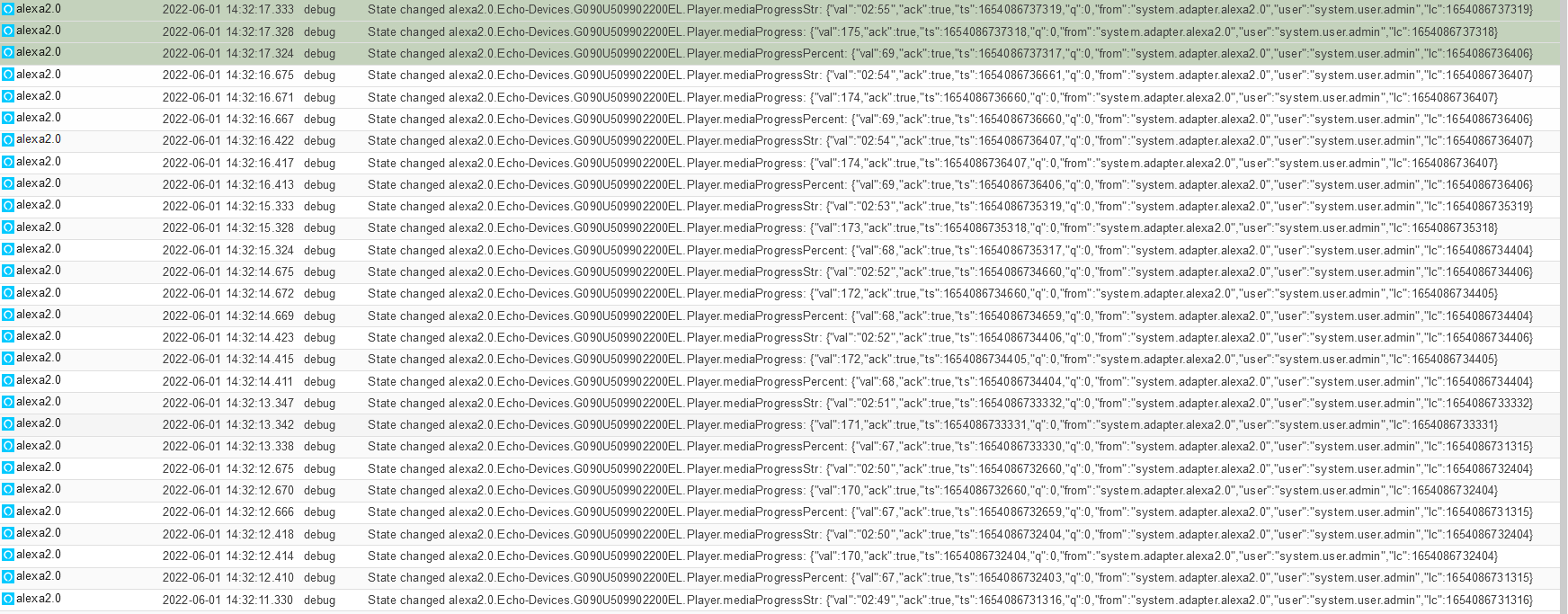

                    Ok, jetzt passieren viele Dinge:
                    Ich habe im Badezimmer einen Bewegungsmelder von Osram, der ausschließlich mit dem Hub vom Echo Plus verbunden ist. Wird dieser ausgelöst, geht das Licht (Xiaomi über W-Lan) für 15 Minuten an und der Badezimmerecho spielt eine Playlist.
                    Während dieser Zeit überschlägt sich der Logfile beinahe.
                    Das dauert, solange die Musik spielt.
                    Vielleicht hilft es ja.
                    • apollon77
                      apollon77 @Hazy last edited by
                      @hazy Ja die "mediaProgress"-States sind rein intern ... der Adapter holt sich die Laufzeit und zählt dann Sekunden quasi ... da passiert nichts zu Amazon

                                    @hazy du könntest ja mal deine Alexa2 Einstellungen prüfen - eigentlich steht der Auf push - oder du machst den solange aus.

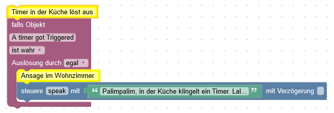

                                          @apollon77 Ich habe mir mit Blockly schon so einige Skripte zusammengebastelt. Die funktionieren aber auch nach der Sperrung. Eigentlich habe ich nur ein kleines Skript, was direkt Alexa abfragt. 4e95f8b3-07e3-40fe-8c76-d31d16cde09d-grafik.png
                                          Fremde Skripte (auch hier aus dem Forum) habe ich nie benutzt, sondern mich höchstens davon inspirieren lassen.
