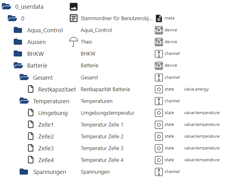

          MCU @Yoshi last edited by MCU
          @yoshi So?
            paul53 @MCU last edited by paul53
            @mcu sagte: So?
            Oder so (nur einige Datenpunkte):

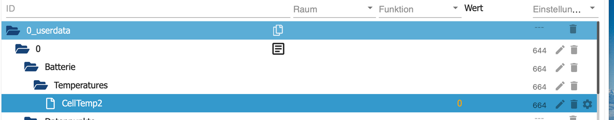

              Yoshi @paul53 last edited by
              Hab nun diese Skript laufen.
              on(idJson, function(mqtt.0.Seplos.SEPLOS_dfc47.AllJsonData) {
              const obj = JSON.parse(dp.state.val);
              setState(idCellTemp2, obj.Temperatures.CellTemp2, true);
              Und diesen Datenpunkt erstellt.
              Aber er kommt mit der Fehlermeldung: und schreibt nichts rein.
              javascript.0 (8856) script.js.Übergreifendes.Batterie compile failed:
              at script.js.Übergreifendes.Batterie:1

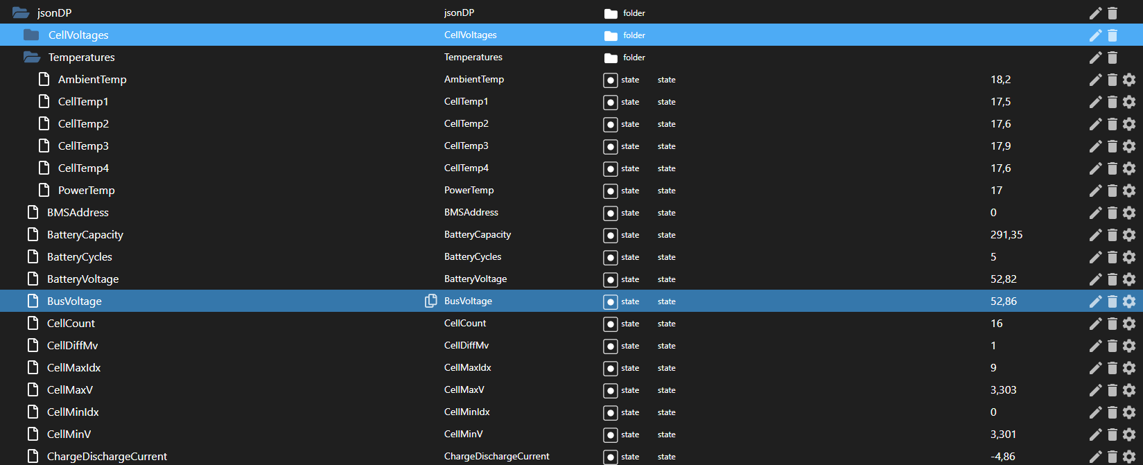

                paul53 @Yoshi last edited by paul53
                @yoshi sagte: Hab nun diese Skript laufen.
                Korrektur:
                const idJson = 'mqtt.0.Seplos.SEPLOS_dfc47.AllJsonData';
                const path = '0_userdata.0.Batterie.'
                on(idJson, function(dp) {
                    setState(path + 'Temperatures.CellTemp1', obj.Temperatures.CellTemp1, true);
                    setState(path + 'Temperatures.CellTemp2', obj.Temperatures.CellTemp2, true);
                    // usw.
                Y 1 Reply Last reply Reply Quote 0
