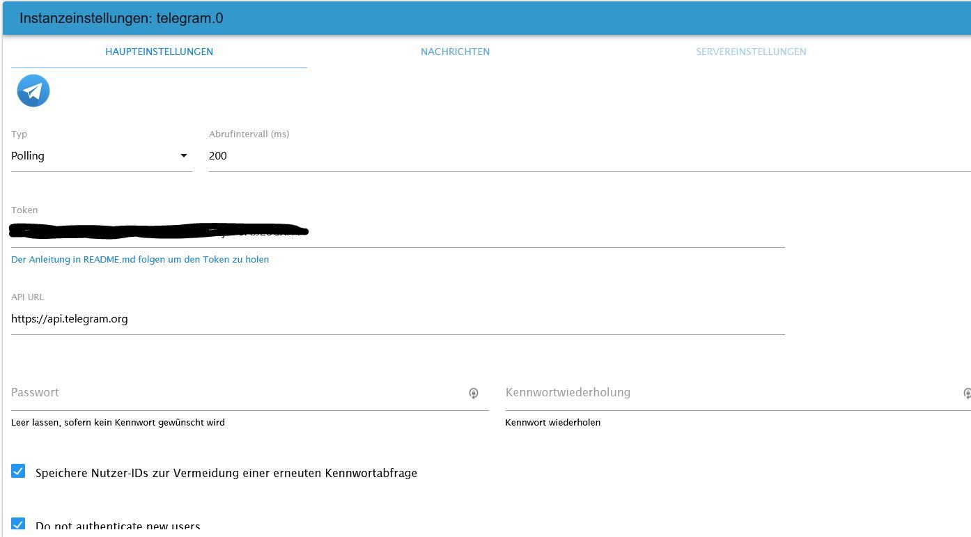

        @jhuebner1 sagte in Telegram Adapter sendet nicht mehr:
        Der Adapter ist auf grün.
        Zeig mal Deine Adapterkonfig bitte.
        EDIT: Bitte den Token im Screenshot schwärzen

          jhuebner1 @DJMarc75 last edited by
          @djmarc75
          hier der Screenshot:

            DJMarc75 @jhuebner1 last edited by
            @jhuebner1 ok... warum kein Kennwort ?
            Welche Adapterversion ?

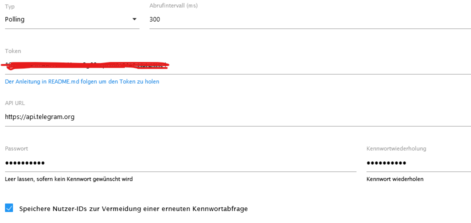

                                jhuebner1 @jhuebner1 last edited by
                                @jhuebner1
                                Ja, das wars.... hab im alten jetzt auch ein Password vergeben und mich am Handy authorisiert und schwupps.... läuft....
                                Also lessons learned: Im Adapter Password vergeben....
