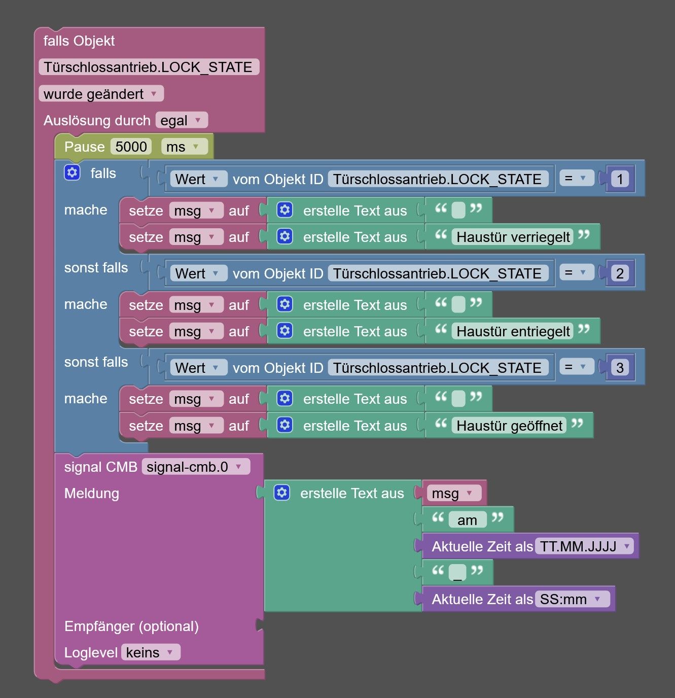

      Mein Script sieht folgendermaßen aus:

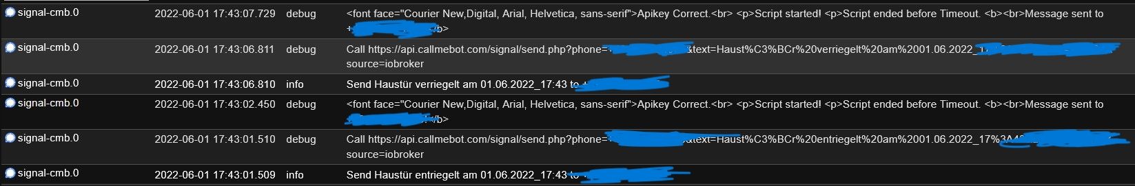

      Im Protokoll steht:
      Der Timeout steht drin, damit die Meldung erst rausgeht wenn der Türschlossantrieb fertig ist.
      Die Variable lösche ich mit "", weil die Nachricht erst mit 'am ....' anfing und ich vermutete, dass sich da was verhakte.

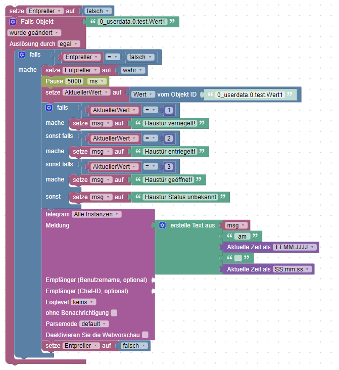

        @marsen naja, er reagiert ja immer wenn sich der Status von Lockstate ändert. Auf den Wert auf den er sich ändert reagierst du nicht, du wartest 5 Sekunden und prüfst dann den Wert.
        Nun kann es gut sein das der Status sich 2 mal ändert. Einmal unbestätigt weil die Daten kommen und dann noch mal bestätigt durch den Adapter, sprich der aktualisiert sich 2 x schnell hintereinander.
        Dann wird dein Trigger auch 2 x gestartet.
        Lösung 1 wäre das du Auslösung durch mal änderst, ich würde es mit "bestätigt" versuchen, dann ist der Adapter damit durch.
        Lösung 2 heißt entprellen:
        Wenn der Entpreller bereits war ist beendet sich ein eventueller 2ter Aufruf gleich wieder ohne etwas gemacht zu haben.
        So ein Konstrukt wirst du öfters brauchen. Obiges ist nur eine Lösung, man könnte das auch kürzen. So ist es aber hoffentlich verständlich
        BananaJoe M 2 Replies Last reply Reply Quote 0

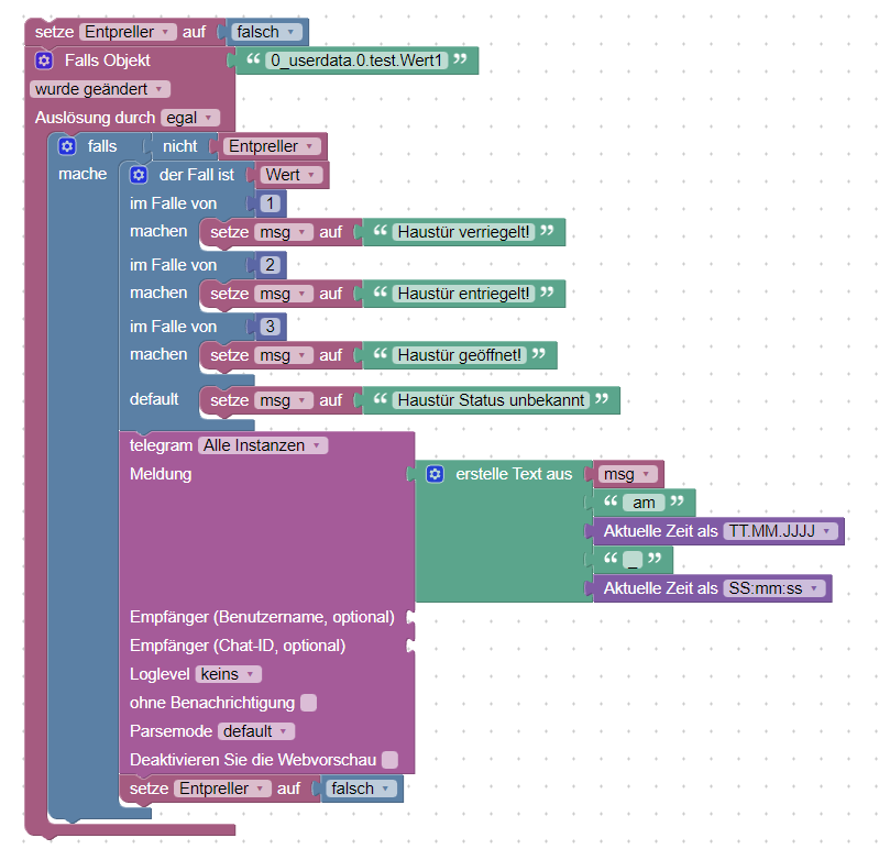

          @bananajoe hier mal Variante 2, mit dem entprellen brauchst du eigentlich das Warten nicht:
          Falls doch setze es an das Ende bevor du den Entpreller wieder auf Falsch setzt.
          So bekommst du sofort die Meldungen und nutzt den Umstand das Wert auch gleich schon den Wert mitbringt. Den Findest du auch unter Trigger, steht zunächst Object-Id drin und musst du dann umschalten auf Wert

              Nach Variante 1 hab ichs geschafft, dass es funktioniert.
              Vielen Dank für deine Hilfe.
