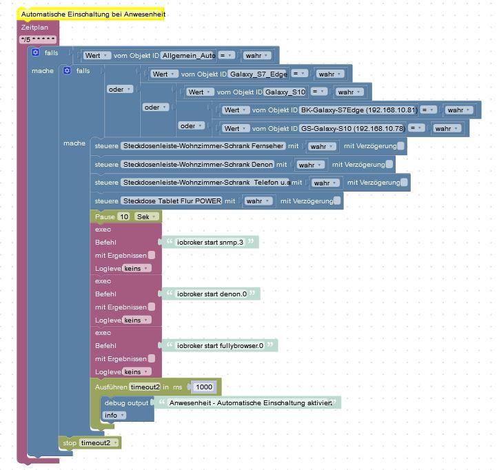

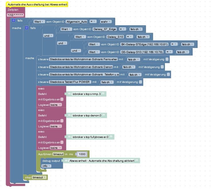

      ich möchte diverse Geräte automatisch bei Anwesenheit und Abwesenheit ein- und ausschalten.
      Hier mein Blockly-Script dazu:
      Kann man es so machen?
      Ich habe das Problem, dass mir ioBroker immer wieder abschmiert.
      Vieleicht liegt es an dem Script.
      Danke für Eure Hilfe
        paul53 @GregorS last edited by paul53
        @gregors sagte: ioBroker immer wieder abschmiert.
        Wenn alle 5 s getriggert wird, kann man keine Pause von 10 s verwenden. Wozu soll die Pause gut sein?
        @gregors sagte in Blockly Script: Ist das so richtig?:
        • Die Timeouts laufen nie ab, da sie nach dem Auslösen sofort wieder gestoppt werden.

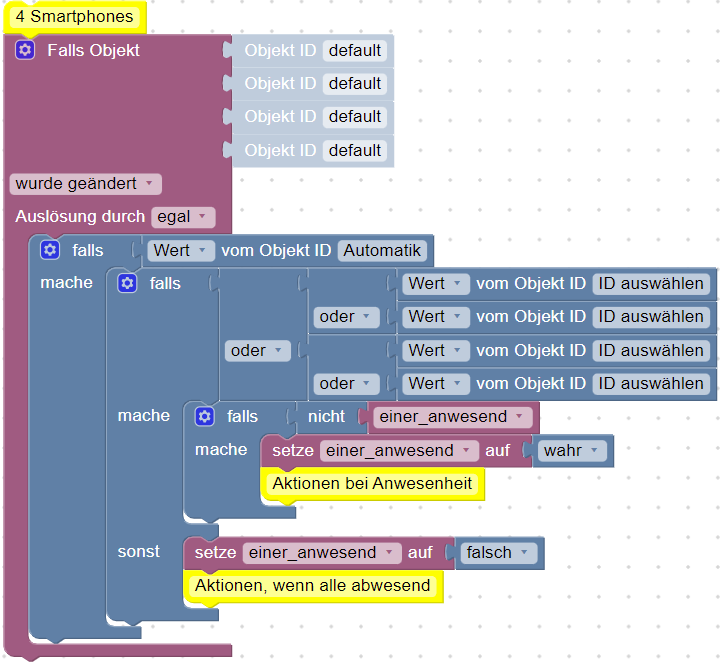

        • Als Trigger verwendet man die 4 Datenpunkte der Smartphones. Prinzip:

          OK.
          Dann werde ich das mal ändern.
          Funktion war so aber gegeben.
