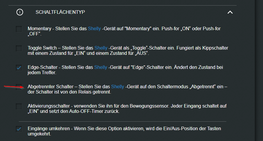

        crunchip Forum Testing Most Active @sebwirtz last edited by crunchip
        @sebwirtz ist ja ein wenig Sinnfrei, durch nen shelly der smarten Lampe den Strom zu nehmen, logisch, das die sich einschaltet, wenn sie wieder Strom bekommt
        so wäre es möglich, allerdings wäre dann Dauerstrom und die Lampe schaltest du entsprechend durch ihren Datenpunkt ein/aus
