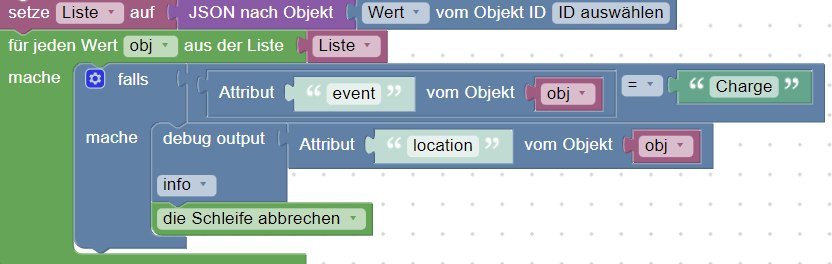

              MCU @aski71 last edited by MCU
              @aski71 Der DP hat kein korrekten JSON:
              Doppelpunkt fehlt dort.

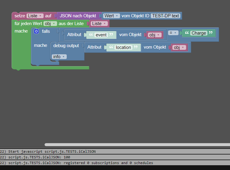

                  @aski71 Läuft bei mir:

                    aski71 @MCU last edited by
                    @mcu Hm. Bei mir nicht. Er geht nicht in den "falls" Zweig. Hab das genauso runter gedengelt, wie in Deinem Screenshot. Unterschied ist nur die tatsächliche ObjektID, in dem das steht und ich habe geringfügig andere Variablennamen.

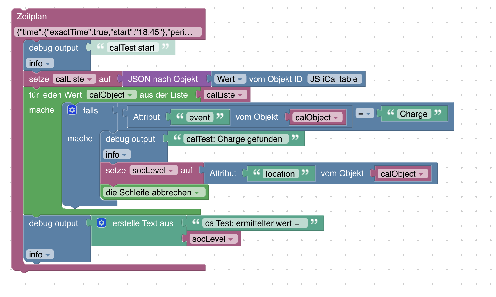

                      @aski71 Zeig doch mal Deine Version als Bild.
                        M paul53 2 Replies Last reply Reply Quote 0
                          @aski71 Und das Log dazu? Welcher Fehler oder gar nichts kommt?
                            paul53 @aski71 last edited by
                            @aski71
                            Dann logge mal die Liste.
                              @mcu said in JSON über Blockly zerlegen:
                              Der erste debug output kommt. danach nur noch "ermittelter wert = undefined".
                              Ich mache gleich mal einen log auf die Liste @paul53
                                aski71 @paul53 last edited by
                                @paul53 said in JSON über Blockly zerlegen:
                                @aski71
                                Hm....
                                javascript.0 (1722) script.js.common.calTest: {}
                                  @aski71 Wie schon eben gesagt, es ist kein JSON-DP. Kontrollier nochmal den DP.
                                    So ist es!
                                    Es ist bereits eine Liste!
                                    Ergo:
                                    Jetzt funktioniert es.
                                    Vielen Dank für Eure Hilfe!
