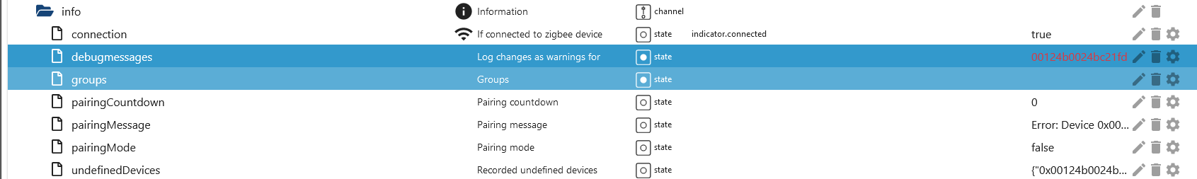

                    • Asgothian
                      Asgothian Developer @chris299 last edited by Asgothian
                      @chris299 laut Screenshot steht in dem datenpunkt etwas drin. Das löschen, dann sollten die Meldungen weg sein.
                      A.
                      P.s. lesen bildet. Da steht als Beschreibung auch „log changes as warnings for“. Auf deutsch: gib die werteänderungen für das device als warn Meldungen im log aus.
                      A.
                      • C
                        chris299 @Asgothian last edited by
                        @asgothian danke, das hatte ich irgendwie nicht verstanden....
                        Kannst Du mir noch einen Tipp geben, warum der Coordinator als "undefined device" läuft?
