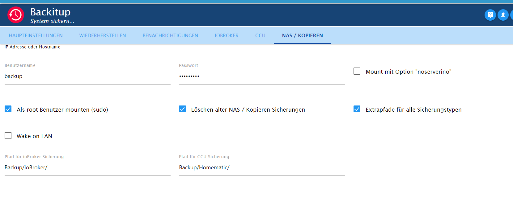

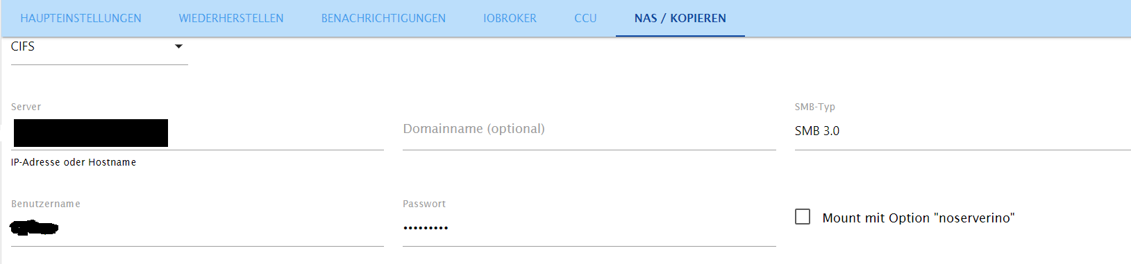

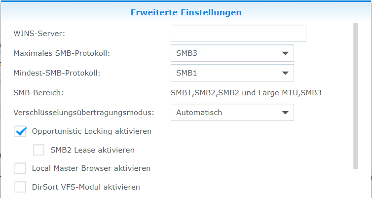

          leider scheint es noch nicht los zu laufen. Die Meldungen haben sich nicht verändert. Ich habe mal ein paar Screenshots gemacht zu den Einstellung:
          SMB Synology.png Einstellung der Diskstation
          Einstellung IoBroker
          Der Iobroker stand vorher auf Version 1 von SMB.
          Ich habe aktuell mal die Version 3.0 eingestellt auf Grund der Diskstation. Da ist maximal Version 3 auswählbar. Im IoBroker könnte ich auf 3.1.1 einstellen.
          Die Diskstation ist eine Synology DS214se.

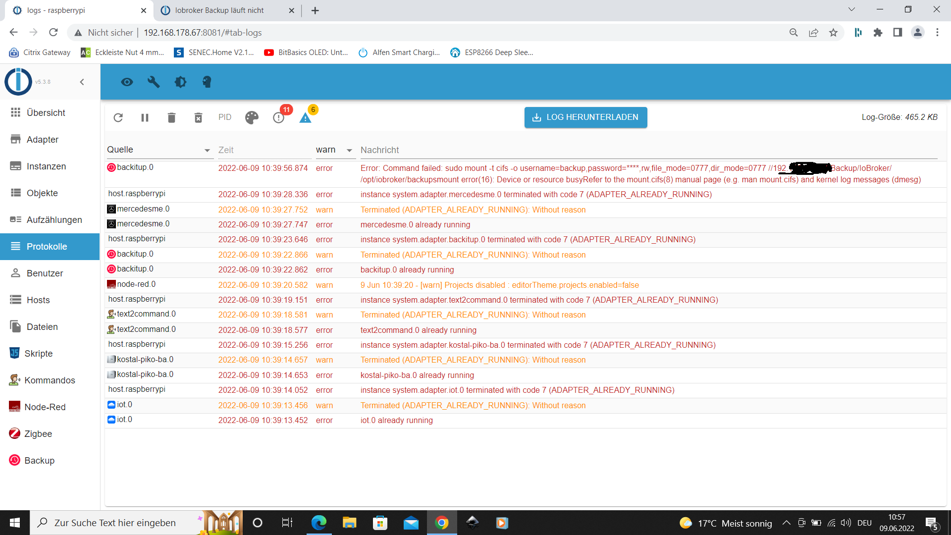

              ich habe auch gerade noch im Log gesehen das die Adapter scheinbar beendet wurden als das Backup los lief.
              Ich bin der Meinung das ich das Backup 10:38 Uhr gestartet habe.

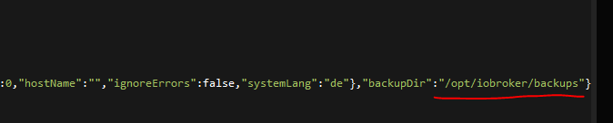

                          @burns1111 Leider zeigst du im Screenshot nicht den Backup Ordner...
                          So wie das hier aussieht ist der aber falsch:
                            burns1111 @FredF last edited by
                            @fredf said in Iobroker Backup läuft nicht:
                            Das habe ich auch schon gesehen, aber wo kommt die Einstellung her?
