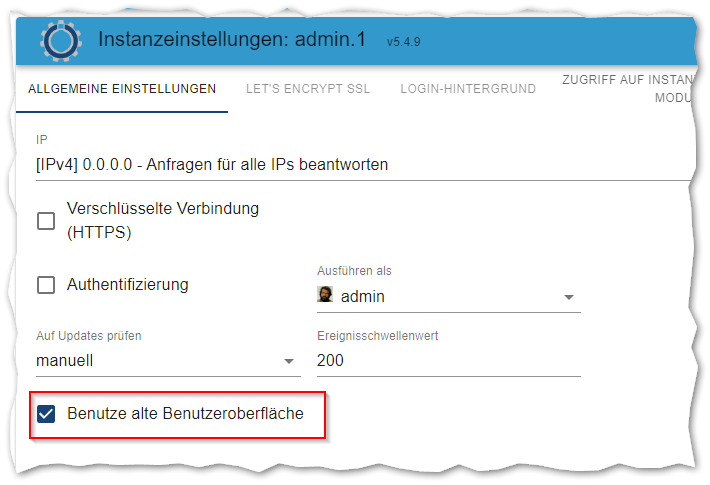

        @techklaus Schuss ins Blaue - entweder nutzt du den Admin-Adapter mit der neuen GUI und es geht deswegen nicht oder du nutzt die GUI in der alten Version ... und deswegen geht es nicht
        Kann man in der Instanz des Admin-Adapters ändern, ich habe 2 Instanzen, einer mit der alten und eine mit der neuen GUI

            @bananajoe ...es funktioniert....Tausend Dank 👍 👍 👍
