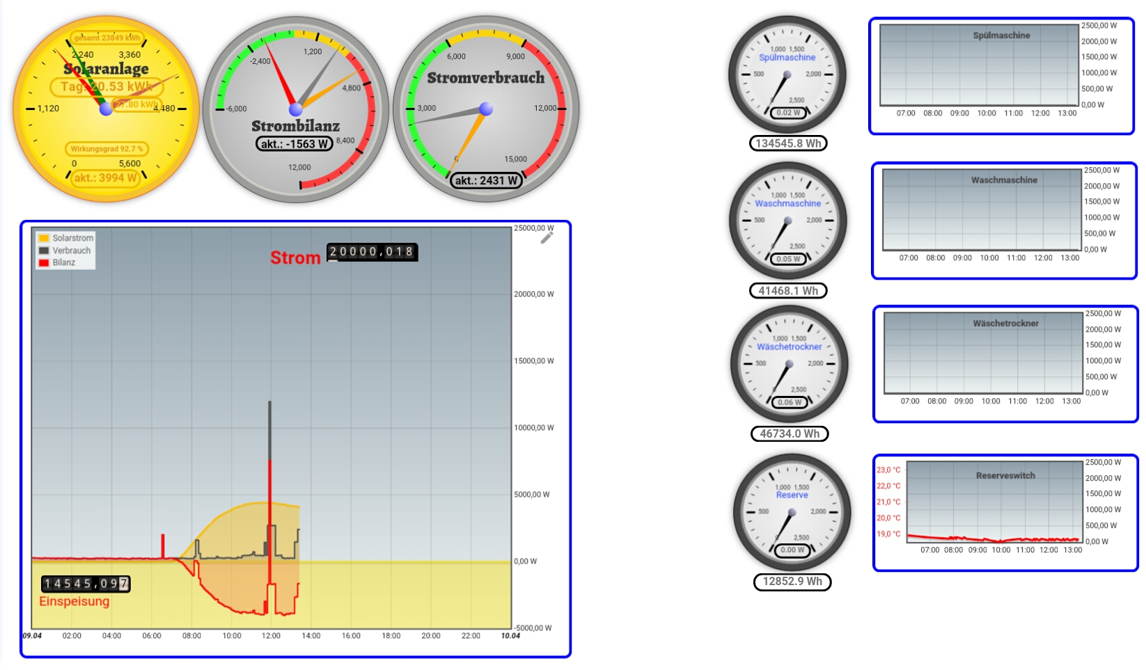

      Was mir u.a. noch fehlt sind Verbrauchswerte (oder gar intelligentere Steuerung) der Heizungs- bzw. Warmwasserumwälzpumpen oder der Verbrauch vom Warmwasserspeicher mit Wärmepumpe usw. `
      Auch ich nutze Homematic und ioBroker hauptsächlich für Messwerte.
      Neach lesen dieses Postings habe ich mal gerade bei mir nachgesehen und weiteres Potential entdeckt
      Die Eigennutzung der Solaranlage beträgt nicht mal 25% und das wo ich nicht mehr diese massive Förderung bekomme, wie andere.
      Gesamtproduktion (ganz oben beim Solarertrag) gesamte Einspeisung unten links und gesamter Bezug ist erfasst, Verhältnis aber noch nicht berechnet.
      Eine Klimaanlage bietet sich da besonders an den überschüssigen Strom zu nutzen.

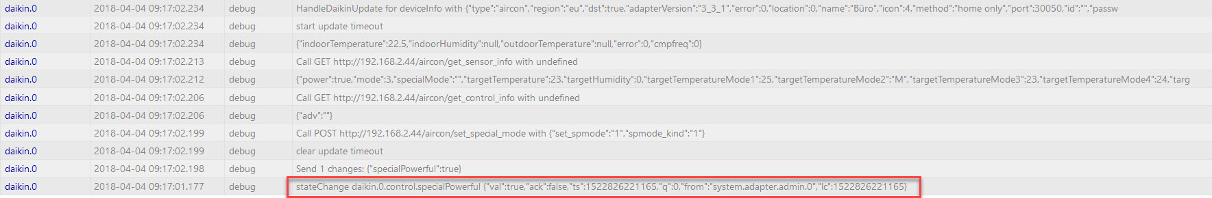

                          Logfile nach Restart des Adapters und Änderung der Temperatur im ioBroker:
                          ! daikin.0 2018-01-11 14:11:42.677 debug redis pmessage io.daikin.0.control.* io.daikin.0.control.lastResult {"val":"Wrong Parameters in request: ret=PARAM NG","ack":true,"ts":1515676302625,"q":0,"from":"system.adapter.daikin.0","lc":15156
                          ! daikin.0 2018-01-11 14:11:42.676 debug redis pmessage io.daikin.0.control.* io.daikin.0.control.targetTemperature {"val":21,"ack":true,"ts":1515676302624,"q":0,"from":"system.adapter.daikin.0","lc":1515676302624}
                          ! daikin.0 2018-01-11 14:11:42.613 info 1 Values updated
                          ! daikin.0 2018-01-11 14:11:42.611 debug Old value sensorInfo.cmpfreq: old="0", new="0"
                          ! daikin.0 2018-01-11 14:11:42.611 debug Create State sensorInfo.cmpfreq
                          ! daikin.0 2018-01-11 14:11:42.610 debug Old value sensorInfo.error: old="0", new="0"
                          ! daikin.0 2018-01-11 14:11:42.607 debug Create State sensorInfo.error
                          ! daikin.0 2018-01-11 14:11:42.607 debug Old value sensorInfo.outdoorTemperature: old="7.5", new="7.5"
                          ! daikin.0 2018-01-11 14:11:42.607 debug Old value sensorInfo.indoorHumidity: old="null", new="null"
                          ! daikin.0 2018-01-11 14:11:42.606 debug Create State sensorInfo.indoorHumidity
                          ! daikin.0 2018-01-11 14:11:42.606 debug Old value sensorInfo.indoorTemperature: old="22", new="22"
                          ! daikin.0 2018-01-11 14:11:42.606 debug Old value controlInfo.fanDirectionModeH: old="0", new="0"
                          ! daikin.0 2018-01-11 14:11:42.606 debug Create State controlInfo.fanDirectionModeH
                          ! daikin.0 2018-01-11 14:11:42.605 debug Old value controlInfo.fanDirectionMode7: old="1", new="1"
                          ! daikin.0 2018-01-11 14:11:42.605 debug Old value controlInfo.fanDirectionMode6: old="0", new="0"
                          ! daikin.0 2018-01-11 14:11:42.605 debug Create State controlInfo.fanDirectionMode6
                          ! daikin.0 2018-01-11 14:11:42.605 debug Old value controlInfo.fanDirectionMode5: old="1", new="1"
                          ! daikin.0 2018-01-11 14:11:42.604 debug Old value controlInfo.fanDirectionMode4: old="1", new="1"
                          ! daikin.0 2018-01-11 14:11:42.604 debug Old value controlInfo.fanDirectionMode3: old="1", new="1"
                          ! daikin.0 2018-01-11 14:11:42.603 debug Old value controlInfo.fanDirectionMode2: old="1", new="1"
                          ! daikin.0 2018-01-11 14:11:42.603 debug Old value controlInfo.fanDirectionMode1: old="1", new="1"
                          ! daikin.0 2018-01-11 14:11:42.603 debug Old value controlInfo.fanRateModeH: old="5", new="5"
                          ! daikin.0 2018-01-11 14:11:42.603 debug Old value controlInfo.fanRateMode7: old="A", new="A"
                          ! daikin.0 2018-01-11 14:11:42.603 debug Old value controlInfo.fanRateMode6: old="5", new="5"
                          ! daikin.0 2018-01-11 14:11:42.603 debug Old value controlInfo.fanRateMode5: old="A", new="A"
                          ! daikin.0 2018-01-11 14:11:42.602 debug Old value controlInfo.fanRateMode4: old="A", new="A"
                          ! daikin.0 2018-01-11 14:11:42.602 debug Old value controlInfo.fanRateMode3: old="5", new="5"
                          ! daikin.0 2018-01-11 14:11:42.602 debug Old value controlInfo.fanRateMode2: old="A", new="A"
                          ! daikin.0 2018-01-11 14:11:42.602 debug Old value controlInfo.fanRateMode1: old="A", new="A"
                          ! daikin.0 2018-01-11 14:11:42.602 debug Old value controlInfo.fanDirectionB: old="1", new="1"
                          ! daikin.0 2018-01-11 14:11:42.601 debug Old value controlInfo.fanRateB: old="A", new="A"
                          ! daikin.0 2018-01-11 14:11:42.601 debug Old value controlInfo.error: old="255", new="255"
                          ! daikin.0 2018-01-11 14:11:42.601 debug Old value controlInfo.targetHumidityB: old="0", new="0"
                          ! daikin.0 2018-01-11 14:11:42.601 debug Create State controlInfo.targetHumidityB
                          ! daikin.0 2018-01-11 14:11:42.600 debug Old value controlInfo.targetTemperatureB: old="21", new="21"
                          ! daikin.0 2018-01-11 14:11:42.600 debug Old value controlInfo.modeB: old="4", new="4"
                          ! daikin.0 2018-01-11 14:11:42.599 debug Old value controlInfo.targetHumidityModeH: old="50", new="50"
                          ! daikin.0 2018-01-11 14:11:42.598 debug Old value controlInfo.targetHumidityMode7: old="0", new="0"
                          ! daikin.0 2018-01-11 14:11:42.598 debug Create State controlInfo.targetHumidityMode7
                          ! daikin.0 2018-01-11 14:11:42.598 debug Old value controlInfo.targetHumidityMode5: old="0", new="0"
                          ! daikin.0 2018-01-11 14:11:42.598 debug Create State controlInfo.targetHumidityMode5
                          ! daikin.0 2018-01-11 14:11:42.597 debug Old value controlInfo.targetHumidityMode4: old="0", new="0"
                          ! daikin.0 2018-01-11 14:11:42.597 debug Create State controlInfo.targetHumidityMode4
                          ! daikin.0 2018-01-11 14:11:42.596 debug Old value controlInfo.targetHumidityMode3: old="0", new="0"
                          ! daikin.0 2018-01-11 14:11:42.596 debug Create State controlInfo.targetHumidityMode3
                          ! daikin.0 2018-01-11 14:11:42.596 debug Old value controlInfo.targetHumidityMode2: old="50", new="50"
                          ! daikin.0 2018-01-11 14:11:42.595 debug Old value controlInfo.targetHumidityMode1: old="0", new="0"
                          ! daikin.0 2018-01-11 14:11:42.595 debug Create State controlInfo.targetHumidityMode1
                          ! daikin.0 2018-01-11 14:11:42.595 debug Old value controlInfo.targetTemperatureMode7: old="21", new="21"
                          ! daikin.0 2018-01-11 14:11:42.594 debug Old value controlInfo.targetTemperatureMode5: old="21", new="21"
                          ! daikin.0 2018-01-11 14:11:42.594 debug Old value controlInfo.targetTemperatureMode4: old="21", new="21"
                          ! daikin.0 2018-01-11 14:11:42.593 debug Old value controlInfo.targetTemperatureMode3: old="22", new="22"
                          ! daikin.0 2018-01-11 14:11:42.592 debug Old value controlInfo.targetTemperatureMode2: old="null", new="null"
                          ! daikin.0 2018-01-11 14:11:42.592 debug Field type mismatch for targetTemperatureMode2: val=M vs. number - set null
                          ! daikin.0 2018-01-11 14:11:42.592 debug Create State controlInfo.targetTemperatureMode2
                          ! daikin.0 2018-01-11 14:11:42.591 debug Old value controlInfo.targetTemperatureMode1: old="21", new="21"
                          ! daikin.0 2018-01-11 14:11:42.591 debug Old value controlInfo.adv: old="", new/>! daikin.0 2018-01-11 14:11:42.591 debug Create State controlInfo.adv
                          ! daikin.0 2018-01-11 14:11:42.590 debug Old value control.fanDirection: old="1", new="1"
                          ! daikin.0 2018-01-11 14:11:42.590 debug Old value control.fanRate: old="A", new="A"
                          ! daikin.0 2018-01-11 14:11:42.589 debug Old value control.targetHumidity: old="0", new="0"
                          ! daikin.0 2018-01-11 14:11:42.589 debug Create State control.targetHumidity
                          ! daikin.0 2018-01-11 14:11:42.588 info Set State control.targetTemperature: "21"
                          ! daikin.0 2018-01-11 14:11:42.588 debug Old value control.targetTemperature: old="", new="21"
                          ! daikin.0 2018-01-11 14:11:42.588 debug Create State control.targetTemperature
                          ! daikin.0 2018-01-11 14:11:42.587 debug Old value control.mode: old="4", new="4"
