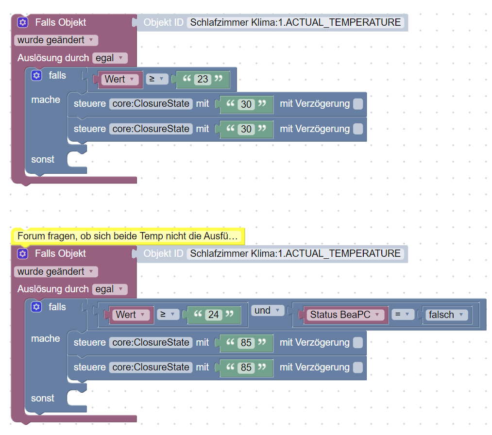

          also ich möchte, wenn die Temperatur im Schlafzimmer über 23 Grad geht und Handy nicht anwesend und wenn PC nicht online ist, das die Rollladen runter fahren.

              Lucascoco last edited by
              wie kann es verhindern das sich diese beiden Blöcke stören?
                Ahnungsbefreit @Lucascoco last edited by
                @lucascoco In einen Trigger packen und dann mit "falls" <1.Block> und "sonst falls" <2.Block> die Bedingungen abfragen. Über das kleine Zahnrad im "falls" Block kannst Du das "sonst falls" ergänzen:

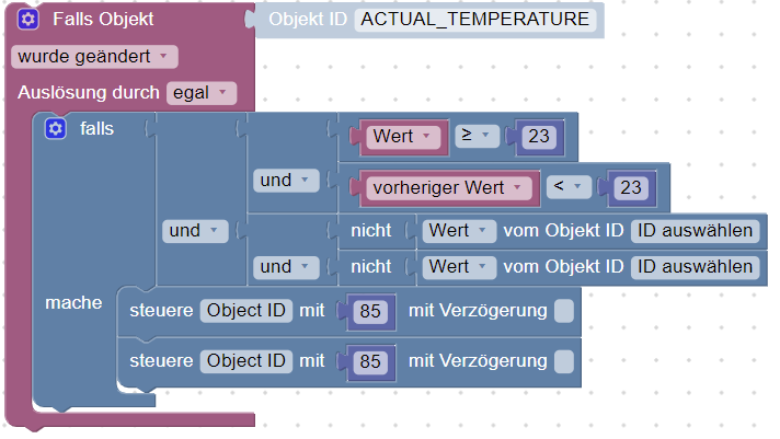

                  paul53 @Lucascoco last edited by
                  @lucascoco sagte: Temperatur im Schlafzimmer über 23 Grad geht und Handy nicht anwesend und wenn PC nicht online ist, das die Rollladen runter fahren.
                  L Dr. Bakterius 2 Replies Last reply Reply Quote 1
                    Lucascoco @paul53 last edited by Lucascoco
                    @paul53 kurz Frage, wie bekomme ich das und da rein?
                    ich finde immer nur das
                    Gefunden, einfach auf externe Eingänge stellen

                      Dr. Bakterius Most Active @paul53 last edited by Dr. Bakterius
                      @paul53 Gehört nicht statt 'vorheriger Wert < 23' eher 'vorheriger Wert <= 23'? Sonst würde bei einer Temperaturänderung von 23°C auf 23.1°C (bzw. 24°C - je nach Thermometer) nichts passieren.
                        paul53 @Dr. Bakterius last edited by paul53
                        @dr-bakterius sagte: Sonst würde bei einer Temperaturänderung von 23°C auf 23.1°C (bzw. 24°C - je nach Thermometer) nichts passieren.
                        Soll auch nicht: Bedingung "Wert >= 23" war vorher schon erfüllt, als "vorheriger Wert" noch kleiner als 23 war.
                        Dr. Bakterius 1 Reply Last reply Reply Quote 0
                        • Dr. Bakterius
                          @paul53 sagte in Mehrfach und:
                          Natürlich, sorry ich habe das >= nicht gesehen (nur verkleinerte Bildansicht, da sieht es wie ein > aus).
