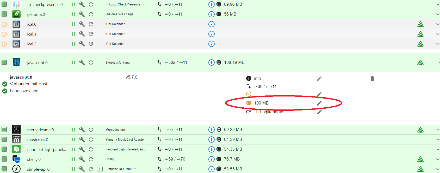

                  habe folgendes ausprobiert. Wenn ich den Ramspeicher begrenze für den JS Adapter also wert auf 100mb setze läuft es wobei sämtliche Schaltvorgänge (einfacher Lichtschalter) dauert ewigkeiten.

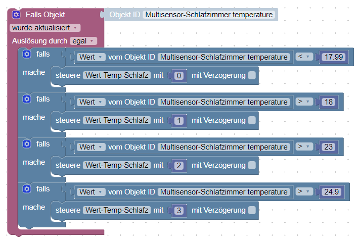

                                      zum Verständnis ich habe aktuell 22 Skripte am laufen. Sollen die besser zusammen gefasst werden oder lieber viele einzelne?
                                      Könnte es eventuell dieser hier sein.
                                      Ich möchte einen Dummy Schalter (dient nur als Anzeige in VIS) mit den Werten 0;1;2;3 schalten sobald bestimmte Temperaturen erreicht wurden.
                                      Diesen Skript habe ich für all meine Räume und Außenbereich erstellt.
                                        Thomas Braun Most Active @Trafficlight last edited by
                                        @trafficlight
                                        Das knallt dir bei jeder Änderung der Temperatur los.
                                        Zumindest ungeschickt, ohne Hysterese.
                                          Trafficlight @Thomas Braun last edited by Trafficlight
                                          @thomas-braun
                                          habe diesen Skript für alle Räume dementsprechend angepasst. Habe eben diese Deaktiviert leider auch ohne Erfolg.
                                          Wie gesagt ich schalte damit nichts es dient nur zur Anzeige 😉

                                            Das schaut für mich unlogisch aus. Wenn die Temperatur 25 Grad ist werden drei Bedingungen wahr.
                                            Muss sich vielleicht @paul53 mal anschauen.
                                            Wenn die anderen Skripte auch so aussehen...
