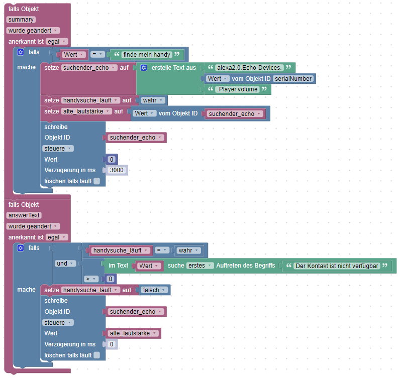

      Wenn ich mit Alexa (wieder mal 😌) mein Handy suche, finde ich es etwas doof, dass das "suchende Gerät" dabei immer läutet (Nutze das eingebaute Alexa Feature, das per "finde mein handy" die Alexa App anruft, die auf dem Handy installiert ist, das der Stimme/dem Profil zugeordnet ist).
      Das macht es (oft) unnötig schwer, das (evtl. zu leise) klingelnde Handy zu finden. 👂
      Also, musste jetzt endlich Abhilfe her - dazu (m)ein kleines Blockly...
      Benötigt wird der Alexa2 Adapter und dass man die Alexa App auf seinem Handy installiert hat. 😉
      Das Skript merkt sich erst die Lautstärke des angesprochen Echos und setzt diese dann auf Null.
      Ist die Suche beendet (ob per Timeout oder "rotem Hörer" auf dem Handy) wird die alte Lautstärke des Echos wieder hergestellt.
      Also kein großes Hexenwerk. 😉
      Vielleicht mag es aber ja jemandem als Inspiration dienen. 🤓

      haselchen da_Woody 2 Replies Last reply Reply Quote 1
      • haselchen
        haselchen Most Active @padrino last edited by
        @padrino
        Coole Idee und danke fürs Teilen.
        Ich denken, Du solltest Deine Blöcke noch ein wenig erklären,
        welche Adapter benötigt werden, eventuelle Einstellungen im Handy etc.
        padrino 1 Reply Last reply Reply Quote 1

          @haselchen
          So, habe die Beschreibung mal etwas mehr ausgeführt. 😇
