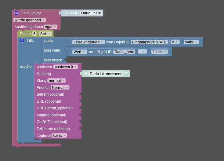

      Liebe Gemeinde
      Ich habe einen Simplen Wunsch, jedoch scheittere Ich 😞
      Gerne will ich eine Nachricht per Push erhalten sobald mein Junior zuhause ist. Die Anwesenheit funktioniert mittels G TAG eigendlich ganz guut.
      Nun will ich eine Benachrichtung erhalten sobald mein Junior zuhause ist.
      Aktion sollte so sein dass wenn sein Status sich ändert, geprüft wird ob die Eingangstüre geöffnet wurde und dann ich eine Push erhalte.
      Danke für eure Hilfe!

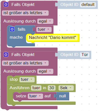

        paul53 @ingranu last edited by
        @ingranu sagte: Status sich ändert, geprüft wird ob die Eingangstüre geöffnet wurde
        Wenn Tür geöffnet wird, bevor Anwesenheit erkannt wird:
        Anmerkung: Um auf die Timer-Variable tuer zugreifen zu können, muss man erst eine dummy-Variable erstellen.
        ingranu 1 Reply Last reply Reply Quote 0
        • ingranu
          ingranu @paul53 last edited by
          @paul53 Vielen Dank darauf wäre ich niee gekommen!
          Klappt wunderbar!
