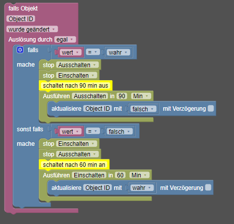

      ich bräuchte Unterstützung bei der Erstellung eines Blockly für einen Zeitschalter mit T-Ein und T-Aus.
      Fast hätte ich gesagt, "der gute alte Wechselblinker". In meinem Fall müssen aber nicht zwei Objekte wechselseitig geschaltet werden sondern nur einer.
      Situation:
      • über einen User Datenpunkt wird der Zeischalter aktiviert/deaktiviert
      • alle 60 Minuten (konfigurierbar T-ein) wird ein anderer Datenpunkt eingeschaltet (z.B. 12:00 Uhr, 13:00 Uhr, 14:00 Uhr, etc) und nach 15 Minuten (konfugurierbar T-aus) wieder ausgeschaltet.
      • solange bis der User Datenpunkt deaktiviert wird
      • wird der User Datenpunkt wieder aktiviert fängt die Endlosschleife wieder an.
      Folgendes habe ich versucht, scheitere aber an den Zeiten. Habe es über unterschiedliche Methoden versucht wie Timeout oder Pause und auch Verzögerung beim sSchalten. Aber bislang alles ohne Erfolg 😞
      Könnt ihr mich auf den richtigen Weg bringen?
      Vielen lieben Dank vorab

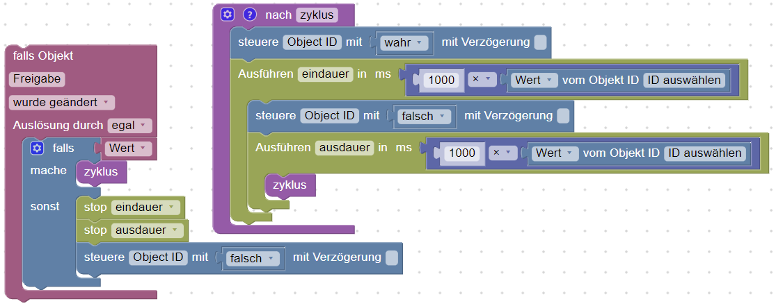

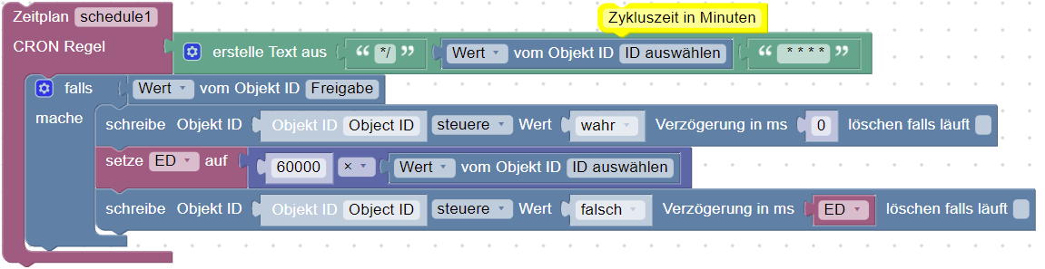

        Version mit einem zu schaltenden Datenpunkt:

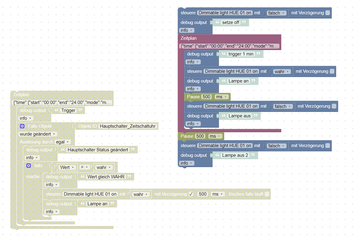

          • crunchip
            crunchip Forum Testing Most Active @2afs last edited by

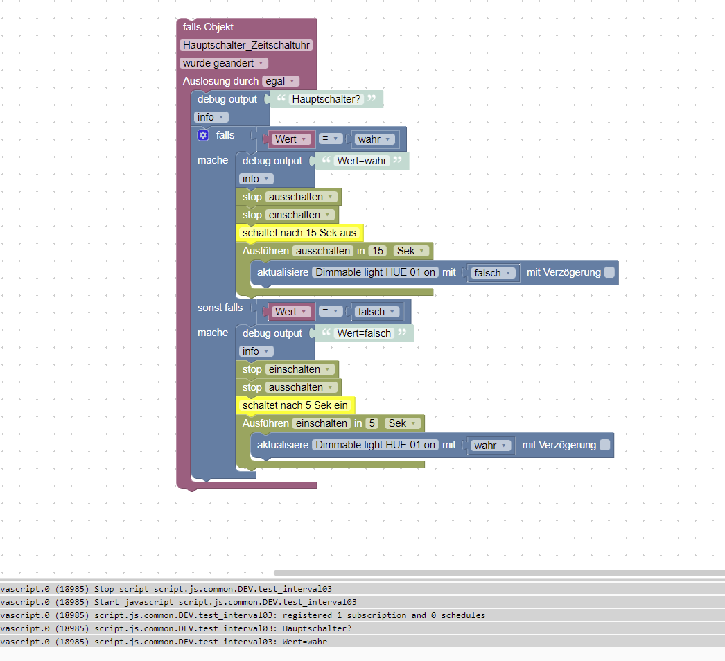

            @2afs sagte in Hilfe: Zeitschalter mit T-ein und T-aus in Endlosschleife:
            müsste man noch erweitern mit deinem User Datenpunkt, wäre aber ein Ansatz einer Zeitschaltuhr
            2afs 1 Reply Last reply Reply Quote 1
            • 2afs
              2afs @crunchip last edited by
              @crunchip
              Guten Morgen, Deinen Vorschlag habe ich zuerst probiert.
              Nachgebaut, Datenpunkte ersetzt, jedoch schaltet hier garnichts. Von einer Endlosschleife kann ich im Ansatz auch nichts finden.....leider.... 😞
              Mit Hauptschalter_Zeitschaltuhr bekomme ich zwar den WERT==wahr, sonst aber nichts. Siehe Debug Protokoll unten.
              Habe ich da was falsch gemacht?
              • crunchip
                crunchip Forum Testing Most Active @2afs last edited by crunchip
                @2afs du hast auch nen falschen trigger, in dem Beispiel müsstest du auf deinen DP triggern, der geschaltet werden soll
                wie schon geschrieben, müsste man den Part (über einen User Datenpunkt wird der Zeischalter aktiviert/deaktiviert) noch als Bedingung einbauen
                2afs 2 Replies Last reply Reply Quote 1
                • 2afs
                  2afs @crunchip last edited by 2afs
                  @crunchip
                  Trigger auf zu schaltenden Punkt umgestellt -> läuft
                  Es gab noch Probleme mit dem Befehl "aktualisiere". Das hat den Wert auf dem Datenpunkt nicht geändert. Also habe ich "umschalten" gewählt. Damit schaltet der Datenpunkt auch. SUPER!
                  Lieben Dank für die Nachhilfe. Den Rest bekomme ich dann schon hin (hoffe ich) 😉

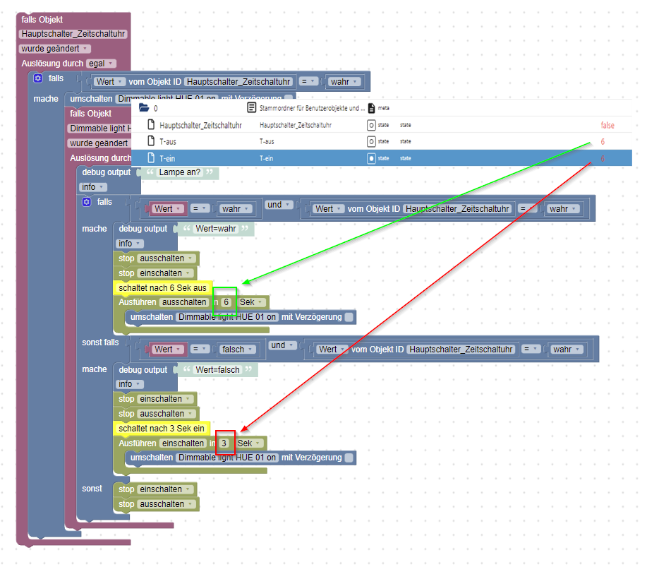

                      Bleibt noch die Frage wie ich die Werte aus den User-Datenpunkten verarbeiten kann. Habe bislang keine Lösung dazu gefunden.
                      Ich probiere es gerade mal hiermit. Vielleicht geht es ja so.
                      DJMarc75 paul53 2 Replies Last reply Reply Quote 0
                      • 2afs
                        2afs @DJMarc75 last edited by
                        @djmarc75 ok, guter Punkt. Das mache ich dann noch. Danke Dir
                        • DJMarc75
                          DJMarc75 @2afs last edited by
                            paul53 @2afs last edited by paul53
                            @2afs sagte: Trigger für den Hauptschalter jetzt eingebaut. Funktioniert.
                            Nein, keine Trigger innerhalb von Triggern verwenden!!
                            Verwende besser eine Funktion:
                            "Freigabe" = Hauptschalter
                            2afs 1 Reply Last reply Reply Quote 2
                            • 2afs
                              2afs @paul53 last edited by
                              Hervorragend! Funktioniert einwandfrei. Ist super zu verstehen. Vielen lieben Dank dafür

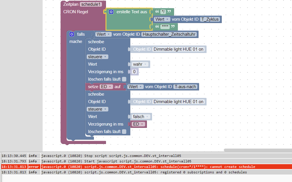

                                2afs last edited by 2afs
                                Auch Deine erste Lösung habe ich mir angeschaut um zu lernen.
                                Dabei bekomme ich einen Fehler für den CRON Wert:
                                Im Datenpunkt T_Zyklus steht der Wert 1
                                  @2afs sagte: bekomme ich einen Fehler für den CRON Wert:
                                  Zwischen die Sterne muss jeweils ein Leerzeichen gesetzt werden.

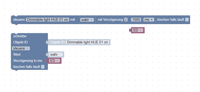

                                  Außerdem fehlt noch ein Faktor für ED (1000 bei Sekunden, 60000 bei Minuten).
                                  • 2afs
                                    2afs @paul53 last edited by 2afs
                                    Es waren die Leerzeichen. Jetzt geht es. Die Umwandlung ms/sek mit dem Faktor 1000 habe ich aus Testzwecken rausgenommen, dann muss ich nicht so lange beim testen warten.
                                    Vielen Dank, jetzt funktioniert auch dieser Lösungsweg.

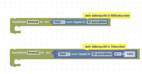

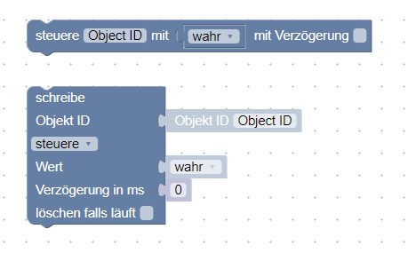

                                    Noch eine Frage. Was ist der Unterschied dieser beiden Blöcke?
                                    Vermutung: Man ist flexibler den unteren Baustein zu nutzen, denke ich. So kann man auch Variablen einsetzten:
                                    Falls man keine variable Verzögerung benötigt benötigt könnte man auch immer den oberen Block verwenden, richtig?
                                    Danke und besten Gruß
                                      @2afs sagte: Man ist flexibler den unteren Baustein zu nutzen, denke ich. So kann man auch Variablen einsetzten
                                      Genau.
