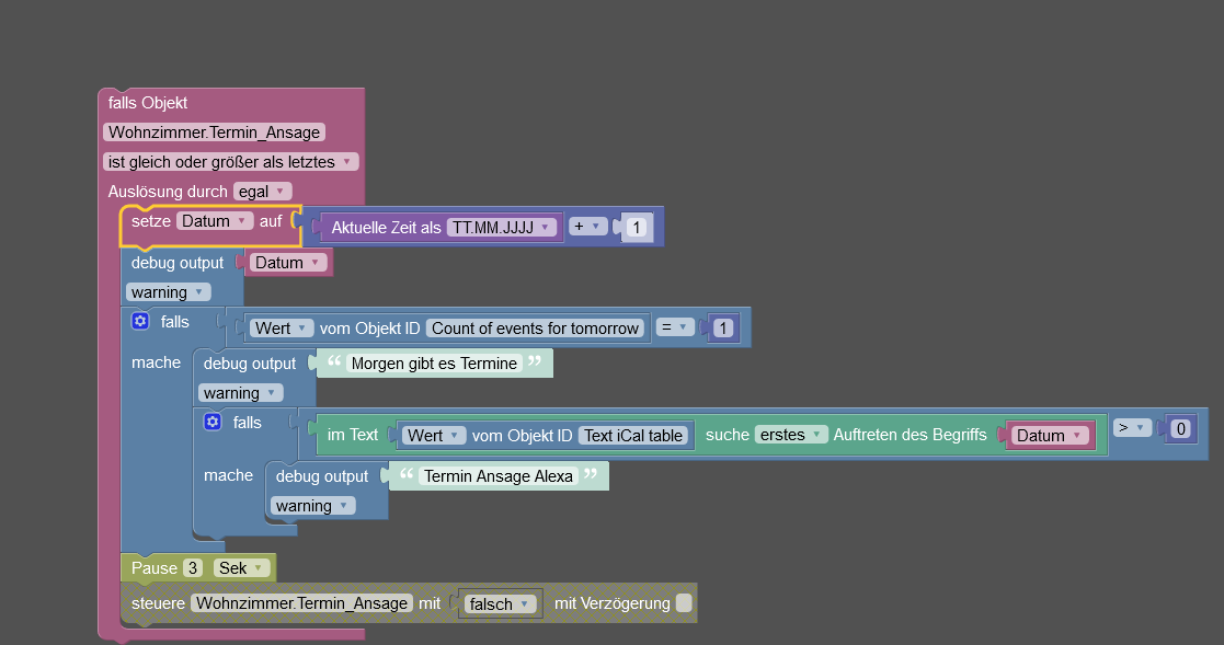

      Hallo Com,
      ich versuche mir gerade Termine am Abend wenn ich den TV beende ansagen zu lassen, falls am folge Tag welche anstehen.
      Nun weiß ich aber nicht wie ich aus dem ical Text, nur den Text heraus bekomme, der zu dem Datum am Folgetag passt. Um auf das folge Datum zu reagieren und zu schauen ob es da nen Eintrag gibt, habe ich bis jetzt folgendes und das scheint schon mal zu klappen.
      Jetzt müsste ich nur noch einen Text erstellen, eben aus den Terminen die am folge Tag dran sind. Nur wie bekomme ich die hier raus ?
      05.06.2022   Pfingsten (regionaler Feiertag)
      06.06.2022   Pfingstmontag
      06.06.2022   Pfadfinder Selina
      07.06.2022   Pfingstferien
      08.06.2022   Restmüllgefäß Birkenweg, Mengen
      10.06.2022   Gelber Sack Birkenweg, Mengen
      13.06.2022   Pfadfinder ...
      16.06.2022   Fronleichnam (regionaler Feiertag)
      20.06.2022   Pfadfinder ...
      22.06.2022   Restmüllgefäß Birkenweg, Mengen
      24.06.2022   Gelber Sack Birkenweg, Mengen
      27.06.2022   Papiertonne Birkenweg, Mengen
      27.06.2022   Pfadfinder Selina
      02.07.2022   Altpapier Birkenweg, Mengen
      02.07.2022   ... Geburtstag
      Beispiel heute, müsste ich heute Abend eine Ansage bekommen, das morgen Pfingsten ist und sonst nichts vom Text.
      Ich müsste jetzt irgendwie das was hinter 05.06.2022 steht in den erstelle Text aus Block bekommen.
      Ich müsste bestimmt auch wieder mit dem im Text suche nach arbeiten, um eben nach dem Datum zu suchen, aber den Text dahinter, da hänge ich.

        • DJMarc75
          DJMarc75 @D3ltoroxp last edited by DJMarc75
          @d3ltoroxp https://forum.iobroker.net/topic/19985/vorlage-blockly-beliebiges-zeichen-im-text-tauschen
          Das könnte mal eine Basis sein.

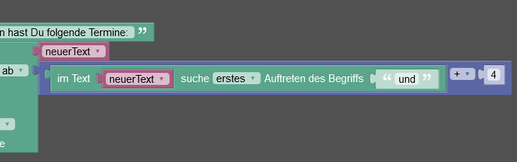

          Vorraussetzung dafür sollte aber sein dass Du eine zweite iCal Instanz installierst und in dieser Instanz dann nur 1 Tag als Zeitraum angibst, so dass quasi nur die Termine für morgen zu sehen sind.
          Mit dem Skript kannst du dann das Wort "Morgen" beliebig tauschen oder löschen.
          Ich würde es gegen "und" tauschen und den kompletten geänderten Text in eine Variable schreiben und danach den Text nach dem ersten "und" auch wieder in eine eine Variable. Klingt kompliziert, gell ?!
          Grad was gebaut.

          Trigger kannst ja variieren und das Debug dann gegen den Speak-Datenpunkt vom Echo tauschen
          D3ltoroxp DJMarc75 2 Replies Last reply Reply Quote 1

            @djmarc75 Was macht dieses +4 ?
            Also er spuckt mir jetzt zumindest heute und morgen die Termine aus.
            • DJMarc75
              @d3ltoroxp das nimmt nach dem ersten "und" das vierte Zeichen, quasi "und " wird dann entfernt
