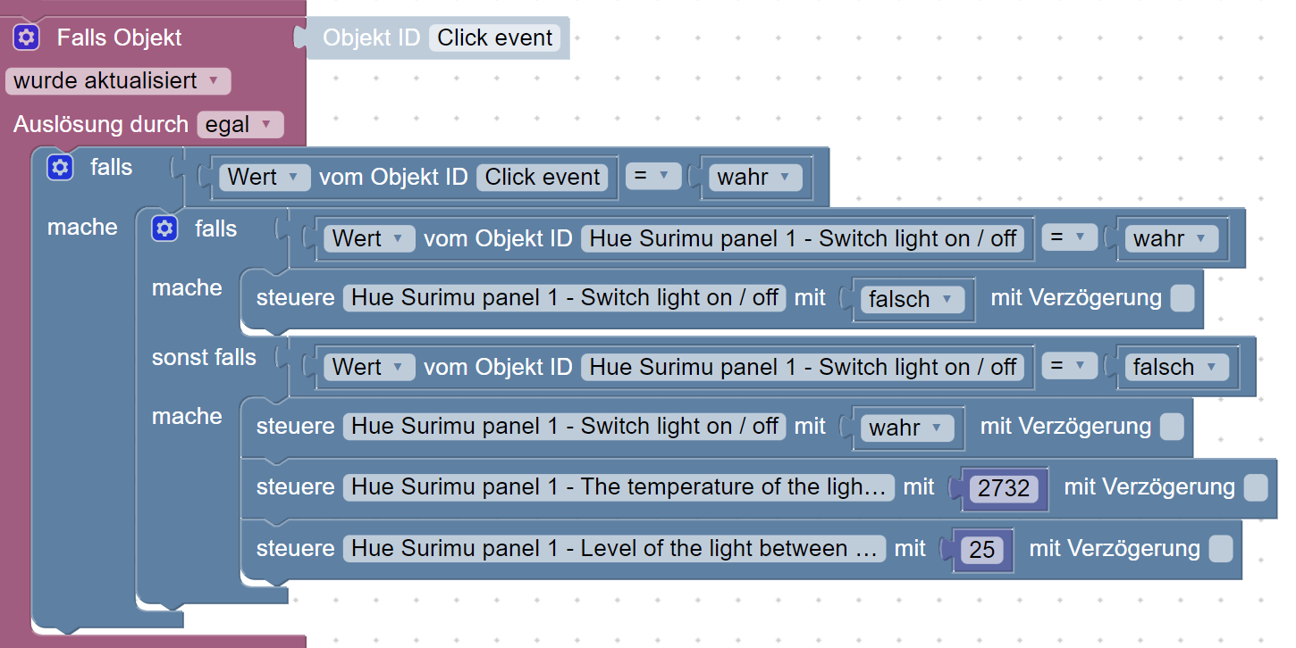

      ich bin selbst verwundert, dass ich bei diesem "einfachen" Thema Hilfe brauche, bekomme es aber leider nicht hin.
      Ich möchte mit einem Aqara-Button (click, hold) eine HUE-Lampe steuern.
      Bei click soll sie angehen (wenn nicht schon an, dann aus) und auf Level 25 % und Warmweiß eingestellt werden. Das klappt.
      Bei hold soll sie angehen (wenn nicht schon an, dann aus), Farbe blau soll mit 25% Sättigung erscheinen. Klappt meistens, aber nicht immer.
      Was passiert: Schalte ich nach click (an) mit hold aus und dann mit hold wieder ein, geht die Lampe in Tageslichtweiß an. Wieder hold (aus) und hold (an), ist sie wieder blau. Manchmal jedoch (Logik habe ich noch nicht gefunden) bleibt sie aber auch weiterhin bei hold (an) bei Tageslichtweiß.
      Click:
      Hold:
      Woran kann das liegen? Ich nutze Zigbee-Adapter für den Aqara-Button und HUE extended für meine Lichter.

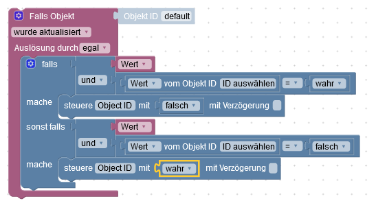

        @patrickfro
        Sollte bei beiden gehen

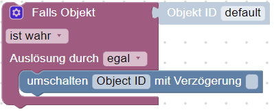

          paul53 @DJMarc75 last edited by paul53
          @djmarc75 sagte: Sollte bei beiden gehen
          Gleiche Funktion, nur einfacher:
          • DJMarc75
            DJMarc75 @paul53 last edited by
            @paul53 Du meinst den Steuere-Bloch durch den Umschalten-Block ersetzen ?! Ja natürlich... wieder was gelernt 👍

                            @djmarc75 Ich bin weiter. Nutze ich mit meinem Skript den hue-Adapter und nicht den hue-extended funktioniert es! Sehr spannend.
                            • DJMarc75
                              DJMarc75 @PatrickFro last edited by DJMarc75
                              @patrickfro sagte in Hardwarebutton Steuerung HUE:
                              Dann hast Du die falschen Datenpunkte oder Werte verwendet !!!
                              EDIT: was auch gut wäre mal Dein Blockly hier zu posten !!!!!!!!!!!!
                                PatrickFro @DJMarc75 last edited by
                                @djmarc75 gerne, wobei es sehr einfach gestaltet ist:
                                "Click": Anschalten wenn Lampe aus, Level 25 % und Warmweiß bzw ausschalten wenn Lampe an ist:

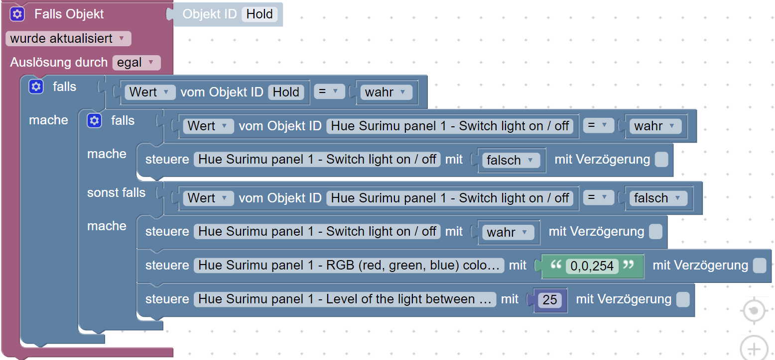

                                "Hold": Anschalten wenn Lampe aus, Level 25 % und Farbe Rot einstellen bzw ausschalten wenn Lampe an ist:
