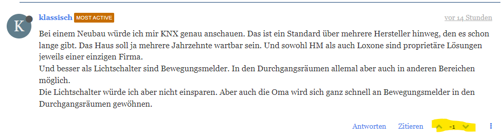

            • Samson71
              Samson71 Global Moderator @ganz_nett last edited by
              @ganz_nett sagte in Neubau wie umsetzen (Relais, Loxone, Shelly):
              @homoran tut mir leid aber deine Nachricht war die einzig nicht hilfreiche 😥 ich hoffe du bist deswegen nicht sauer
              Ich denke nicht, dass er das auf sich bezogen hat, sondern Deinen Downvote hier meinte:
              G 1 Reply Last reply Reply Quote 2

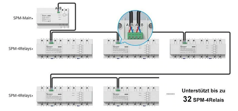

              • OpenSourceNomad
                OpenSourceNomad Most Active @ganz_nett last edited by
                @ganz_nett said in Neubau wie umsetzen (Relais, Loxone, Shelly):
                @andreas-5 230€ um drei Geräte dimmen zu können, puh...
                Das andere Ende der Latte sind wahrscheinlich 3 AC Dimmer und einen esp32 (wahlweise noch zzgl. ethernet/poe) - alles zusammen wahrscheinlich keine 20€.
                Generell kannst du, wenn du (z.B. pro Stockwerk) alles schön zentral zusammen bringst, natürlich auch gut selber was basteln mit esp's & co. Kosteneffizienter wird es nicht gehen und länger laufen als so mancher Eltako tun die Dinger auch locker 😉
                Gibt aber natürlich auch schon fertige Module für die DIN-Rail auf esp basis, aber da muss man dann schon wieder fast fürstlich für zahlen, z.B. hier schon vorbefreite (Tastmota) Module 👇
                WiFi & Ethernet Smart Stackable Electricity Meter SPM-Main / SPM-4Relay
                👉 https://mediarath.de/collections/tasmota-gerate/products/sonoff-wifi-lan-smart-stapelbarer-stromzahler-power-meter-tasmota?variant=42695110033621
                Generell würde ich als open source Fetischist sowieso nur auf esp basierte Gerätschaften setzen, anderes kann ich schlicht nicht "besitzen" und bin gezwungen alle (software)Limitierungen der Hersteller zu schlucken.

                                        • G
                                          ganz_nett @Samson71 last edited by
                                          @samson71 sorry, ich meinte natürlich wie schon richtig bemerkt den von samson markieren Beitrag, nicht dich @Homoran
