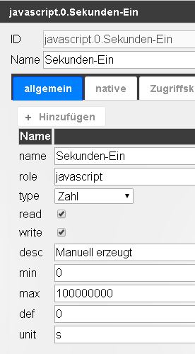

            paul53 last edited by
            Stimmt die ID im Skript
            var idCount = 'javascript.0.Sekunden-Ein';
            mit der Datenpunkt-ID überein ? Etwa so:
