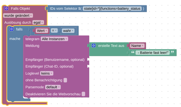

      Hallo!
      Ich habe im Netz eine Anleitung gefunden, mit der ich mir anzeigen lassen kann, wann eine Batterie leer ist und welche es ist.
      Dafür habe ich die jeweiligen Datenpunkte, welche den Batteriezustand der Geräte angeben in eine Gruppe getan und folgendes Script erstellt. Leider funktioniert es nicht. Ist vielleicht ein Fehler im Script?
        TT-Tom @R0bRakete last edited by TT-Tom
        @r0brakete
        Was funktioniert nicht. Gibt es Meldungen im Log?
        Der Status wahr/True ist doch wenn die Batterie okay ist, oder?
        Setze ein debug vor Telegramm, damit du im log siehst das deine Abfrage ausgelöst hat.
          R0bRakete @TT-Tom last edited by
          @tt-tom Hallo!
          Danke für die schnelle Antwort. "True" ist bei geringer Batterie (lowbat warning). Hab den Fehler gerade gefunden:
          Im "IDs vom Selektor" Block hat ganz am Ende eine ")" gefehlt....🤦‍♂️
