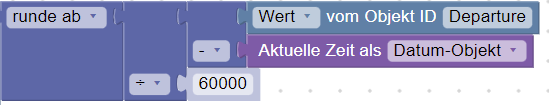

      Wäre jemand vielleicht so nett und könnte mir ein Blockly zusammen Basteln?
      Es geht um die Instanz Fahrplan, Ich möchte gerne die Zeit in Minuten ausgeben/anzeigen wann die nächste Bahn abfährt (wäre es einfach Minus rechnen wäre es kein problem aber die Instanz gobt es mir als Date format heruas wo ich die Zeit heraus Filtern muss . Ich habe es selbst schon versucht komme aber nicht weit.
      wäre euch sehr dankbar.
        paul53 @einfachjannik last edited by
        @einfachjannik
        Soweit ich das sehe, enthalten die Datenpunkte die Zeiten in ms (Typ "number"). Sie werden mit der Rolle "date" als Datumswert im Admin angezeigt.
        Man kann sie einfach subtrahieren und dividieren.
        E 1 Reply Last reply Reply Quote 1
        • E
          einfachjannik @paul53 last edited by
          Danke dir vielmals! 🙂
