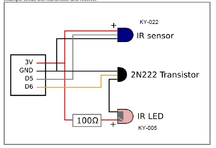

          Hardware:
          Wemos D1 mini
          KY-022 als Empfänger
          KY-005 als Sender
          so verbinden:
          siehe auch:
          https://tasmota.github.io/docs/IR-Remote/
          Tasmota drauf (vorher natürlich IR aktivieren)
          Und dann:
          Befehle per Empfänger anlernen.

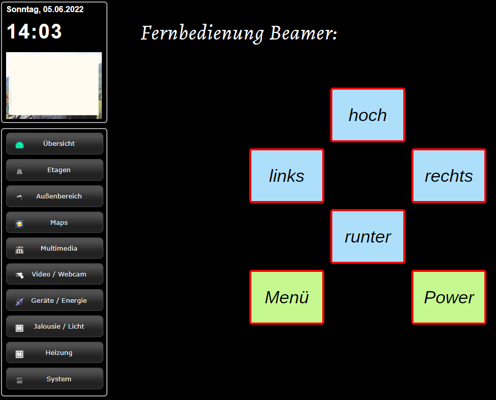

          Und dieses kannst du dann in iob senden und natürlich auch in vis darstellen
          Script-Beispiel:
          request('http://192.168.243.173/cm?cmnd=IRsend%20{"Protocol":"NEC","Bits":32,"Data":"0x10C821DE"}');
          Darstellung in VIS:

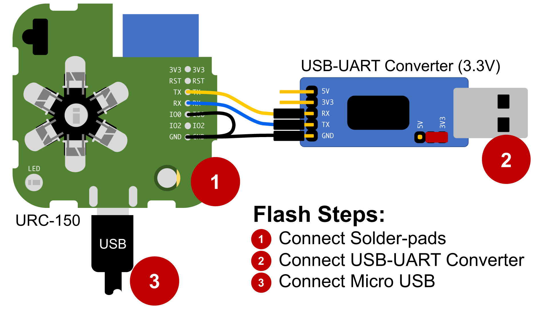

                  Falls das Gerät nicht (schon?) mit einem WB3S (kein esp ⚠) daher kommt braucht man noch einen USB-UART und kann es mit folgender Verkabelung 👇
                  Quelle: https://blog.io-expert.com/urc-150-nx4519-919-universal-fernbedienung-fur-marklin-kinder-eisenbahn
                  befreien, sprich z.B. ein tasmota flashen oder esphome "installieren" (neuer Terminus!) 🚀

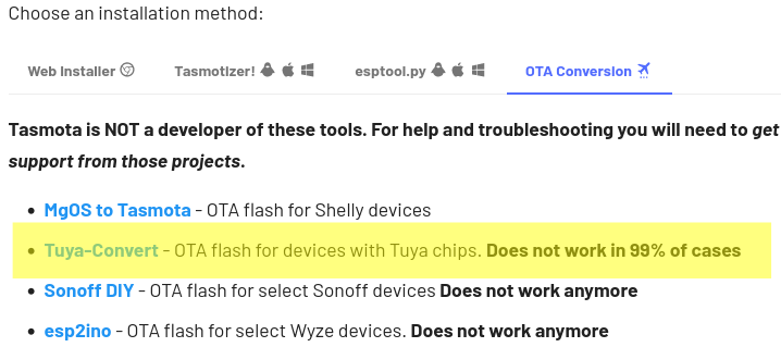

                        @jan-s100 said in [gelöst] IR Sender ohne Internet?:
                        ich habe meine Geräte mit Tuya-Convert geflasht
                        Im Jahre 2019 vielleicht? Die Sicherheitslücken welche ota-Befreiungen von tuya Gerätschaften ermöglicht haben sind schon lange geschlossen. Wer keinen Uralt-Stock erwischt (eher unwahrscheinlich bei den Durchlauf an Geräten und der heutigen just-in-time Lager"haltung") wird schlicht keinerlei Erfolg damit haben.
                        Wenn ich diesen Link hier öffne 👉 https://tasmota.github.io/docs/Getting-Started/#flashing
                        ...sehe ich auch das tuyaconvert de-facto tot ist.
