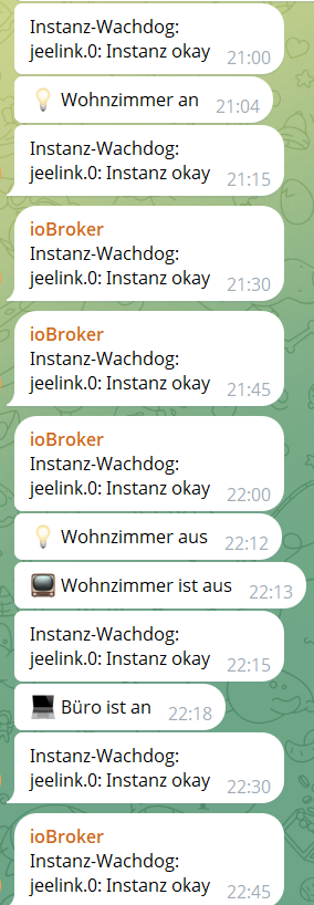

                                        ich habe das Problem, dass alle 15 Minuten die Meldung kommt, dass der Jeelink Instanz okay ist.
                                        So oft will ich das gar nicht wissen.
                                        Ein Adapter neustart hat nicht geholfen.
                                        Kennt jemand das Problem?
                                        Habe mal Jeelink als beobachteten Adapter deaktiviert. Trotzdem kommt noch die Meldung.
                                          arteck Developer Most Active @Gonzokalle last edited by
                                          @gonzokalle ich schau mir das mal an .. klingt aber schon komisch.. hast den adapter mal neu gestartet ?
