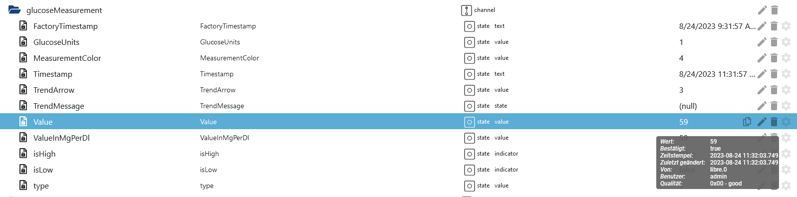

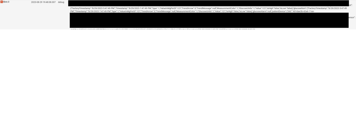

      tombox @Zentraldenker last edited by
      @zentraldenker Das ist ungewöhnlich kann eigentlich nicht passieren. manchmal sind die Objekte verzögerte dann muss man die Seite Neuladen und warten aber Daten solle immer geschrieben werden
      • Z
        Zentraldenker @tombox last edited by
        @tombox Jetzt hab ich nochmal alles neu installiert und hab nichts installiert außer den wirklich notwendigen Dingen. Die Instanz aktualisiert das Objekt nur bei einem Neustart und danach nicht mehr. Die Quelle war Dein GitHubRepository. Der LogIn funktioniert in der App wunderbar. Es gibt keine einzige Fehlermeldung.

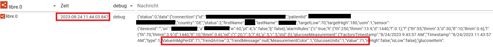

          @zentraldenker Wenn Daten über debug reinkommen werden sie auch geschrieben bzw der json Endpunkt sollte sich auch aktualisieren
          Z G 2 Replies Last reply Reply Quote 0
          • Z

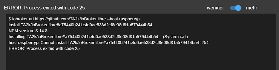

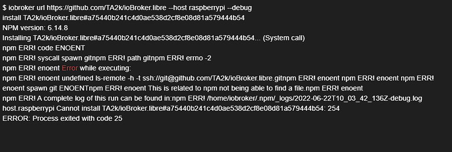

            @tombox Muss ja irgendwie an mir liegen. Ich hab das drei mal in ner virtuellen Maschine nachgebaut mit immer dem selben Ergebnis. Vielleicht mach ich den LinkUpAccount nochmal neu ( obwohl die App prima funktioniert ).
            • Z
              Zentraldenker @Zentraldenker last edited by
              @zentraldenker Ich bekomme es nicht hin. Hab das Raspbian-Image von ioBroker genommen, ein nackiges 32 und 64Bit-Raspbian und ein Debian. Hab immer erst alles aktualisiert und dann ioBroker mit curl wie in der Anleitung installiert. Danach Deinen Adapter aus Github per URL, per Suche und über die Adminoberfläche von ioBroker. Der LibreLinkUp-Account funktioniert prima. Die App läuft problemlos.
              Das Objekt aktualisiert sich nur beim Start der Instanz.
              • Z
                @zentraldenker Es hat bei meinem ersten Versuch mal funktioniert. Die einzige Sache die damals anders war imho war der js-controller 4.0.22. Der Aktuelle ist 4.0.24.
                • Z
                  @zentraldenker nö, das wars auch nich

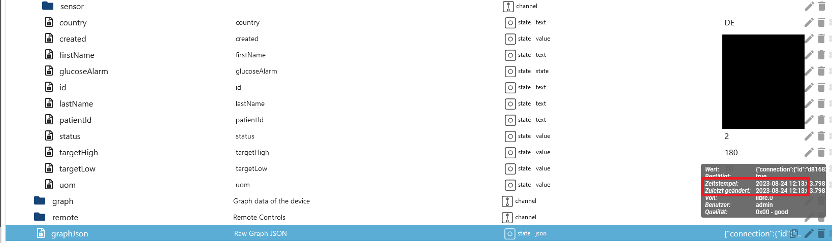

                  massenbach 1 Reply Last reply Reply Quote 0
                  • massenbach
                    massenbach @Zentraldenker last edited by massenbach
                    @zentraldenker moin, welchen Pfad nimmst Du? Ich hatte anfänglich auch "general" anstelle des "graph.connection" genommen und dann den von Dir beschriebenen Effekt gehabt.
                    • Z
                      Zentraldenker @massenbach last edited by
                      @massenbach Du sagst es. Steht ja auch da. Irgendwann sieht man den Wald nicht mehr vor lauter Bäumen.
                      Dankeschön. 😘
                      Ich liebe euch. ❤

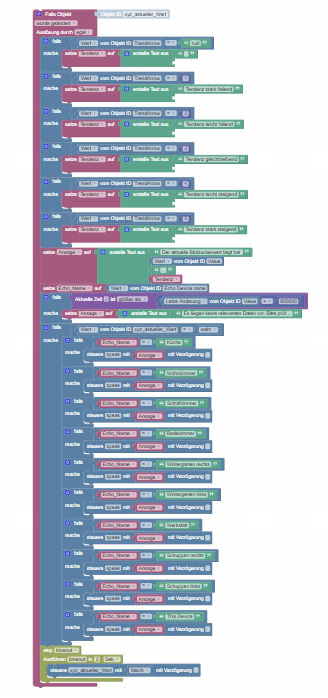

                        Hallo
                        Als ich auf diesen Adapter gestoßen bin war ich total begeistert von der tollen Arbeit.
                        Vielen Dank dafür.
                        Um meinen Sohn bei seiner Insulintherapie zu unterstützen, habe ich unter anderem ein Blockly geschrieben, dass den Blutzuckerwert auf Nachfrage über Alexa ausgibt.
                        Dies möchte ich gerne für alle Interessierten teilen.
                        Als erstes benötigt man einen Datenpunkt den man z.B xyz_aktueller_Wert nennt.
                        Dieser dient als Trigger für die Alexaanfrage. Den macht man als Boolean über IOT verfügbar.
                        Dann kann man über die Alexa App eine Routine erstellen, die diesen Datenpunkt auf war stellt, damit das Skript anlaufen kann.
                        Hier das Blockly:

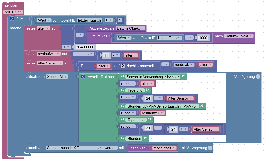

                                                                                      <block type="variables_get" id="|m[|O0J~*(J?;htWPwY!">
                                                                                        <field name="VAR" id="Q=taU.k$BtHyqz|}7iP`">Ansage</field>
                                                                                  <block type="controls_if" id="^3!jtaU)qgktQByamL7,">
                                                                                      <block type="logic_compare" id="0nLsNChLcgZ,F{;Cl~r{">
                                                                                        <field name="OP">EQ</field>
                                                                                          <block type="variables_get" id="+xl3]o`L?koZ4wNkNWjI">
                                                                                            <field name="VAR" id="sdT%`pGEkeH5oHGoE$A8">Echo_Name</field>
                                                                                          <block type="text" id="UbTAgp^O7^qV4.p#G?9_">
                                                                                            <field name="TEXT">Badezimmer</field>
                                                                                      <block type="control" id="Alr(RWDw;]L=@AhwA5[d">
                                                                                        <field name="OID">alexa2.0.Echo-Devices.G090U50984653CEF.Commands.speak</field>
                                                                                          <block type="variables_get" id="LZke)d3;K@:tviHSD6[N">
                                                                                      <block type="controls_if" id="KbM8MsCJ:u+|z8%Dy5dY">
                                                                                          <block type="logic_compare" id="i7Q8(]r+J`MdZVn%D=h;">
                                                                                              <block type="variables_get" id=";WGdGyp%Fz^iqzHE2^L6">
                                                                                              <block type="text" id="JED*Ay97TxMtrj[8.8DR">
                                                                                                <field name="TEXT">Wintergarten rechts</field>
                                                                                          <block type="control" id="JtZAp4$J5#KMFaHbHACv">
                                                                                            <field name="OID">alexa2.0.Echo-Devices.G090U50991860QSL.Commands.speak</field>
                                                                                              <block type="variables_get" id="S9hmmcEz8yvF*gGiy0|N">
                                                                                          <block type="controls_if" id="9v}Ec!5$`yztJFKIDPWf">
                                                                                              <block type="logic_compare" id="7kxG?-[,4,]0La9IrSs_">
                                                                                                  <block type="variables_get" id="{8)YXUA2l,]QXecT9-g:">
                                                                                                  <block type="text" id="*y~tg^*HTEh0_+kmKS^k">
                                                                                                    <field name="TEXT">Wintergarten links</field>
                                                                                              <block type="control" id="rUc,L=#/Kzf.P7tY_JMv">
                                                                                                <field name="OID">alexa2.0.Echo-Devices.G090U509918550J2.Commands.speak</field>
                                                                                                  <block type="variables_get" id="HFPpR/YL/LbeXzUUajfY">
                                                                                              <block type="controls_if" id="Bb|/^KnAOBSYS}J[dC]m">
                                                                                                  <block type="logic_compare" id="(h2U[F_}GI|-ZKZ5nO3S">
                                                                                                      <block type="variables_get" id="8By/FW?|;{@[ebJ1;EXW">
                                                                                                      <block type="text" id="7vOaw*0Sny+TaTU#Fy@=">
                                                                                                        <field name="TEXT">Werkstatt</field>
                                                                                                  <block type="control" id="}9,M#1+-k8]XyD}[tP9-">
                                                                                                    <field name="OID">alexa2.0.Echo-Devices.G090XG07930531PU.Commands.speak</field>
                                                                                                      <block type="variables_get" id="cXG;_N;%QC9XR_:4ax*_">
                                                                                                  <block type="controls_if" id="7kUXso_(=Iy-Dy7oRi#R">
                                                                                                      <block type="logic_compare" id="1)9HPT||(Di_e(_$w9$l">
                                                                                                          <block type="variables_get" id="Tlk4n6I%$0a,^)#WSUi@">
                                                                                                          <block type="text" id="go2gNfD2Af/$tec~2!Ga">
                                                                                                            <field name="TEXT">Schuppen rechts</field>
                                                                                                      <block type="control" id="o3}%Gg8eVg7pi2Ft|%n#">
                                                                                                        <field name="OID">alexa2.0.Echo-Devices.G090U50784360US6.Commands.speak</field>
                                                                                                          <block type="variables_get" id="8I==,;Pc;y7zmuF7M]`3">
                                                                                                      <block type="controls_if" id=",~TH#IFct7P$T)%C)kSL">
                                                                                                          <block type="logic_compare" id="z]=-=aDqe.ux_ua6;W|8">
                                                                                                              <block type="variables_get" id="[2MO5+mV::eX|5G,~VEv">
                                                                                                              <block type="text" id="6%KqVSUX,.OD)kY+w54D">
                                                                                                                <field name="TEXT">Schuppen links</field>
                                                                                                          <block type="control" id="N(!?yEO8/ba3UJXF(-JU">
                                                                                                            <field name="OID">alexa2.0.Echo-Devices.G090U50991860V4H.Commands.speak</field>
                                                                                                              <block type="variables_get" id="B,9|@B3[!tuktqIAy0hb">
                                                                                                          <block type="controls_if" id="2?f#AU%wB^s4{G1ZV%/`">
                                                                                                              <block type="logic_compare" id="IsNMJIE{}4Q5,`fI5e4B">
                                                                                                                  <block type="variables_get" id="I^hor!(]1A4ly*!E^8PR">
                                                                                                                  <block type="text" id="6s-RI~l5e3jSKwo=pTL3">
                                                                                                                    <field name="TEXT">This Device</field>
                                                                                                              <block type="control" id="_tfYPr=|aXGX.;Y|xprq">
                                                                                                                <field name="OID">alexa2.0.Echo-Devices.eab9dcf2b8c94e49bbd58a9dff157bd7.Commands.speak</field>
                                                                                                                  <block type="variables_get" id="7;P,jGo92)Vl{_iUqW6M">
                                                                      <block type="timeouts_cleartimeout" id="ULm@(D`((hVhu.$Q,=Tf">
                                                                          <block type="timeouts_settimeout" id="Zolb~AYmW0R|;aF3:A)$">
                                                                            <field name="DELAY">2</field>
                                                                              <block type="control" id="6h[I35V8Cy{ediBnSh19">
                                                                                <field name="OID">0_userdata.0.Geraetesteuerung.Libre.xyz_aktueller_Wert</field>
                                                                                  <block type="logic_boolean" id="b!~!/:EHz(l4{U8g7opT">
                        Gruß G.Hawk
                        Marko 0 1 Reply Last reply Reply Quote 1

                          Wenn Interesse besteht könnte ich auch noch ein Blockly zur Verfügung stellen, das Ansagen über Alexa automatisch erstellt, wenn die Werte außerhalb des Zielbereichs sind.
                            Marf1980 last edited by
                            Hi
                            Das ist mega. Funktioniert super und macht das Leben echt einfacher.

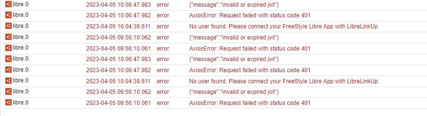

                              @tombox
                              Hallo
                              Seit heute morgen bekomme ich keine Werte mehr im Log steht folgendes:
                              Was kann man da tun?
                              Libre hat irgendein Update gemacht glaube ich
                              • massenbach
                                massenbach @G.Hawk last edited by
                                @g-hawk bei mir seit gestern nur:
                                libre.0 2023-04-06 06:54:45.010 error {"message":"invalid or expired jwt"}
                                libre.0 2023-04-06 06:54:45.009 error AxiosError: Request failed with status code 401
                                die Meldung "No user found" habe ich nicht.... trotzdem keine aktuellen Werte mehr.
                                • bahnuhr
                                  bahnuhr Forum Testing Most Active last edited by bahnuhr
                                  Ja, kann ich bestätigen.
                                  Bei mir sind auch keine Werte mehr vorhanden.
                                  In der Handy app funktioniert weiter alles.
                                  Beim Start der Instanz kommt:
                                  libre.0
                                  2023-04-06 07:35:26.863	error	{"message":"invalid or expired jwt"}
                                  libre.0
                                  2023-04-06 07:35:26.861	error	AxiosError: Request failed with status code 401
                                  @tombox
                                  Kannst du dir dies mal anschauen.
                                  Wenn du etwas brauchst sag Bescheid.
                                    tombox @bahnuhr last edited by tombox
                                    @bahnuhr komisch mein test account geht noch... dan brauch ich nochmal ein account bei dem das so ist
                                    • bahnuhr
                                      bahnuhr Forum Testing Most Active @tombox last edited by
                                      @tombox sagte in Test Freestyle Libre LibreLinkUp:
                                      hast pn
                                      • G
                                        G.Hawk @bahnuhr last edited by
                                        Hallo
                                        Gibt's schon was Neues?
                                        Bei mir funktioniert es leider noch nicht.
                                          tombox @G.Hawk last edited by
                                          @g-hawk Die neue version weißt auf Fehler hin
                                          einfach in der app ausloggen und einloggen
                                          G bahnuhr 2 Replies Last reply Reply Quote 0
                                          • G
                                            G.Hawk @tombox last edited by
                                            @tombox
                                            Danke läuft.
