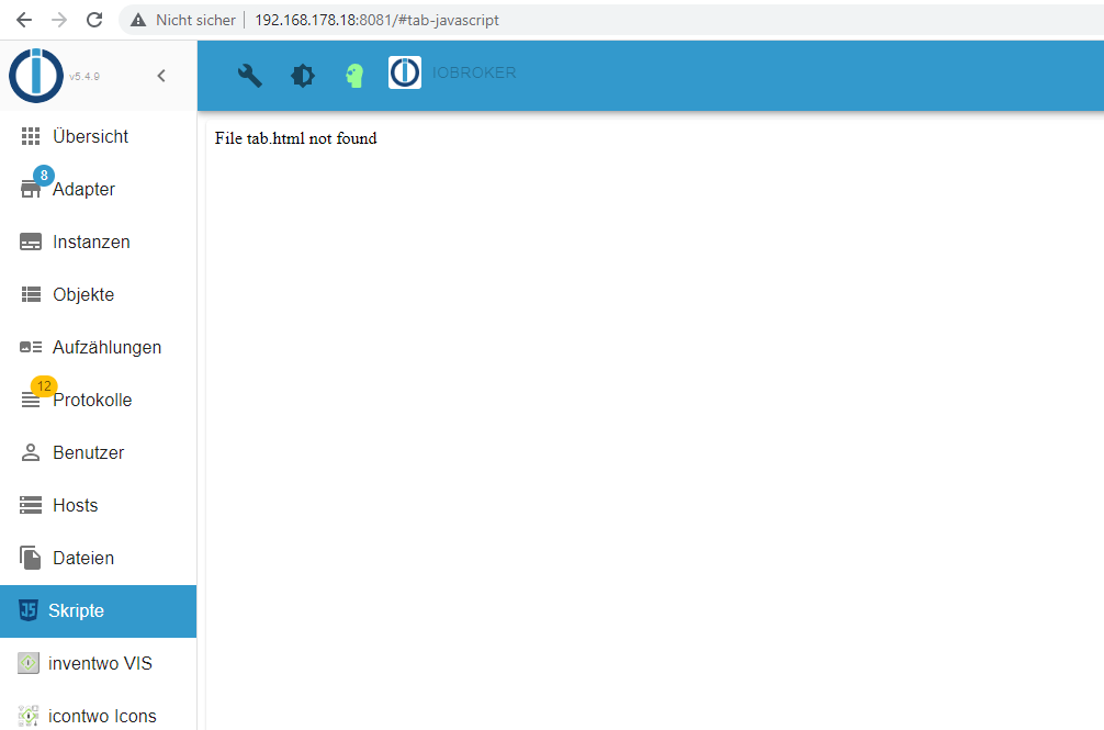

      ich habe gerade festgestellt das mein Skript Tab leer ist. Schon die Suche benutzt aber keine eindeutige Lösung gefunden.
      Admin Version 5.4.9
      Controller: 4.0.23
      Javascript Adapter: 5.7.0
      Scheinbar laufen alle Scripte aber ich bekomme Sie aktuell nicht mehr angezeigt.
      iob stop/start und vollständiger Reboot hat nicht geholfen
      Gestern war die Seite noch erreichbar, heute lediglich Update von Shuttercontrol gemacht.
      Jemand eine Idee wie ich meine Scripte wieder angezeigt bekomme?

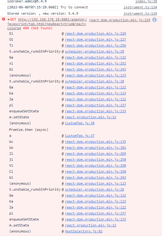

      • crunchip
        crunchip Forum Testing Most Active @wendy2702 last edited by
        @wendy2702 probier mal
        iobroker upload javascript
        wendy2702 1 Reply Last reply Reply Quote 1
        • wendy2702
          wendy2702 @crunchip last edited by
          @crunchip OK.
          Danke. Hätte ich auch noch selber drauf kommen können... Schäm.
          Geht jetzt wieder und die Konsole sieht so aus:
