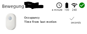

      Ich habe den IKEA Tradfri Bewegungsmelder mittels Zigbee Adapter in ioBroker eingebunden. Hat ohne Probleme geklappt, die Verbindung ist anscheinend auch gut! 11c9b270-1ed0-4d69-8962-75ad89f30b4e-image.png
      Es wird jedoch immer angezeigt bei Occupancy TRUE angezeigt und auch die Zeit nach letzter Bewegung wird nicht angepasst. Auch in den Datenpunkten findet keine Aktualisierung statt.
      Liegt hier ein Bug vor oder kann mir jemand weiterhelfen? Wiederherstellen des Sensors und neu anlernen habe ich mehrfach probiert - ohne Auswirkungen. Neustart des Systems ebenfalls.

        smarthome2020 @Sören last edited by
        @sören
        Möglicherweise ist der BWM defekt ? Ich bin von den Ikea Teilen nicht überzeugt. 2 Zigbee Leuchtmittel innerhalb von 6 Monaten defekt .

                        • Sören
                          Sören @haselchen last edited by
                          @haselchen Der Sensor scheint defekt zu sein. Habe nun mal probiert ihn direkt mit einer Tradfri Birne zu verbinden, auch hier wird die Verbindung visuell bestätigt jedoch das Licht nicht ausgeschaltet. Also genau so wie im zigbee Adapter angezeigt wurde, dauerhaft an.

                              • Sören
                                Sören @Sören last edited by
                                Hallo nochmal,
                                habe mir von einem Kumpel ein baugleiches Modell organisieren können. Dieses funktioniert problemlos, also war mein Bewegungsmelder tatsächlich defekt.
