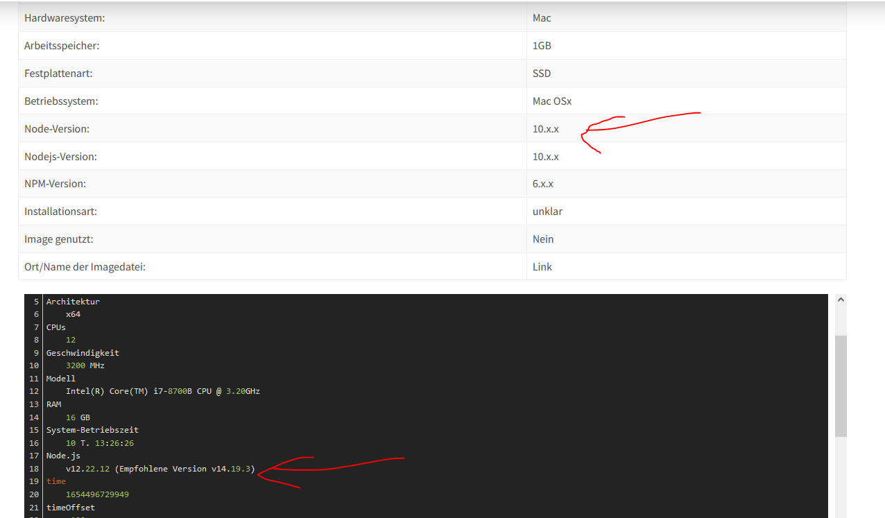

        vielleicht solltest du die Daten mal checken
        oben nodejs 10
        unten in der konsole node 12 was denn nu??
        und das Eingestellte LOG kann doch keiner lesen..
        die Logs werden in den Ordner log (opt/iobroker/log) auf der Maschine abgelegt..da kann ma es auch ordentlich kopieren

          @arteck sorry, die Tabelle war nicht ordentlich befüllt.
          Das Log ist nicht vom iobroker sondern vom browser aus dessen console log
          ich bekam da eine seite angezeigt (anscheinend admin oder vom controller) weil mit den GUI Objekten was durcheinander geraten ist... ich habe das nur leider weg-geklickt, bevor ich das vollständig verstanden hatte....
