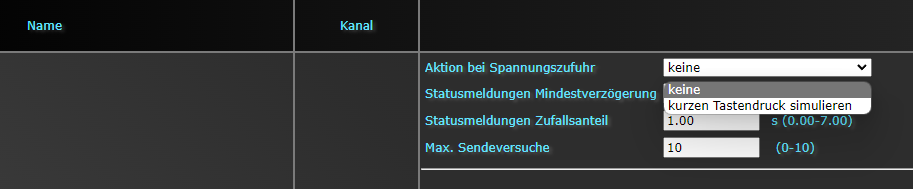

          Homoran Global Moderator Administrators @Zeebo last edited by Homoran
          @zeebo sagte in Schaltzustand nach Spannungswiederkehr wiederherstellen:
          bei den Schaltaktoren HomeMatic Hutschienenaktoren HM-LC-Sw4-DR2 den Schaltzustand der einzelnen Kanäle nach Spannungswiederkehr wiederherzustellen?
          Har der das nicht in den Geräteeinstellungen unter "Aktion bei Spannungszufuhr"?
          so wie hier
          • Samson71
            Samson71 Global Moderator @Homoran last edited by Samson71
            @homoran sagte in Schaltzustand nach Spannungswiederkehr wiederherstellen:
            Es gibt zwar den Punkt, aber der bringt einen nicht wirklich weiter. Zumindest nicht beim HM-LC-Sw4-DR.

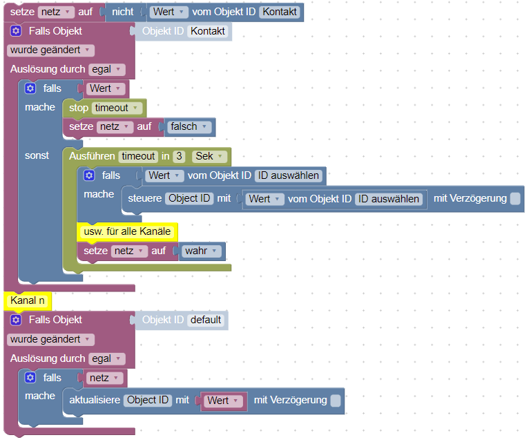

                    Ich versuche mal deine Idee etwas ausführlicher zu beschreiben, ob ich es richtig verstanden habe:
                    Koppelrelais (bspw. dieses hier), welches bei Netzspannung den SCI schaltet/trennt.
                    Wenn Spannung vorhanden ist, Zustandsänderungen der Aktoren in Variablen speichern.
                    Wenn es jedoch die Zustandsänderung beim SCI von "aus" zu "ein" gibt (Spannung war weg und kehrt nun wieder), warte ich eine bestimmte Zeit bzw. verwerfe die erste Statusmeldung der Aktoren (da diese nun alle "aus" melden) und setze anschließend den gespeicherten Zustand.
                    Und zur Sicherheit, sämtliche Statusmeldungen verwerfen, wenn SCI "aus" signalisiert (wird wohl nicht vorkommen, da die Aktoren ohne Strom nicht senden können, aber sicher ist sicher).
                    Richtig?
                      paul53 @Zeebo last edited by
                      @zeebo sagte: Richtig?
                      Ja, etwa so:
                      Z 1 Reply Last reply Reply Quote 1

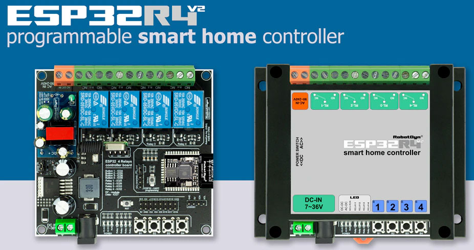

                          • OpenSourceNomad
                            OpenSourceNomad Most Active @Zeebo last edited by OpenSourceNomad
                            @zeebo said in Schaltzustand nach Spannungswiederkehr wiederherstellen:
                            Das ist leider aus diversen Gründen nicht realisierbar.
                            @samson71 said in Schaltzustand nach Spannungswiederkehr wiederherstellen:
                            Wenn man den Aufwand unbedingt betreiben will/muss, dann würde ich auf einen Aktor umstellen, der das Feature "vorheriger Zustand nach Spannungswiederkehr" beherrscht
                            Irgendwas mit esp? Sowas in der Art vielleicht?
                            https://robotdyn.com/catalog/smarthome/esp32-4-relays-controller-board-for-wi-fi-or-bluetooth-smart-home-system-equipment-control-programmable-esp32-4-relays-controller-board-for-wi-fi-or-bluetooth-smart-home-system-equipment-control-programmable-esp32-4-relays-controller-boa
                            Diese ☝ Ausführung ist allerdings nicht potentialfrei und ist rated für maximal 10A pro Relais 💡
