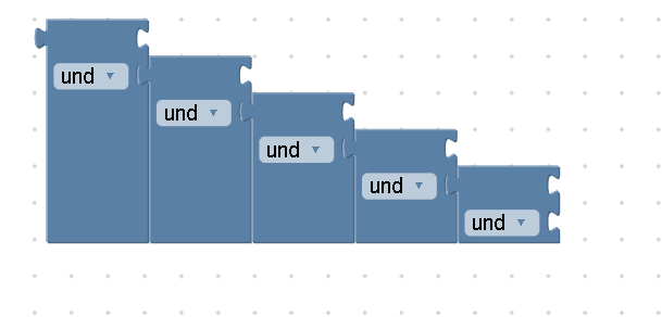

      Guten Morgen zusammen, gibt es im Blockly irgendwie eine Einstellmöglichkeit um mehrere UND Bedingungen mit einem Baustein abzufragen? Wie auf dem Bild zu sehen hat das Originale Gatter nur zwei Eingänge, kann man das irgendwo erweitern oder wie macht ihr das in der Praxis?

        @jan_xx sagte: wie macht ihr das in der Praxis?
        Beispiel für UND von 5 Werten:
          papaechokilo @jan_xx last edited by
          und jedes "und" auf externe Eingänge umstellen

            Dank dir für die Rückmeldung, so hatte ich es dann auch schon probiert, funktioniert auch, dachte es geht irgendwie eleganter...:-)
            Ich finde es wird dann irgendwie unübersichtlich.

              ja das ist auch so wie von Paul, dann muss ich es halt so machen..
