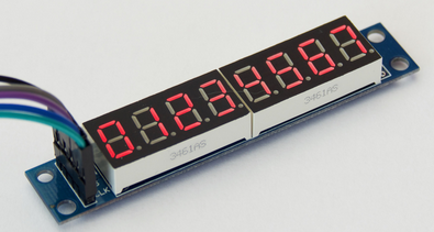

              Mal fiktiv angenommen du willst ein MAX7219 7-Segment Display verwenden 👇
              könnte dein Rezept um deine Zähler auf dem Display angezeigt zu bekomme so aussehen:

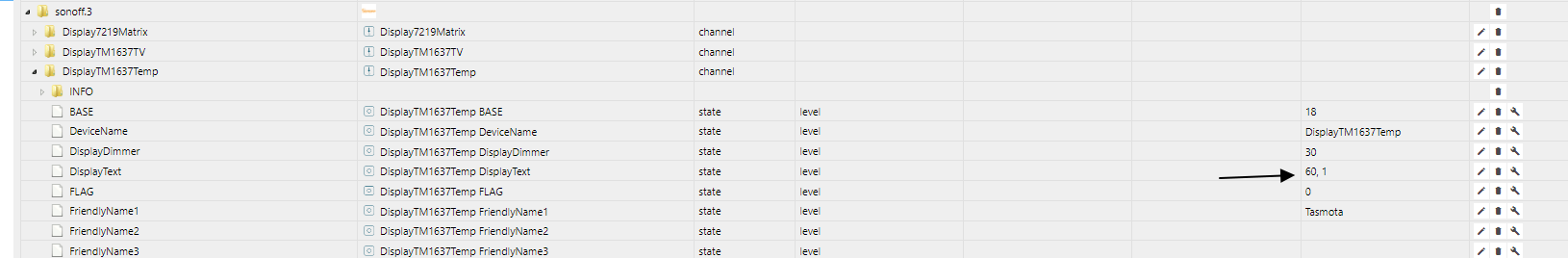

                    liv-in-sky @BananaJoe last edited by liv-in-sky
                    @bananajoe ja - wie im bild gezeigt - ich lass halt die helligkeit ziemlich "low"
                    hier die dp:
                    EDIT: soweit ich mich erinnere, brauchst du eine bestimmte tasmotaversion - tasmota-display
