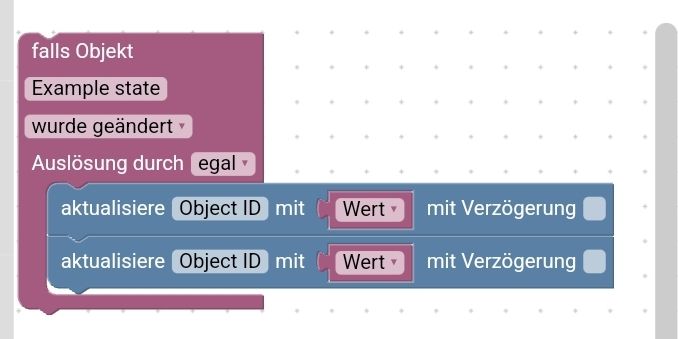

                Einen manuellen Datenpunkt (number) anlegen. Am besten unter Userdata und einer sinnigen Struktur.

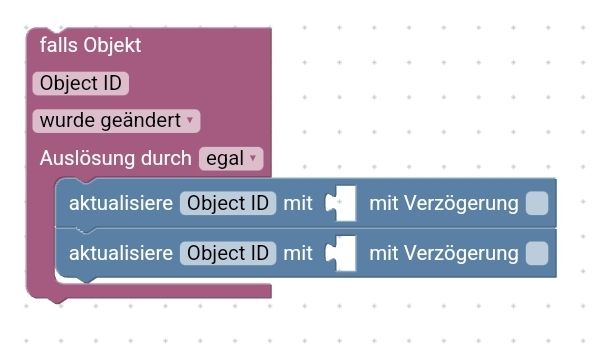

                Dann ein Blockly schreiben was die beiden Rollos auf den Wert aus dem eben erstellten Datenpunkt stellt.
                Der Block Wert übernimmt den Wert aus dem Trigger.

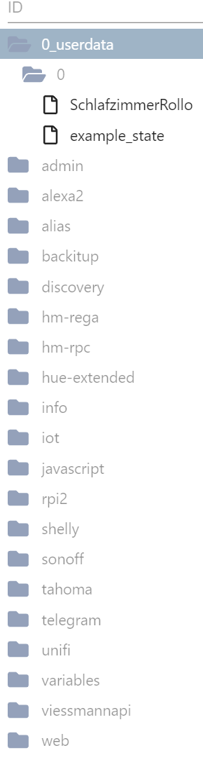

                        Lucascoco @David G. last edited by
                        @david-g soweit so gut, wo finde ich dann in der Auswahlliste die Geräte ?

                          David G. @Lucascoco last edited by David G.
                          @lucascoco
                          Würde mir eine Ordnerstuktur überlegen.

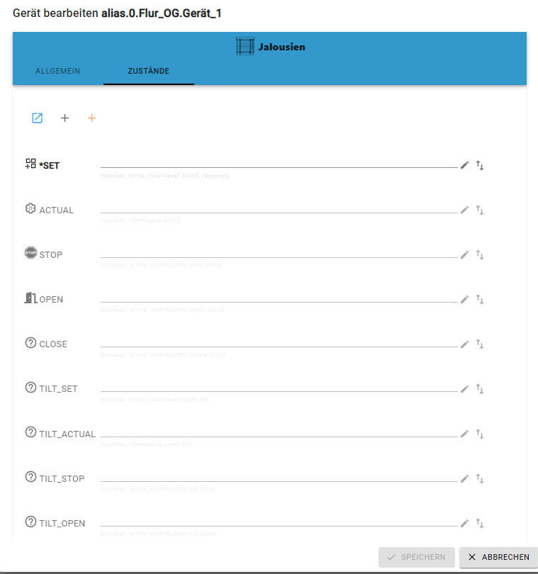

                          Bei der Funktion musst du schauen, wie es dir passt.

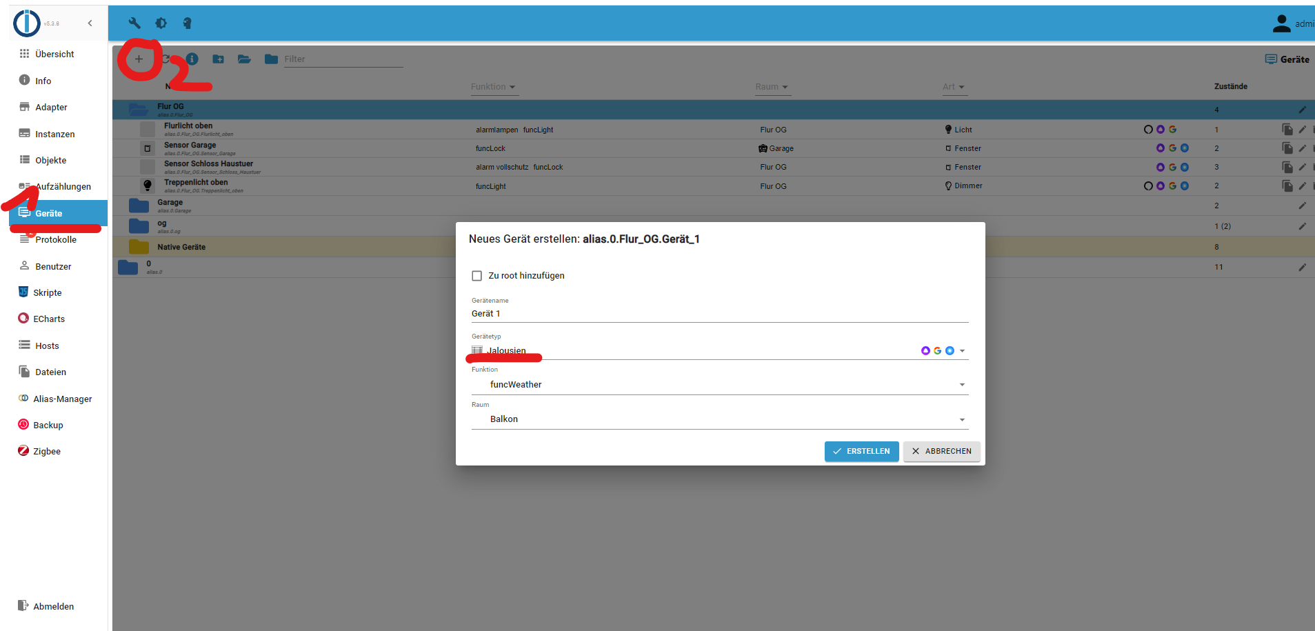

                          Wenn du auf erstellen gehst kommt dieses Fesnter:
                          Ob du deinen Datenpunkt jetzt bei set oder actual eintragen musst weiß ich leider nicht.
                          Habe keine smarten Rollos.
                          Einfach mal testen was klappt wenn du es in Alexa einbindest.

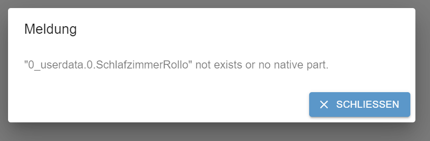

                              @david-g bekomme jetzt folgenden Fehler

                                  Lucascoco @Homoran last edited by
                                  @homoran mehr habe ich im log nicht gefunden
                                  iot.0
                                  2022-06-08 14:31:48.488 error "0_userdata.0.SchlafzimmerRollo" not exists or no native part.

                                      @homoran Ich muss doch jetzt unter dem iot Cloud Adapter unter Alexa Geräte den Datenpunkt unter Userdata auswählen oder ?
                                      • David G.
                                        @lucascoco
                                        Könntest du.
                                        Wenn du allerdings mit dem Geräteadapter das Rollo sauber anlegst, wird dieses automatisch unter alias.0 angelegt.
                                        Das sollte der iot dann (wenn entsprechend eingestellt) automatisch erkennen.
