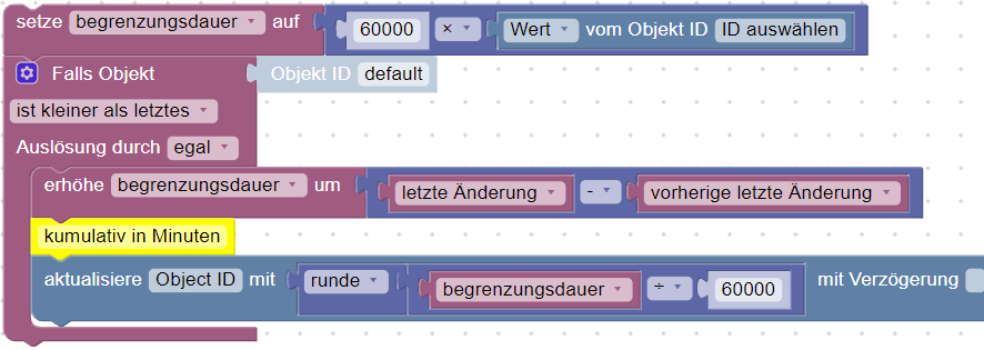

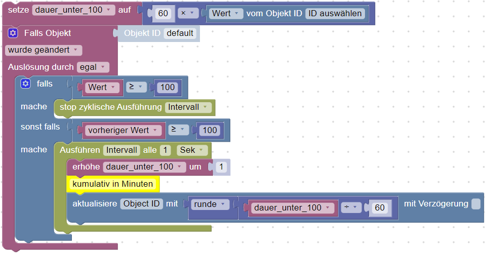

            paul53 @Semmy last edited by paul53
            @semmy sagte: möchte die Zeit messen
            Einzeln oder kumulativ?
            In welcher Maßeinheit?
            @semmy sagte in Photovoltaik Einspeisebegrenzung messen:
            Datenpunkt ist vorhanden.
            Typ "boolean"?
            Falls kumulativ in Minuten:

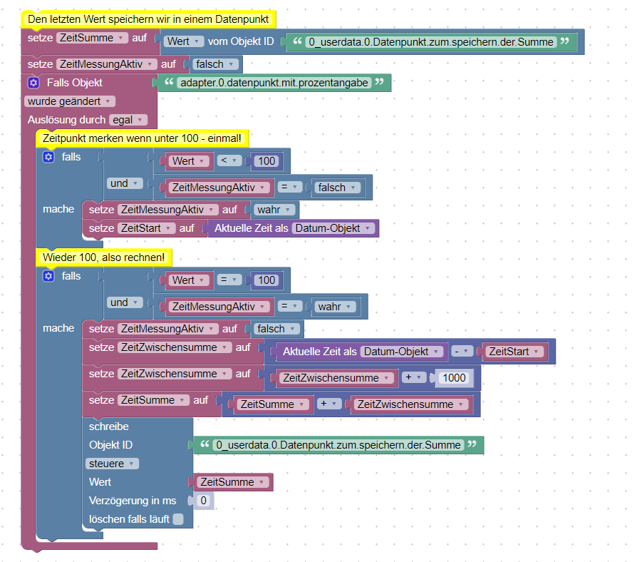

                          @semmy Alternativ:
                          Du musst einen Datenpunkt anlegen wo du dir den letzten Wert merken willst (Typ Nummer) und die beiden Stellen im Text ersetzen.
                          Ist der Wert unter 100 so sichert er die aktuelle Zeit als Objekt. Das Objekt ist in Wirklichkeit die aktuelle Zeit seit dem 1.1.1970 in Millisekunden. Da kann mal also prima mit Rechnen. Damit wir die Zeit nur dann nehmen wenn der Wert das erste mal unter 100 ist nutzen wir die Hilfsvariable ZeitMessungAktiv - wenn die auf Wahr steht aktualisiert er die Startzeit nicht!
                          ist der Wert wieder 100 so nehmen wir die aktuelle Zeit und ziehen die gemerkte Zeit davon ab. Das dann noch mal durch 1.000 damit wir Sekunden statt Millisekunden haben.
                          Den Wert sichern wir noch mal in den Datenpunkt damit er das bei einem Neustart nicht verliert.
                          Und die Hilfsvariable setzten wir wieder auf Falsch damit das ganze für den nächsten Einsatz bereit ist.
                          Damit hast du einen Datenpunkt in welchen die "unter 100%" Zeiten in Sekunden addiert werden.
                          Hier als Export:
                            <variables>
                              <variable id="Ma/Ro2n~BI)hE2rEAxLv">ZeitSumme</variable>
                              <variable id="TIAs6OhbV0NbE.P%;s#Q">ZeitMessungAktiv</variable>
                              <variable id="]T052Is$z]+ju(24ZYeX">ZeitStart</variable>
                              <variable id="8CQj.w,BtgmgXW}/mk6-">ZeitZwischensumme</variable>
                            </variables>
                            <block type="comment" id="#r:x@[J0t~qjDwit7f,5" x="88" y="63">
                              <field name="COMMENT">Den letzten Wert speichern wir in einem Datenpunkt</field>
                                <block type="variables_set" id="Ix$8ke;TQOF*YUiD~x^4">
                                  <field name="VAR" id="Ma/Ro2n~BI)hE2rEAxLv">ZeitSumme</field>
                                    <block type="get_value_var" id="p,0L8p/wXxvhmJh7e]2V">
                                      <value name="OID">
                                        <shadow type="text" id="RP7$iky#)aPPZDXeYU}@">
                                          <field name="TEXT"></field>
                                        <block type="text" id="p|q-5;xC@1-Tr9(pS43=">
                                          <field name="TEXT">0_userdata.0.Datenpunkt.zum.speichern.der.Summe</field>
                                    <block type="variables_set" id=":0hsl(E-+{KUOEFpzR~f">
                                      <field name="VAR" id="TIAs6OhbV0NbE.P%;s#Q">ZeitMessungAktiv</field>
                                        <block type="logic_boolean" id="Pmc3xdbe[wObRave9^_S">
                                        <block type="on_ext" id="+U[If7CoUL(Qp_Go%^hr">
                                          <value name="OID0">
                                            <shadow type="field_oid" id="#xRO)[Qj`bD.TN{MI#LC">
                                            <block type="text" id="M#L:0f]nkH#B%2tUCR6~">
                                              <field name="TEXT">adapter.0.datenpunkt.mit.prozentangabe</field>
                                            <block type="comment" id="J-6P60IP0{dH{Hf:bQMc">
                                              <field name="COMMENT">Zeitpunkt merken wenn unter 100 - einmal!</field>
                                                <block type="controls_if" id=";nbwHSNU8Awn(=,e.WJ@">
                                                    <block type="logic_operation" id="P@?MN[,hw{%e{thO{XN." inline="false">
                                                      <field name="OP">AND</field>
                                                        <block type="logic_compare" id=":|(b+/_e:eJ*.JS/:VrF">
                                                          <field name="OP">LT</field>
                                                            <block type="on_source" id="94kWi`RhCKJ#gie0R,BI">
                                                            <block type="math_number" id="_70_Y.4(*J?kSh1id7?=">
                                                              <field name="NUM">100</field>
                                                        <block type="logic_compare" id="HD}8g[_)CzVc)2H==vfL">
                                                          <field name="OP">EQ</field>
                                                            <block type="variables_get" id="phnGY$Kb6Sab!nPJhRrd">
                                                            <block type="logic_boolean" id=";EWml3pX,r[pW6?=-@#W">
                                                    <block type="variables_set" id="66pv[lub=//f_D0A?|DP">
                                                        <block type="logic_boolean" id="H);jHjE}7kFQM:mdX*[j">
                                                        <block type="variables_set" id="]w7UzUIdl=Go9[=V0BID">
                                                          <field name="VAR" id="]T052Is$z]+ju(24ZYeX">ZeitStart</field>
                                                            <block type="time_get" id="H9v3;VK|zj:/q+0bGa#m">
                                                              <field name="OPTION">object</field>
                                                    <block type="comment" id="MfU3vlfJld:bzpMeC}:b">
                                                      <field name="COMMENT">Wieder 100, also rechnen!</field>
                                                        <block type="controls_if" id="6_,Z]RY]*S=*(cl1Duq8">
                                                            <block type="logic_operation" id="9BzX0abg3F4VK=|mJw3I" inline="false">
                                                                <block type="logic_compare" id="g7XA)=Kl`=CpG5Q.%0h^">
                                                                    <block type="on_source" id="LmL)A#3~!N4s]}cV+ST;">
                                                                    <block type="math_number" id="VHrkeatNenu2~Dhbnodh">
                                                                <block type="logic_compare" id="RiJV)4Qal6]-Wh32./Jl">
                                                                    <block type="variables_get" id="UN8ZxB!%.F.t,0Rl9]$k">
                                                                    <block type="logic_boolean" id="Q{^.-k0R5nbjesF#Xlc0">
                                                            <block type="variables_set" id="4:@2Y%es35Zs%UM/8a.q">
                                                                <block type="logic_boolean" id="t:coKFZLCTZ!w}9H^s^e">
                                                                <block type="variables_set" id="!HoZec?`Xa~r=_zh.r7N">
                                                                  <field name="VAR" id="8CQj.w,BtgmgXW}/mk6-">ZeitZwischensumme</field>
                                                                    <block type="math_arithmetic" id="5WY2x2g!bJ34F*TUMRMV">
                                                                        <shadow type="math_number" id="[1gy.qXm_VATi4wZV`$.">
                                                                          <field name="NUM">1</field>
                                                                        <block type="time_get" id="~vFoA)}wW-x1v7C|%(MG">
                                                                        <shadow type="math_number" id=":Q}=hVh3WK1cDM58VkLA">
                                                                        <block type="variables_get" id="qPZJ`h=y3y_rG^x#GVT6">
                                                                    <block type="variables_set" id="X3uW*]K3^V8EMCquyI_s">
                                                                        <block type="math_arithmetic" id="tgmT9%|:=e$;cq$(:J~z">
                                                                          <field name="OP">ADD</field>
                                                                            <shadow type="math_number" id="+}LL,4Vaw57U!0ub3GbW">
                                                                            <block type="variables_get" id="OC^bCA5qPC_#1crovbfa">
                                                                            <shadow type="math_number" id="}RnxQWVtrf:A9h%khDJv">
                                                                              <field name="NUM">1000</field>
                                                                        <block type="variables_set" id="T;5L~4?$K:$^)Qw#IIdq">
                                                                            <block type="math_arithmetic" id="wPqd2F*?@7YO=encjc.[">
                                                                                <shadow type="math_number" id="~?r#4@MKOWQ^eWQ/)^?]">
                                                                                <block type="variables_get" id="VBTH@iFgifA?$52L^l/O">
                                                                                <shadow type="math_number" id="K7)@fR643vBuSgt303ed">
                                                                                <block type="variables_get" id="J]MP:uT/xo1]:ps.yw%F">
                                                                            <block type="control_ex" id="]|n[nC*ug,X`qa~u4P^k">
                                                                              <value name="OID">
                                                                                <shadow type="field_oid" id="1z^Vh,(Zt(;0/1or?%})">
                                                                                  <field name="oid">Object ID</field>
                                                                                <block type="text" id="=n_kkl)yK[WW+]bxKJ^y">
                                                                                <shadow type="logic_boolean" id="E-,D)oS3#8K{}4RdOay(">
                                                                                <block type="variables_get" id="PGe!)]!sp,KVpP{hz1uv">
                                                                              <value name="DELAY_MS">
                                                                                <shadow type="math_number" id="FeRSX`.xJl}?57A*eD;$">
                                                                                  <field name="NUM">0</field>
                          S N 2 Replies Last reply Reply Quote 0

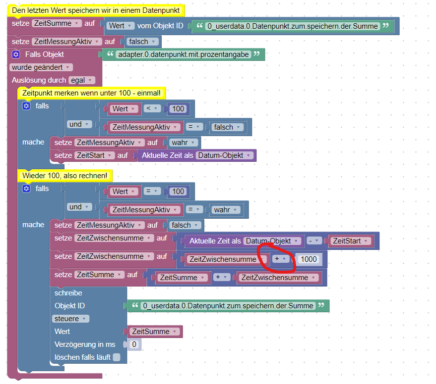

                            Semmy @BananaJoe last edited by Semmy
                            Hallo
                            Funktioniert soweit, denke ich, aber es werden nur Millisekunden angezeigt anstatt Sekunden.
                            Semmy
                            • N
                              Nordischerjung @BananaJoe last edited by
                              @bananajoe Musste da nicht geteilt durch 1000 geschrieben werden um auf Sekunden zu kommen?
                              • BananaJoe
                                BananaJoe Most Active @Nordischerjung last edited by BananaJoe
                                @nordischerjung @Semmy genau, geteilt, Flüchtigkeitsfehler!

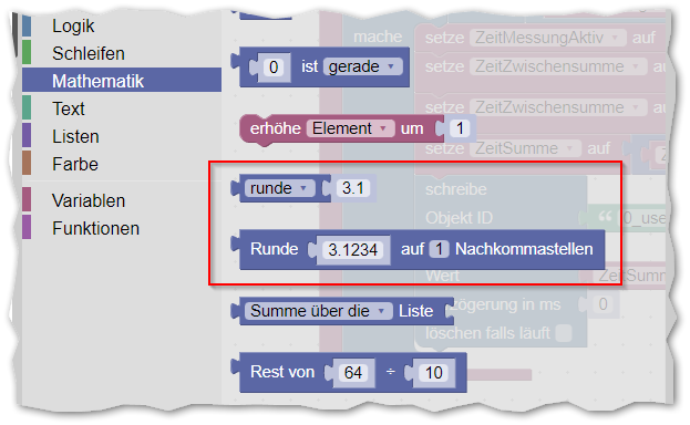

                                  @bananajoe Es werden jetzt Sekunden angezeigt, jedoch auch 3 Nachkommastellen. Kann man die irgendwie entfernen?
                                  • BananaJoe
                                    BananaJoe Most Active @Semmy last edited by BananaJoe
                                    @semmy dbcf2a7b-e076-4d42-8d87-6ae7a1a95632-image.png ?
                                    runde kann man auch auf Ab oder aufrunden setzten, bei mir ist es dann eine Ganzzahl
                                    Beim 2. geht nicht auf 0 stellen, 1 ist Minimum. Ggf. beides zusammen
                                    Beispiele wie man aus den Sekunden in Blockly wieder Tage / Stunden / Minuten / Sekunden macht findest du hier im Forum
