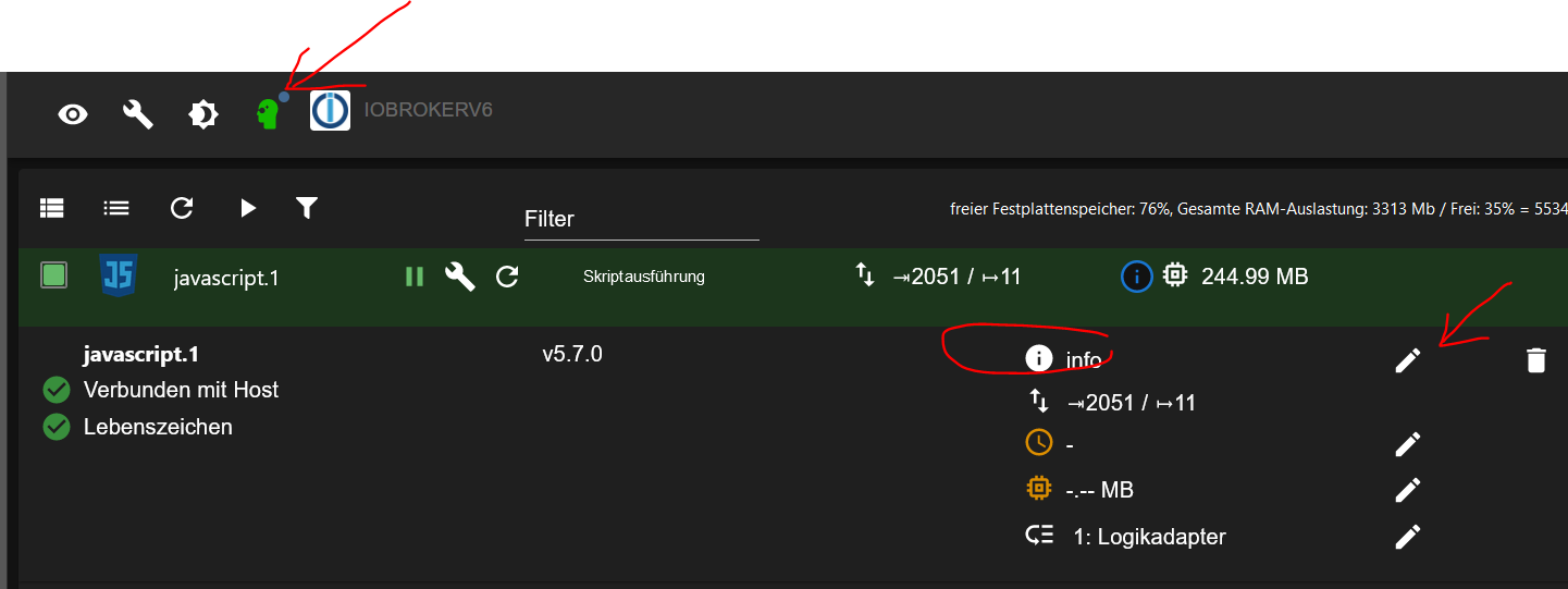

    4. JavaScript stoppt ohne Fehler
    • oswibz
      oswibz last edited by
      Systemdata Bitte Ausfüllen
      Hardwaresystem: QNAP TS-253A / Docker
      Arbeitsspeicher: 8GB
      Festplattenart: HDD
      Docker
      Node-Version: 10.x.x
      Nodejs-Version: 14.9.3.
      NPM-Version: 6.14.8
      Installationsart: Skript
      Image genutzt: Nein
      Seit einige Tagen ohne Nennenswerte Änderungen (JavaScript 5.7.0, Admin 6.0.0) habe ich ein merkwürdiges Verhalten von JavaScript. Der Adapter geht (ohne Erklärung auf rot). Sobald ich den Adapter Neustarts läuft alles wieder, mal für 1h, mal für 10h, mal für 18h. Irgendwann geht aber wieder auf rot.
      Hab logging schon auf Silly Niveau durchgeführt…nix zu lesen.
      Hat jemand eine Idee?!?
      Oswibz
      arteck Glasfaser 4 Replies Last reply Reply Quote 0

                • Glasfaser
                  Glasfaser @oswibz last edited by
                  @federico-osvald sagte in JavaScript stoppt ohne Fehler:
                  Du bist dir schon im klaren , das du Beta Tester bist !?
                  oswibz 1 Reply Last reply Reply Quote 1
                  • oswibz
                    oswibz @Glasfaser last edited by
                    @glasfaser ja, aber was hat mit JavaScript zu tun?

                      • Glasfaser
                        Glasfaser @oswibz last edited by Glasfaser
                        @federico-osvald
                        Weil der Admin 6 in den Kinderschuhen noch steckt .....
                        Und ... zeige mal was du genau alles hast ,
                        denn ohne Grund / ohne Fehler im LOG verabschiedet sich kein Adapter .
                        ( Aus/Eingabe in Code-Tags </> )
                        iobroker update -i
                        sudo ln -s /usr/bin/node /usr/bin/nodejs
                        uname -m && which nodejs node npm && nodejs -v && node -v && npm -v && whoami && pwd && sudo apt update &> /dev/null && sudo apt update && apt policy nodejs
                        oswibz 2 Replies Last reply Reply Quote 0

                            • Glasfaser
                              Zeig uns doch mal vom Adapter in der Logstufe "DEBUG" das Log ( kein Silly ) wo er abstürzt und wo du Ihn startest .
                              Wie schon oben erwähnt :
                              @glasfaser sagte in JavaScript stoppt ohne Fehler:

                                • Glasfaser
                                  @federico-osvald
                                  Außer das du mit root unterwegs bis ,ist erstmal nichts zu erkennen .
                                  Und was ist jetzt mit dem LOG wo der JS Rot wird !?
                                  oswibz Homoran 2 Replies Last reply Reply Quote 0

                                          Leider wie man sieht wurde den LOg von javascript nicht geschrieben. Ich starte iobroker erneut und prüfe dass der Log korrekt funktioniert.

                                            @oswibz sagte in JavaScript stoppt ohne Fehler:
                                            Ja ,da ist nichts im log was du meinst / beschreibst .
                                            Hast du den Adapter auf DEBUG gestellt !?
