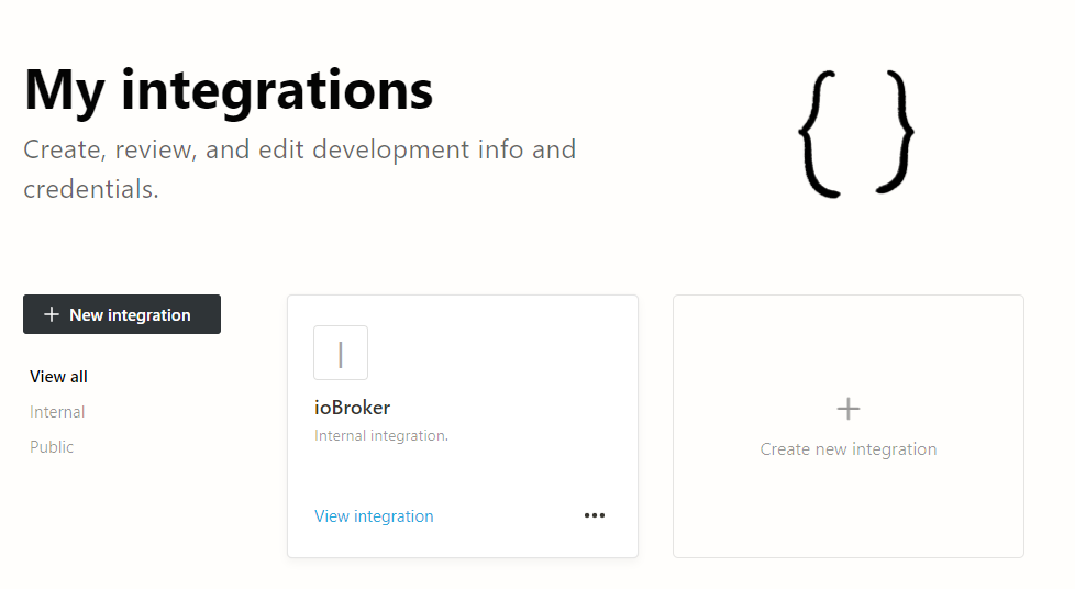

      Zuerst benötigt man in Notion eine eigene Integration(https://www.notion.so/my-integrations)
      64161be9-a025-4812-a766-e5a6e31ceb7d-image.png Dazu einfach mittels New Integration eine neue anlegen, ein Name muss vergeben werden und der richtige Workspace muss gewählt werden. Der Rest kann auf Standard bleiben.
      Nach dem Anlegen einmal die neue Integration öffnen und den Token kopieren, dieser wird später benötigt.

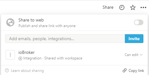

      Anschließend muss in Notion an den Datenbanken/Dokumenten die ansprechbar sein sollen die neue Integration hinzugefügt werden. Dazu auf Share klicken und die Integration "Einladen".
