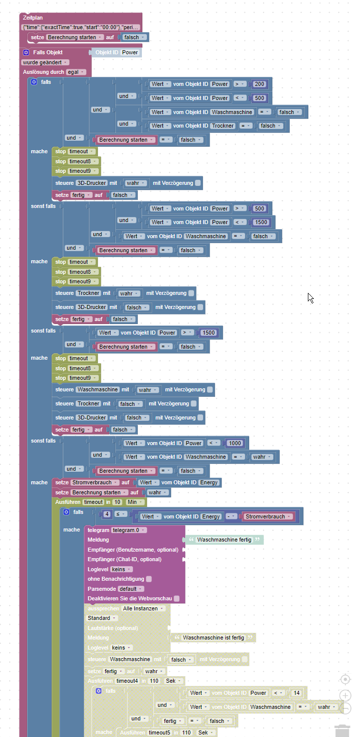

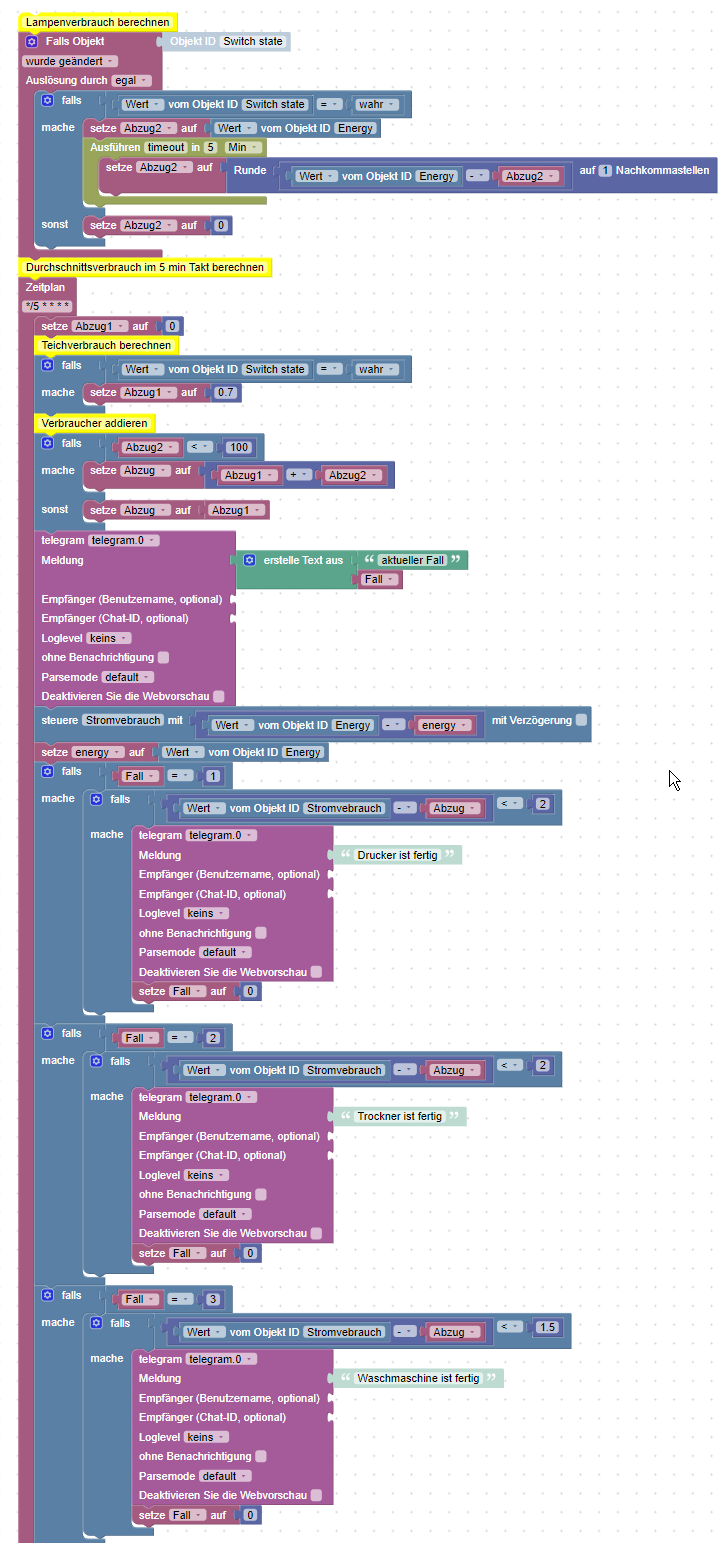

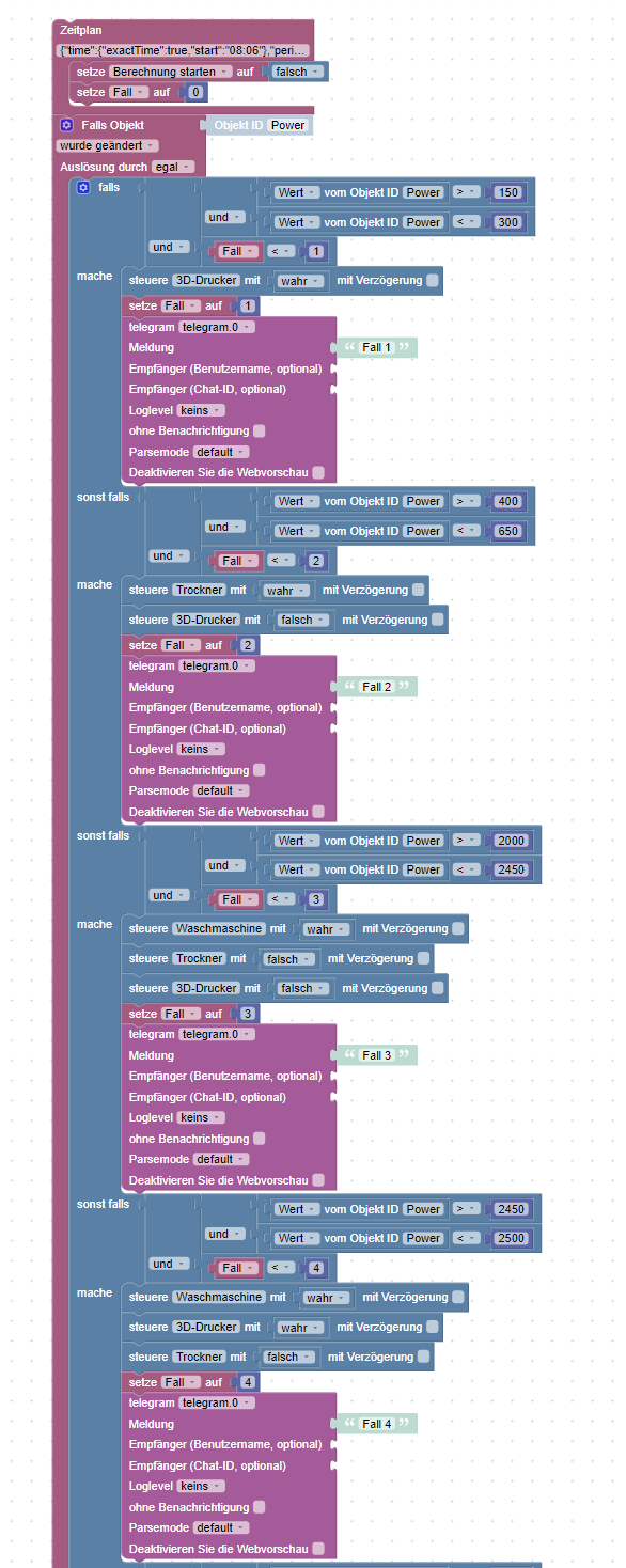

      ich habe an einem Strommessgerät verschiedene Geräte: Waschmaschine, Trockner, 3D Drucker, Ladegeräte, Außenbeleuchtung.
      Letzteres kann ich via SmartHome auslesen.
      Ladegerät aufgrund des niedrigen Verbrauchs ebenfalls.
      Bei Trockner, 3D Drucker und Waschmaschine habe ich aber Probleme auszulesen WANN WELCHES Gerät FERTIG ist?
      Habt ihr eine Idee?
      Habe es versucht anhand des max. Stromverbrauchs festzumachen welches Gerät gerade läuft.
      Mittlerweile habe ich mich glaube ich festgefahren.
      Wenn der Peak rum ist, denkt er der Trockner läuft etc.
      Oder es kommt mittendrin die Meldung Waschmaschine ist fertig.
      Oder es kommt gar keine Meldung.
      Ich glaube es gibt ganz generell irgendwie eine elegantere Lösung als die die ich bisher versuchte mit regelmäßiger Abfrage des Stromverbauchs.

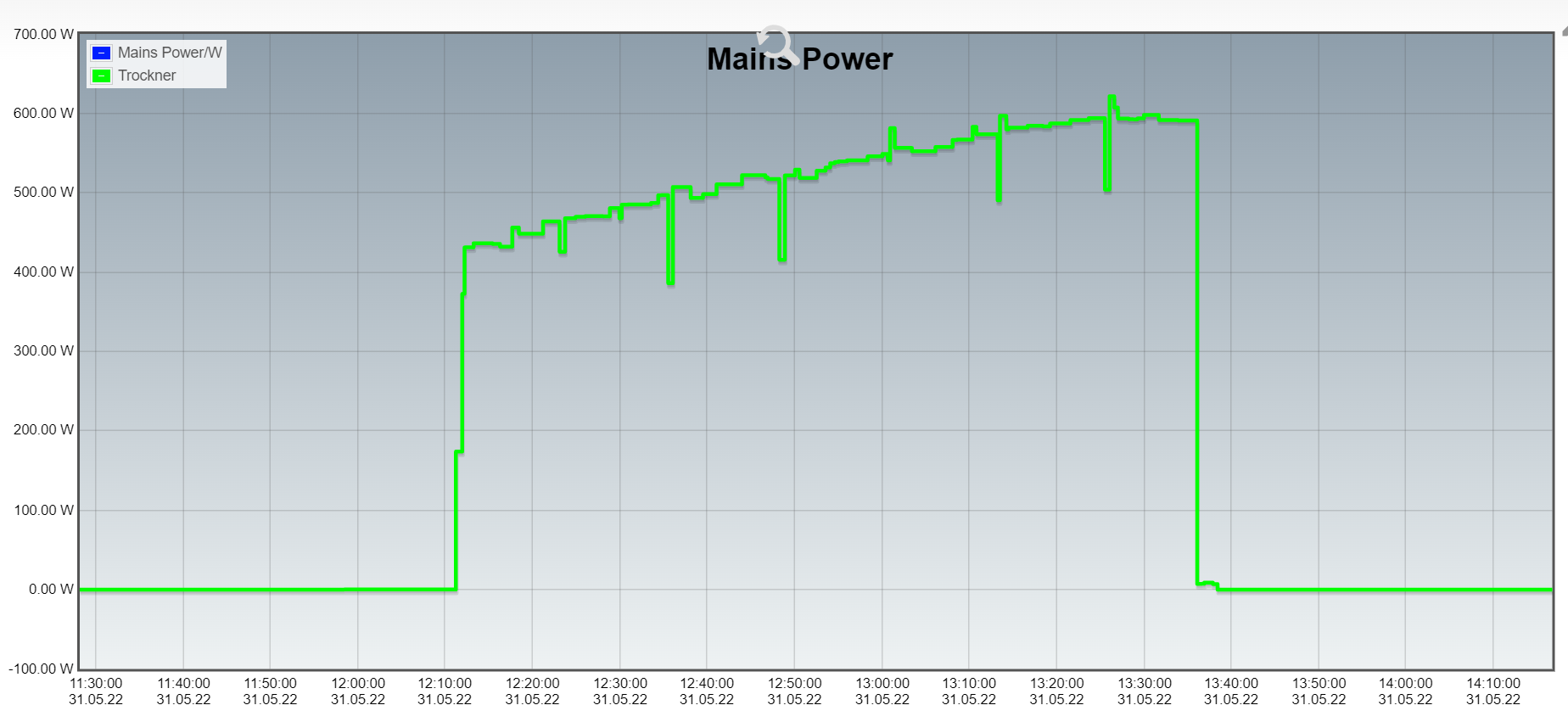

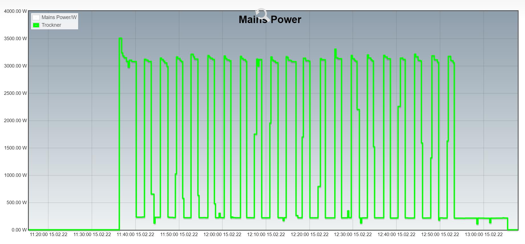

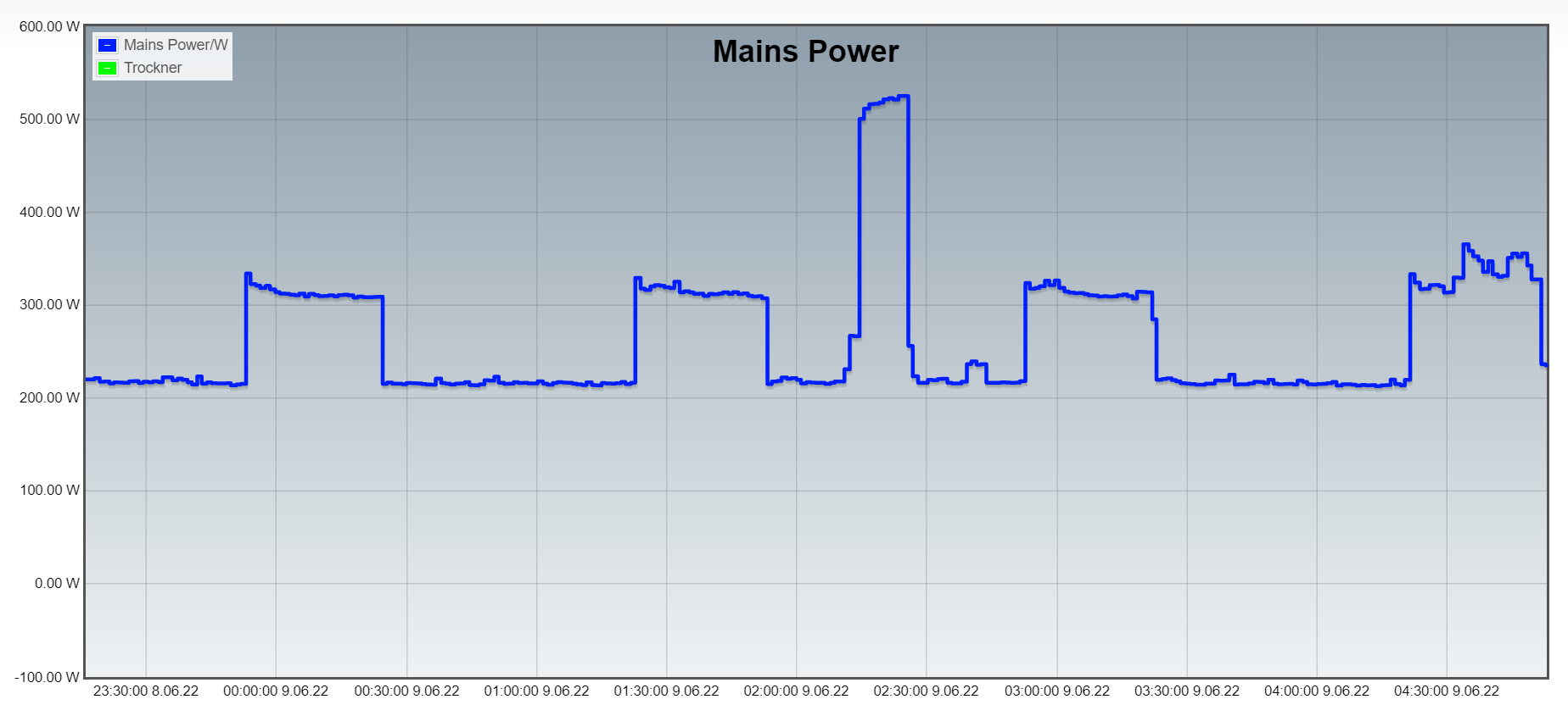

                        So sieht der Leistungsbedarf meines neuen Trockners aus:
                        Das war der alte, der nach nocht einmal 40 Jahren den FI geworfen hat:
                        Man beachte die verschiedenen Achsenskalierungen.
                        Mit solchen Signaturen wird es schwierig. Gerade adaptiv intermittierende Verbraucher wie Waschmaschinen und Spülmachinen, Elektroplatten etc. machen das Datamining schwer.
                        Den Kühlschrank und die Heizung stelle ich mir einfacher vor - zumindest nachts
                        Mein HM messender Zwischenstecker hat auch den alten "Dampfhammer" jahrelang überlebt.
                        Aber bei den ultrakompakten Zigbee oder WLAN Dingern wäre ich bei diesen Leistungen vorsichtig.
                        Und wie die anderen user in diesem Thread verwende ich angepasste und dedizierte messende Zwischenstecker für verschiedene Geräte.
                        HM Dose, Shelly und Blitzwolf SHP13 Zigbee Dosen. Bei dieser Auswahl findet man etwas passendes und für "kleinere" Geräte wie Luftentfeuchter, IT Zeugs etc. tuns auch günstige Dosen.
