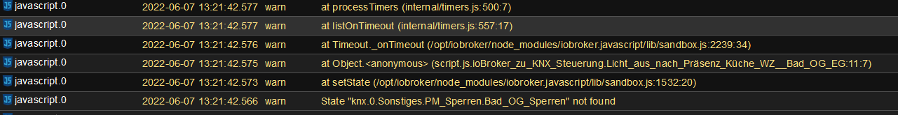

      Fehler 1:

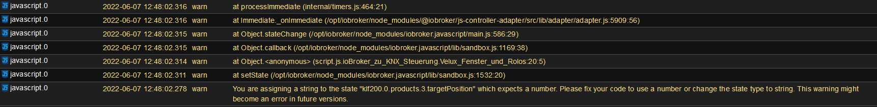

      Fehler 2:

        Bei Fehler 1 findet er den Datenpunkt 'knx.0.Sonstiges.PM_Sperren_Bad_OG_Sperren' nicht.
        Bei Fehler 2 musst du den Datenpunkt 'kif200.0.products.3.targetPosition' mit einer Zahl beschreiben, nicht mit Text.

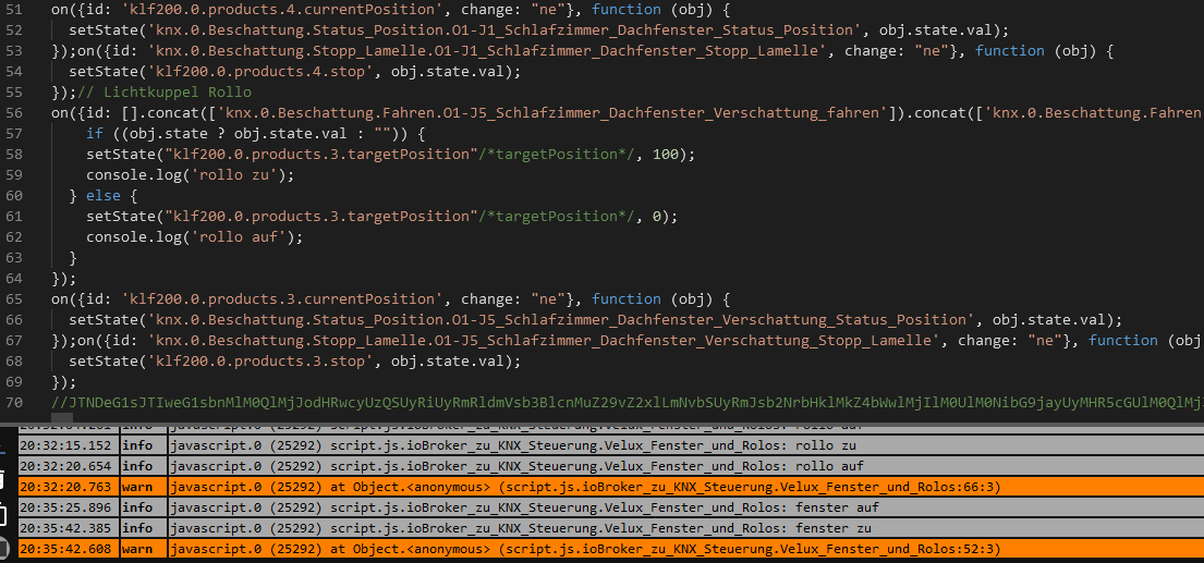

          Jetzt gibt es aber immer noch einen Fehler ich glaube der hat mit Set posuition zutun:
          810
          163
