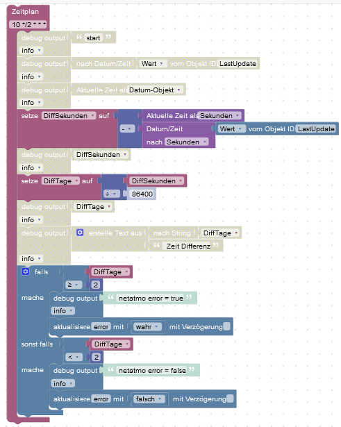

      ich habe hier eine kleine Blockly / JS funktion gebaut, um bei veralteten Werten einen Fehlerindikator auf true zu setzen:
      var DiffSekunden, DiffTage;
      schedule("10 */2 * * *", async function () {
        DiffSekunden = parseFloat((new Date().getSeconds())) - getDateObject(getState("alias.0.TemperaturWohnzimmer.LastUpdate").val).getSeconds();
        DiffTage = parseFloat(DiffSekunden) / 86400;
        if (DiffTage >= 2) {
          console.log('netatmo error = true');
          setState("0_userdata.0.Geraete.Netatmo_Wohnzimmer.error"/*error*/, true, true);
        } else if (DiffTage < 2) {
          console.log('netatmo error = false');
          setState("0_userdata.0.Geraete.Netatmo_Wohnzimmer.error"/*error*/, false, true);
      bzw. als blockly

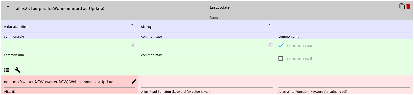

      ich würde das aber gern in eine Alias-konvertier-funktion überführen, da ich diese Logik nicht für alle Devices manuell basteln möchte, die keine richtigen Fehler-Indikatoren besitzen.
      Ich vermute, dass es geht, aber ich habe keine Idee, wie die Syntax dort aussehen müßte:

        • C
          chris299 @paul53 last edited by
          @paul53 danke für den Hinweis. ich vermute getTime() ist dann besser, oder?
          DiffSekunden = parseFloat((new Date().getTime())) - getDateObject(getState("alias.0.TemperaturWohnzimmer.LastUpdate").val).getTime();
          weisst Du ob ich in der Alias Read-funktion überhaupt auf Date() zugreifen kann?

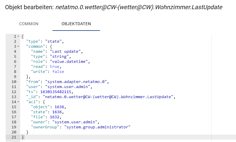

              Was enthält "alias.0.TemperaturWohnzimmer.LastUpdate"?
              • C
                @paul53 so sieht das bei mir aus:
                  "type": "state",
                  "common": {
                    "name": "Last update",
                    "type": "string",
                    "role": "value.datetime",
                    "read": true,
                    "write": false
                  "from": "system.adapter.netatmo.0",
                  "user": "system.user.admin",
                  "ts": 1630135482115,
                  "_id": "netatmo.0.wetter@CW-(wetter@CW).Wohnzimmer.LastUpdate",
                  "acl": {
                    "object": 1636,
                    "state": 1636,
                    "file": 1632,
                    "owner": "system.user.admin",

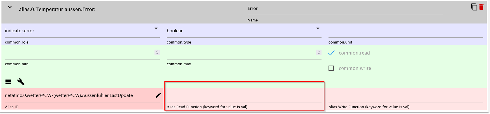

                  paul53 @chris299 last edited by paul53
                  @chris299
                  Wie sieht der Wert ("string") aus?
                  Wenn er sich wandeln lässt, kann alias.read für "0_userdata.0.Geraete.Netatmo_Wohnzimmer.error" so aussehen:
                  C 2 Replies Last reply Reply Quote 0

                        @paul53 das sieht sehr gut aus. vielen Dank!
                          @chris299 sagte: das sieht sehr gut aus.
                          Du musst allerdings dafür sorgen, dass der Zeitstempel des Datenpunktes regelmäßig aktualisiert wird, da es andernfalls nicht zur Prüfung kommt.

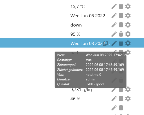

                            @paul53 den Hinweis verstehe ich nicht so richtig. meinst Du das hier: cf5cfd57-fa6f-444c-aa45-82ef65787de4-grafik.png
                            bzw wie kann ich dafür sorgen?
                              @chris299
                              Der Alias setzt voraus, dass der Original-Datenpunkt triggert, also seinen Zeitstempel ändert. Nur in diesem Moment kann die die Prüfung in alias.read erfolgen. Wenn der Datenpunkt allerdings "tot" ist, findet auch keine Prüfung statt.
                                @paul53 danke. da muss ich mal beobachten, wie der Netatmo Adapter sich verhält.
                                • C
                                  @paul53 sieht leider so aus, als wären die Datenpunkte dann "tot" wenn das Gerät offline geht....
