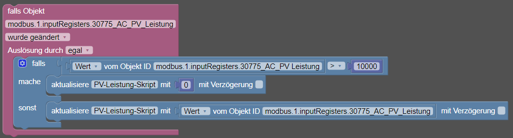

      Moin!

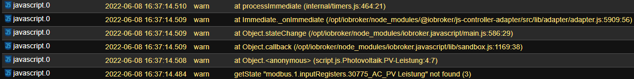

      Ich habe leider keine Lösung des Fehlers gefunden, deshalb frage ich euch hier...
      Bei diesem funktionierendem Skript erhalte ich folgende Fehlermeldungen:

      Der Fehler scheint ja im Teil "falls", also bei der Prüfung der Bedingung zu liegen, ich verstehe nur die Fehlermeldungen nicht...
      (Als Hintergrundinfo: Wenn die PV-Anlage keine Leistung erzeugt, kommt bei modbus ein sehr hoher Wert, weshalb ich diesen rausfiltern muss...)

        @maeuseking sagte in Fehler bei Prüfung Wert > als Zahl:
        modbus.1.inputRegisters.30775_AC_PV_Leistung
        Der Datenpunkt ist nicht da , deshalb die Meldung
        getstate ..... not found
        maeuseking 1 Reply Last reply Reply Quote 0

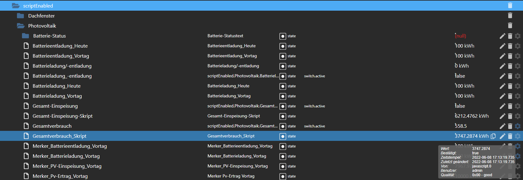

            javascript.0.scriptEnabled.Photovoltaik.PV-Leistung-Skript
            was mich wundert , du aktualisiert den Datenpunkt mit 0 .... oder dem Wert von modbus.1.inputRegisters.30775_AC_PV_Leistung .
            Der Datenpunkt javascript.0.scriptEnabled. lässt aber nur true / false zu ,( Script an/aus schalten )

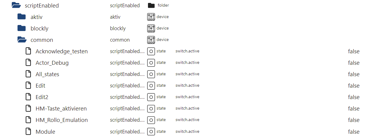

              @Glasfaser Das ist interessant, denn ich habe einige Skripte laufen, welche unter javascript.0.scriptEnabled._ Werte ändern...
              Glasfaser 2 Replies Last reply Reply Quote 0

                Da gehört nicht´s rein , von selbst erstellten Datenpunkten !

                  Was ist das , ein Screenshot fehler oder hast du überall ein * drin !?

                    Ja, bei allen Werten ist ein "*" vorangesetzt... 😞
                    Das heißt ich muss / sollte manuell einen Datenpunkt erstellen? Wobei das ja immer noch nicht den Skriptfehler lösen würde...
                      Verstehe ich jetzt nicht , wer hat denn jetzt diese Datenpunkte unter javascript.0.scriptEnabled angelegt .
                      Ich kenne hier im Forum ( keinen ) der so etwas hat / als Vorlage .
                      denn selbst erstellte Datenpunkte kommen unter 0_userdata / javascript.0

                        ... die wurden automatisch erstellt (weil ich dort ein Wert eingeben lasse?). Ich kann auch jeweils einen Datenpunkt manuell unter javascript.0 anlegen, der Wert hat dann allerdings auch ein "*" davor. 😞
                          paul53 @maeuseking last edited by paul53
                          @maeuseking sagte:

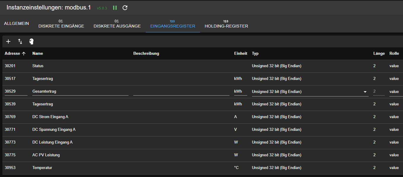

                          <field name="OID">modbus.1.inputRegisters.30775_AC_PV Leistung</field>
                          Leerzeichen anstelle Unterstrich im Vergleich!
                          Besser:
                          Keine eigenen Datenpunkte unter "scriptEnabled" verwenden!
                            "OID">modbus.1.inputRegisters.30775_AC_PV_Leistung</field>
                            Hast du ein Update vom Modbus Adapter gemacht , denn die Datenpunkte werden neu erstellt
                            die ein Leerzeichen haben und durch _ ersetzt .
                            https://forum.iobroker.net/topic/1259/modbus-adapter/624
                            https://forum.iobroker.net/topic/55433/modbus-adapter-update-zu-5-x-macht-chaos

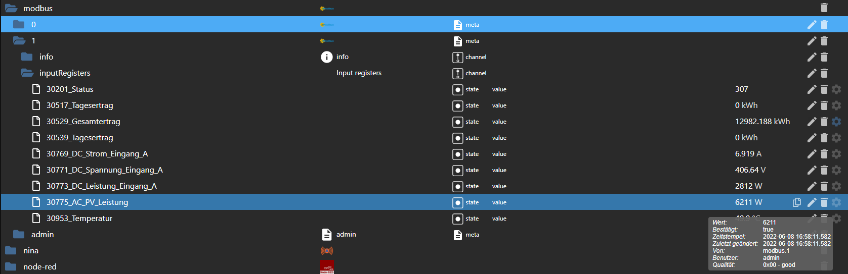

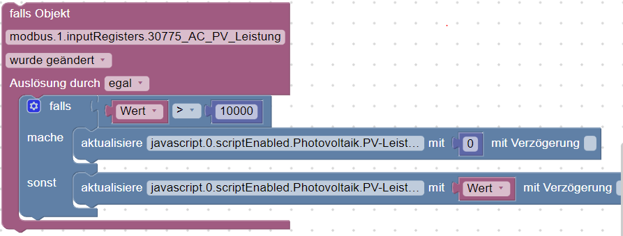

                              Danke, nun ist der Fehler weg. Dann werde ich wohl mal eine Menge Datenpunkte anlegen und einbauen müssen...
                              Mit deinem "Leerzeichen anstelle Unterstrich im Vergleich!" kann ich nichts anfangen. Die Unterstriche wurden automatisch beim Anlegen im Eingangsregister bei modbus hinzugefügt...

                                          @maeuseking
                                          und wo kommt der her :
                                          einmal mit Leerzeichen nach PV
                                          und einmal ohne dafür ein _
                                          in deinem Script
