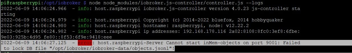

                                Hatte eben wieder das Problem das der PI nicht erreichbar ist.
                                Über seine IP laut Fritzbox 192.xxxxxx.116 ist er erreichbar mit Putty, mit dem Ports 8081 & 8082 nicht über den Browser.
                                Wenn ich den PI starte zeigt er mir eine seine IP wäre 169.xxxxxxx.48. Starten tut er laut Bildschirm Durchlauf normal.....
                                Per Ping erreiche ich den PI auch, alle 4 angekommen.
                                So er hat sich die neue IP gezogen nachdem ich den PI direkt an die Fritzbox angeschlossen habe, nun muss sie nur noch erreichbar sein, hoffe das zieht sich gleich gerade?!
                                Ein manueller Start der Admin.0 instanz bringt auch keine Änderung. Ein Stop und Start per Putty ebenso nicht.
                                Hab folgenden Fehler rausbekommen nachdem ich mal im Forum gesucht habe

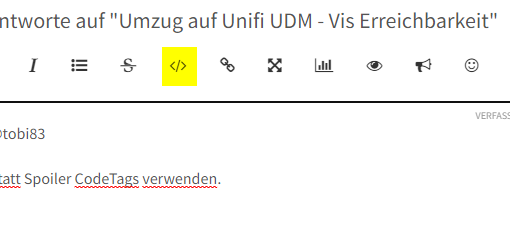

                                  Aber nicht als Screenshot sonder als Text in code-tags
                                    A Former User @Homoran last edited by A Former User
                                    Hab es so versucht klappte nicht

                                      Thomas Braun Most Active @Guest last edited by
                                      @tobi83
                                      Statt Spoiler CodeTags verwenden:
                                        A Former User @Thomas Braun last edited by
                                        @thomas-braun
                                        Danke Dir 👍
                                          @tobi83 sagte in Umzug auf Unifi UDM - Vis Erreichbarkeit:
                                          Aber ich seh schon der Damin hat wohl immer noch die falsche Adresse
                                          Und keine der beiden Instanzen läuft.
                                          Homoran ? 2 Replies Last reply Reply Quote 0
                                            @thomas-braun sagte in Umzug auf Unifi UDM - Vis Erreichbarkeit:
                                            @tobi83 dafür beide den selben Port
