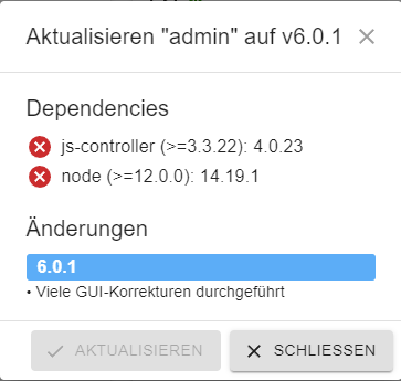

      Hab das mit den Abhängigkeiten bei allen updatebaren Adaptern. IOB läuft auf einem RPI4B
      Glasfaser Homoran 2 Replies Last reply Reply Quote 0
      • Glasfaser
        Glasfaser @Cino last edited by
        @cino
        Hallo BETA TESTER !!!
        https://forum.iobroker.net/topic/55505/angeblich-zu-alte-js-controller-version
          Homoran Global Moderator Administrators @Cino last edited by
          @cino Hast du mal in dem zugehörigen Thread für die Betatester glesen?
          iobroker update
          iobroker upgrade

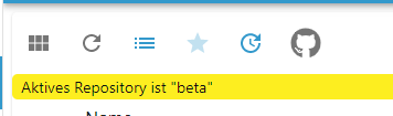

              Kann man das nicht im ADMIN anpinnnen / kenntlich machen , das man in BETA unterwegs ist.
              Eventuell im Adminzeichnen ein BETA .

                  Homoran Global Moderator Administrators @Glasfaser last edited by
                  @glasfaser sagte in Kann keine Adapter aktualisieren:
                  ist es doch!
                  wenn dein Repo nicht stable heisst, erscheint oben ein gelber Balken mit der entsprechenden Info.
                  Je nach Benennung des Repos erscheint dann der entsprechende Name
                  • Glasfaser
                    Glasfaser @Thomas Braun last edited by
                    @thomas-braun
                    Ja ... den Hinweis ( kleinen Hinweis ) kenne ich ,
                    aber ich denke mal da achten Newbies nicht darauf , das es umgestellt wurde .
                    Dann hast du die repo ( bewußt / unbewußt ) auf BETA umgestellt !

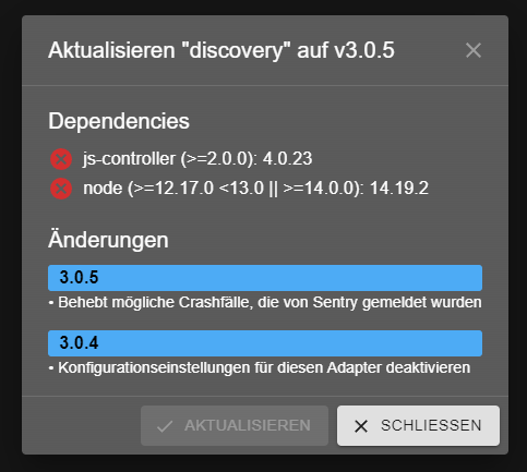

                                        Fatmax @Homoran last edited by
                                        Gibt es für das Update der einzelnen Adapter per Admin-Oberfläche einen Workaround?
                                        Das Problem besteht nach wie vor.
                                        Bsp. am Discovery-Adapter:
