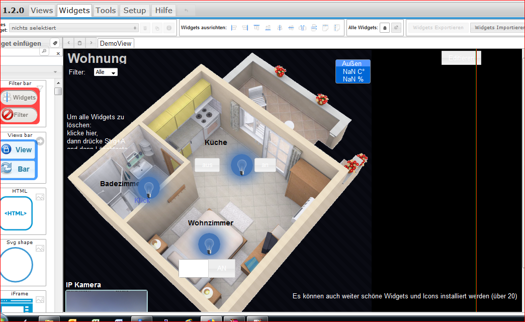

    4. Projekt wird im VIS nicht angezeigt, nur die DEMO View
      Mercyful last edited by
      Moin!
      Ich bin gerade dabei mir mit iobroker.vis eine UI für diverse Geräte zu erstellen. Als Hardware setze ich einen
      Raspberry 2 mit Jessie vom 2.3.2017 und Kernel 4.4 ein. Weiterhin habe ich eine CCU2 mit diversen Sensoren und Aktoren am laufen.
      Wenn ich ein neues Projekt im VIS namens 'MainView' anlege und dort irgend etwas einfüge, wird das ganze auch im Browser eines Tablets angezeigt.
      Wenn ich dieses Projekt weiter bearbeiten möchte, starte ich den Editor (xx.xx.xx.xx:8082) erneut und nach einiger Zeit wir der VIS-Editor geöffnet
      (warum dauert das eigentlich so lange?), aber mein Projekt wird nicht angezeigt, nur dieses DemoView.
      Nun habe ich hier im Forum schon vieles gelesen wie Projekte verschoben, gelöscht etc. werden.
      Daher kann ich auf dem Raspberry unter /opt/iobroker/iobroker-data/files/vis.0 die meinem Projekt zugehörigen Dateien im Ordner 'MainView' sehen
      (vis-user.css mit 0 Byte und vis-views.json mit 27555 Byte).
      Nun meine beiden Fragen:
      1.) Wie bekomme ich mein Projekt wieder in den VIS und
      2.) Wie kann ich dieses DemoView für immer löschen?
      Wenn ich den 'main' Ordner samt Inhalt lösche, wird beim Starten des VIS dieses jedesmal wieder neu angelegt.
      Wenn diese kleinen Dinge gefixt werden, kann ioBroker ein tolles Tool werden.
      Danke für Hinweise die mein Projekt wieder auferstehen lassen.
      Achja, ich habe das Projekt natürlich exportiert, ein Import bringt zu Tage dass das Projekt schon existiert und ob ich dieses überschreiben möchte.
      Danke für eurer Hilfe!
      Gruß Mercy

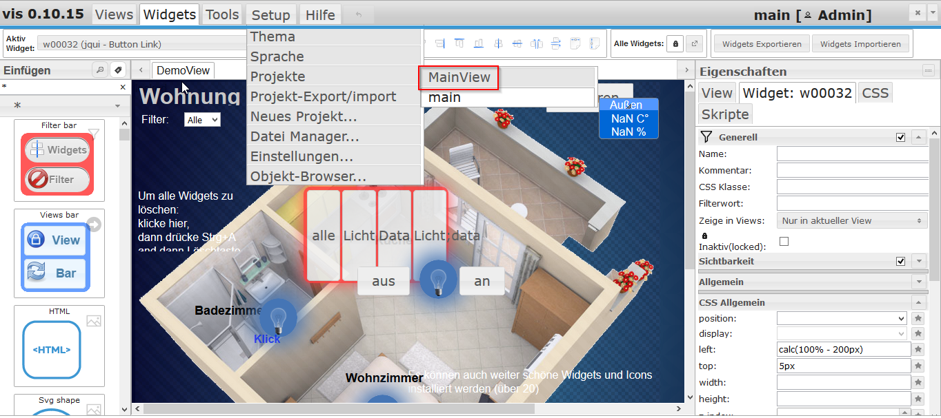

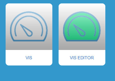

                Hallo!

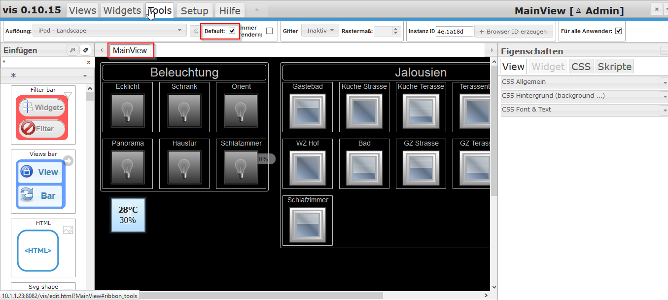

                Was ich bisher herausgefunden habe ist, dass ich unter Setup -> Projekte mein Projekt finde, siehe Screenshot 'Projektauswahl.png'
                Wenn ich dann mein Projekt auswähle, ist es auch als Default gekennzeichnet, siehe Screenshot 'MainView.png'
                Ich denke dass ich nicht die Views- und Projektbezeichnungen durcheinander gewürfelt habe.
                In einem Projekt können ein oder mehrere Views (Ansichten) vorhanden sein. Mein Projekt heisst MainView und die erste View ebenfalls MainView (man mag darüber streiten ob dieses sinnvoll ist oder nicht).
                Wenn ich auf xx.xx.xx.xx:8082 gehe, erscheint das Auswahlfenster VIS oder VIS-Editor, siehe Screenshot 'vis_vis_editor.png'
                Auch hier ist es egal obich auf VIS oder VIS-Editor klicke, es wird immer dieses nervige DemoView geladen.
                Wie kann ich das dauerhaft ändern?
                Danke und Gruß
                Mercy
                  @Mercyful:
                  Mein Projekt heisst MainView und die erste View ebenfalls MainView (man mag darüber streiten ob dieses sinnvoll ist oder nicht). `
                  Es gab da schon mal eine ähnliche Diskussion ob das vielleicht zu dem beschriebenen Problem führt.
                  Leider hast du bei dem Screenshot mit dem vis Editor die Adresszeile abgeschnitten. Interessant wäre was da drin steht.
                  Weitere Möglichkeit wäre noch, dass du ggf. den web Adapter falsch konfiguriert hast.
                  Rainer

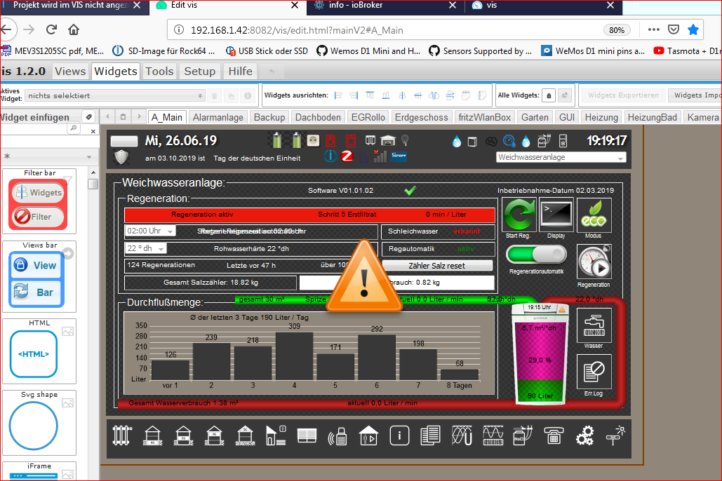

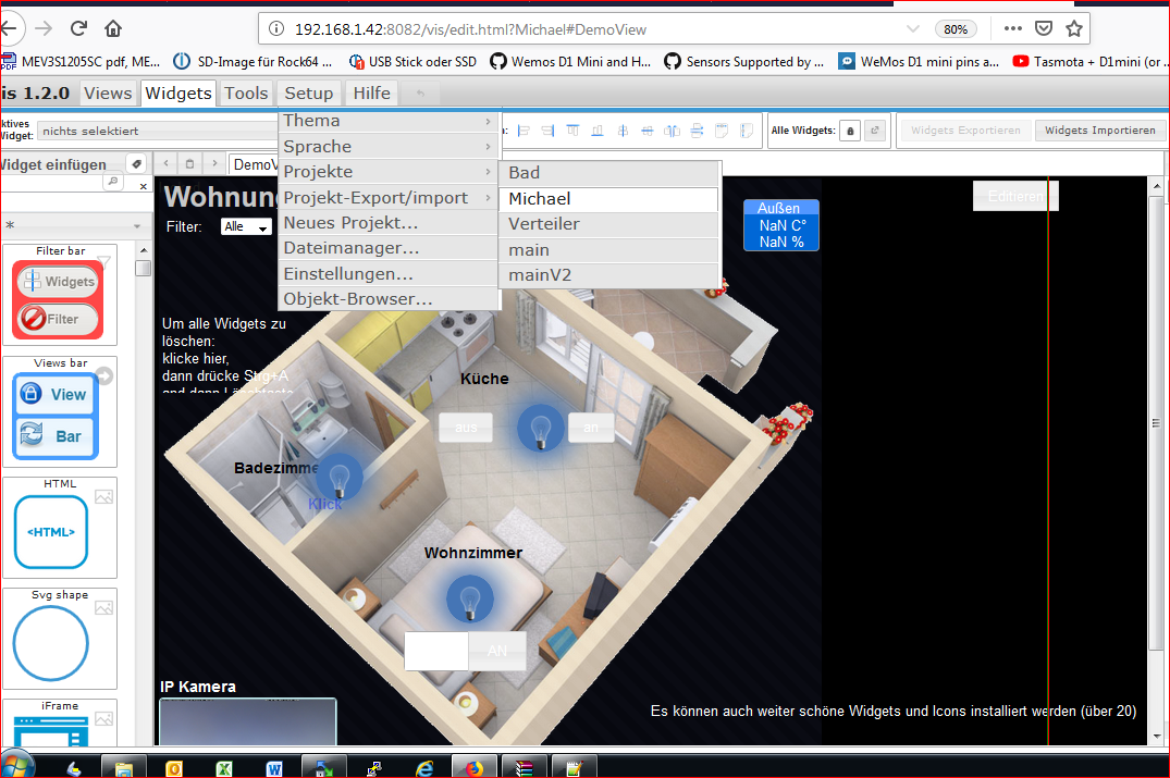

                          Hi, Thema ist schon alt, aber ich habe letzte Woche mein Live System auf den Pine / Rock64 emmc 64GB umgezogen...läuft alles stabil...
                          Mir ist jetz nur aufgefallen, dass wenn ich eines meiner kompletten Projekte exportiere und anschl. importiere, es im Viseditor und im vis nicht angezeigt wird...
                          Trotz richtigem link und vorhandenem Projektordner, geht immer nur die demoview auf. Alle anderen Views aus dem Projekt sind nicht existent im Editor...
                          im vis.0 ordner ist das projekt nach dem import sauber hinterlegt...
                          Vor dem Umzug hatte ich die Probleme nicht...Der Umzug beinhaltette auch ein update des node und npm auf Node.js
                          v10.16.0
                          NPM
                          6.9.0
                          mit durchlauf des installationsfixer, da ich noch ne Admin Inst hatte...

                              Ich habe eine pine image installiert und dann mein komplett backup vom iob wiederhergestellt welches vorher auf nem tinker lief und noch upgedatet wurde auf oben genannte node und npm...
                              Ich habe mehrere Projekte , für jedes Anzeigegerät eins, da ich mit States die Views wechsle ( view in widget ) hintergrund ist immer der gleiche...
                              Mache das schon ne ganze Weile so. Exportiere nur ein Projekt, passe es dann wegen der unterschiedlichen States mit notepad++ an und importiere es wieder...Dabei überschreibe ich das Alte..Hat bisher immer geklappt...
                              • smartboart
                                smartboart last edited by smartboart

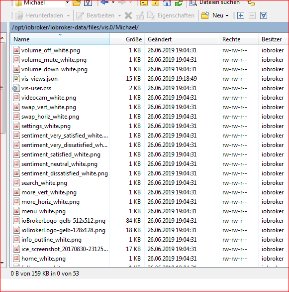

                                Ordner waren alle angelegt. Alle Projekte liefen ja , bis ich mein Hauptprojekt zum Anpassen exportiert und wieder importiert habe...
                                Projekte liegen alle hier..
                                Im Bild oben sieht man das Projekt Michael im Datei Explorer. Bild neben an ist das geöffnete Projekt Michael im Editor. Aussehen solle es so wie im letzten Bild. Zu sehen ist aber nur Die Demo
