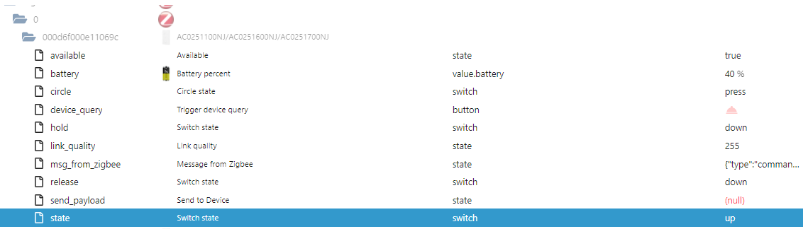

      Problem: Ich bekomme 3 verschiedene Werte je nachdem welche Taste ich gedrückt habe (up, down, circle): 1.png
      wie bekomme ich in blockly dann eine Aktion ausgelöst, wenn ich z.b. "up" gedrückt habe?

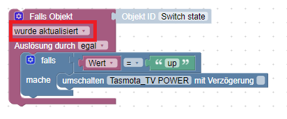

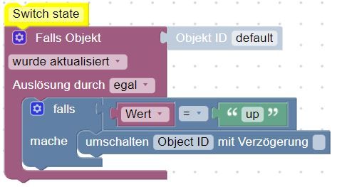

      Mein Ansatz: (die Steckdose soll umgeschaltet werden, wenn ich eine Taste drücke)

        @sixum sagte: Aktion ausgelöst, wenn ich z.b. "up" gedrückt habe?
        Wert (unter "Trigger"):

          sixum @paul53 last edited by
          @paul53 Vielen Danke, mir fehlte einfach der Wert unter trigger... 😕
          Jetzt scheint es zu klappen!

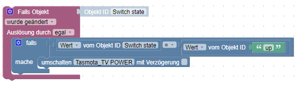

          Gibt es einen anderen Wert, wenn keine Taste gedrückt wurde?
          Nein, habe es daher wie folgt geändert (aktualisiert statt geändert)
          Vielen Danke für die schnelle Hilfe!
