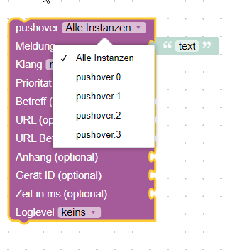

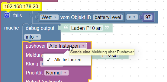

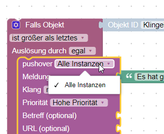

      Hallo liebes Forum,
      ich habe immer mal wieder ein Fehler, wenn ich neue Pushover - Blockly Module einfüge oder ältere ändere.
      Derzeit habe ich 3 - Pushover Instanzen installiert. Es wird aber ab und zu nnur "Alle Instanzen" zur Auswahl gestellt.
      Wenn ich 2 Pushover Instanzen (.1 .2) davon stoppe, habe ich "Alle Instanzen" und "Puskover.0" als Auswahl...
      Hat jemand eine Vermutung?

                heiner1976 @heiner1976 last edited by heiner1976
                @glasfaser
                Jetzt habe ich den Browser einmal geschlossen und geöffnet
                wieder wie früher ..... 😞
                Da die zielgerichtete Adressierung mit dem damals ausgewählten Pushover- Adapter funktioniert, sieht es eher aus wie eine reine falsche Anzeige.
