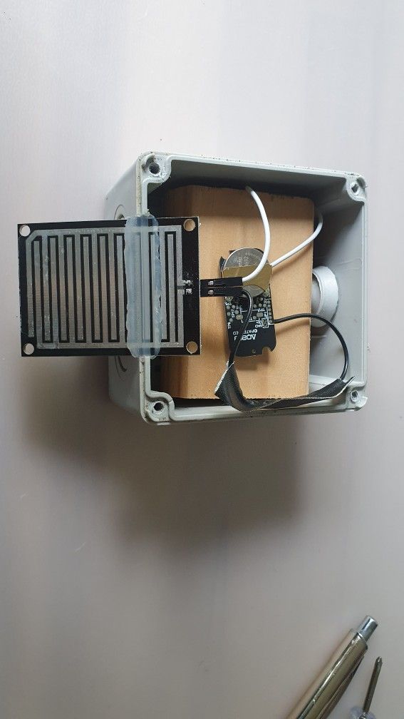

                              Ich nutze einen ZigBee Bodenwassersensor mit so einer Platine
                              https://smarterkram.de/847/
                              Hier im Forum gibt es auch einen Thread dazu ... den ich gerade nicht finde.
                              In Prinzip kannst du die Platine mit jedem Bodenwassersensor verbinden, 45 Grad Winkel und fertig
                              Thread doch noch gefunden: https://forum.iobroker.net/topic/26358/xiaomi-mijia-aqara-wassersensor-als-regensensor

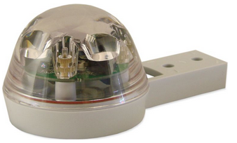

                                @homoran said in Suche einfachen Regensensor:
                                kein einfacher Sensor
                                keine einfachen Sensoren sind übrigens auch die von Hydreon (RG-9 und RG-15), günstig auch nicht mit $50 respektive $100 💸
                                Aber großes Kino dafür...
                                Die dicke/teure Version ist nicht nur in der Lage die Regenintensität zu messen sondern auch die Niederschlagsmenge zu erfassen 💪
                                Aber natürlich eine DIY Lösung. Wenn der Sensor allerdings mit Kabelage daherkommen würde Der Sensor kommt bereits mit Schraubterminals daher wenn du einen ESP mit Stiftleisten hast muss schon mal nicht mehr gelötet werden 😉 Esphome drauf werfen und regnen lassen 💧💦

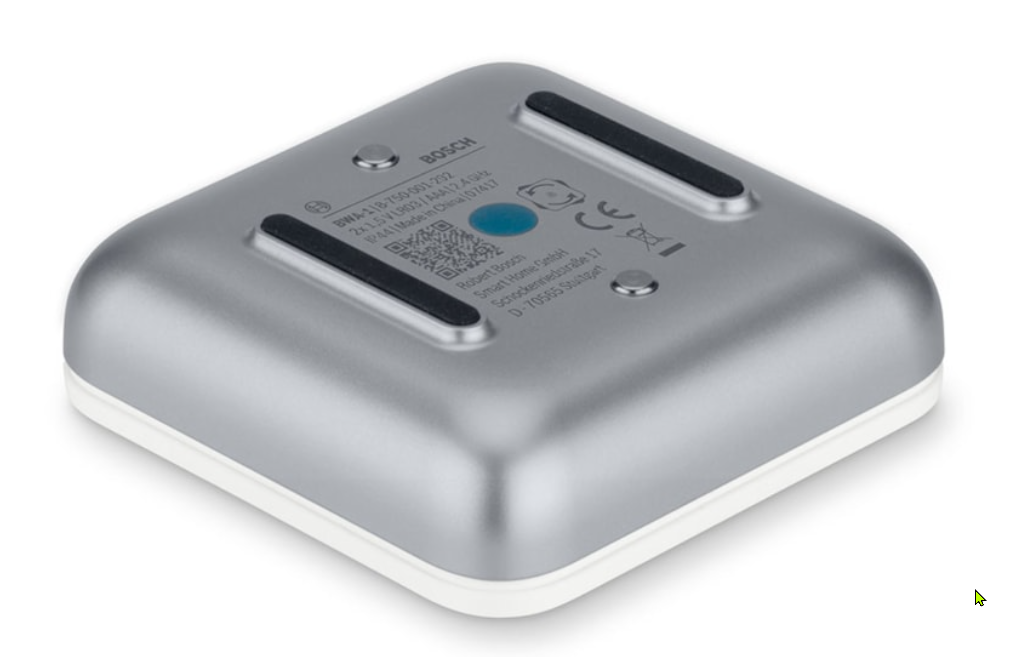

                                      Malin @BananaJoe last edited by
                                      @bananajoe said in Suche einfachen Regensensor:
                                      Und einen Wassersensor bieten die beide nicht?
                                      Bosch hätte schon einen:
                                      https://www.bosch-smarthome.com/de/de/produkte/geraete/wassermelder/
                                      aber ob ich den zum Regensensor umbauen kann???
                                      • BananaJoe
                                        BananaJoe Most Active @Malin last edited by
                                        die beiden "Silberpunkte" werden die Sensoren sein.
                                        Daran müsstest du die Platine mit Ihren Kabeln verbinden.
                                        Und den Sensor irgendwie vor Regen Schützen 🙂 Das Ding ist ja für innen.
                                        Und hoffen das du das Piepen abschalten kannst das er macht wenn er Wasser meldet

                                          • BananaJoe
                                            BananaJoe Most Active @Homoran last edited by
                                            @homoran Der ZigBee Wassersensor hat als "Sensoren" 2 Schrauben die man leicht etwas herausdrehen kann, etwas vom abisolieren Kabel um zu und fertig.
                                            Das würde er hinbekommen.
                                            Und nein, ich würde auch nicht an so einer 50 Euro Büchse das versuchen.
                                            Also muss er doch Geld in die Hand nehmen und etwas fertiges kaufen 🙂
