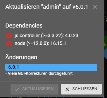

      Hallo, ich kann keinen Adapter mehr aktualisieren, es kein ein Fehler mit der Dependencies.
      Js Controller und Node Module.
      iobroker upgrade self kommt das alles auf dem neusten stand ist.

        Homoran Global Moderator Administrators @develarts last edited by
        @develarts Hast du mal in dem entspre henden Thread für den Beta-Test gelesen?
        • crunchip
          @develarts und fülle doch beim nächsten mal die Systemdaten korrekt aus, wenn dies schon genutzt wird
            Thomas Braun Most Active @develarts last edited by
            @develarts
            Update auf die letzte Beta über die Kommandozeile.
            Und künftig entweder die entsprechenden Threads dazu verfolgen oder sein System auf stable fahren.
            • SBorg
              SBorg Forum Testing Most Active @develarts last edited by
              @develarts Expertenmodus aktiv? Dann deaktiviere ihn vor dem updaten, dann klappt auch die Dependencies Prüfung wieder korrekt 🙂
              (>= 6.0.1 fixed)
