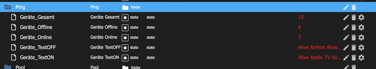

      Hallo Leute, ich habe so ein Lichter script bissl umgeschrieben das es zu meinen geraten vom ping adapter passt. ich habe auch die text Funktion mit übernommen und möchte mir die online und offline gerate in einem Datenpunkt speichern was auch schon funktioniert nur ist mein problem das mir die Zeichenkette vor jedes gerät ein "Alive" schreibt. kann man das so formatieren dass diese "Alive" nicht mehr zusehen ist im Datenpunkt?
        MCU @fischi87 last edited by
        @fischi87 sagte in Hilfe bei string Formatierung:
        var devicename = name//.substring(0, name.indexOf(".STATE"));
        Steht schon fast da:
        var devicename = name.substr(6, name.length-6);
        fischi87 1 Reply Last reply Reply Quote 0
        • fischi87
          fischi87 @MCU last edited by
          @mcu sagte in Hilfe bei string Formatierung:
          läuft, danke dir für die schnelle Hilfe!
