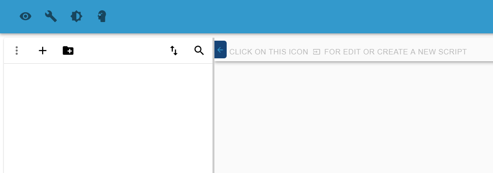

      Irgendwie ist es mir gelungen, den Überblick über die Ordnerstruktur und die darin enthaltenen Dateien zu verlieren, wenn ich den JavaScript-Adapter betrachte.
      Wenn ich versuche, eine Skriptdatei mit demselben Namen wie zuvor zu erstellen, erhalte ich eine Warnung, dass die Datei bereits existiert, aber ich habe keine Ahnung, wo. Ich habe sogar meine Ansicht auf der linken Seite verloren, die den globalen Ordner usw. anzeigt. Wie kann ich diese Ansicht wiederherstellen? 5574f546-d884-454a-899f-8dccd6a9c3d1-image.png

        @herbiek Adapter schon mal neu gestartet?
          Herbiek @Matthes last edited by
          @matthes Das habe ich gerade getan, indem ich " iobroker restart javascript" in der Eingabeaufforderung, aber es hat sich nichts geändert.
            Thomas Braun Most Active @Herbiek last edited by
            @herbiek Und wie stellt sich der Adapterstart im Log dar?

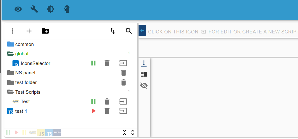

                    Hast du unten im JS einen Filter zur Anzeige gesetzt . ( Pause / Blockly / JS /.... )
                    EDIT:
                    https://forum.iobroker.net/topic/35809/erledigt-javascript-werden-keine-skripte-mehr-angezeigt/7
                      Herbiek @Glasfaser last edited by Herbiek
                      @glasfaser Vielen Dank für diesen letzten Link. Das war die Lösung! Der letzte schwarze Knopf gab mir den Überblick zurück! b6720e4c-db7d-47d4-9718-7ab7c00ba852-image.png
                      Ich denke, es wäre schön, wenn es einen "Hoover on"-Text dazu gäbe, was diese Tasten tatsächlich bewirken.
