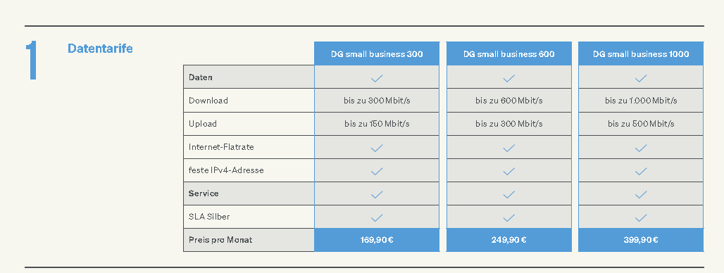

                  Glasfaser bietet feste IP´s nur in einem Business Tarif an, ab 169 Euro geht es da los.
                  Ein wenig viel...

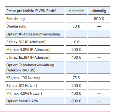

                  Mobile IP VPN von Telekom ist auch unbezahlbar...
